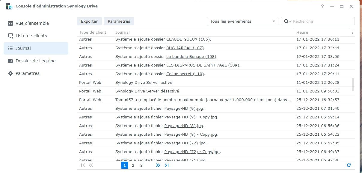

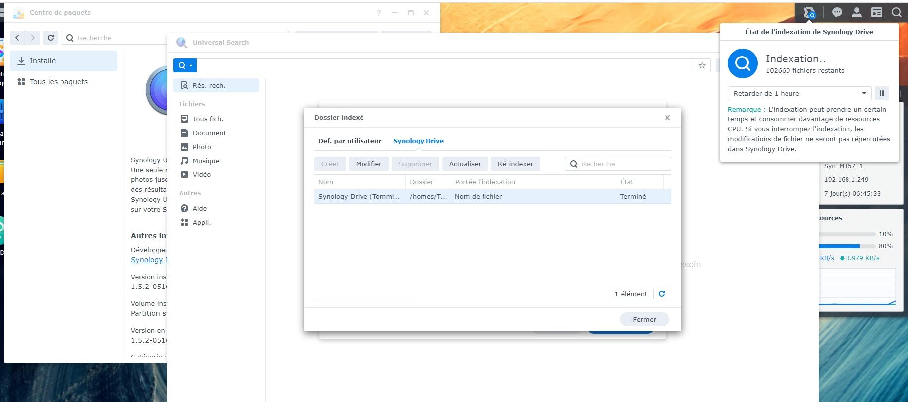

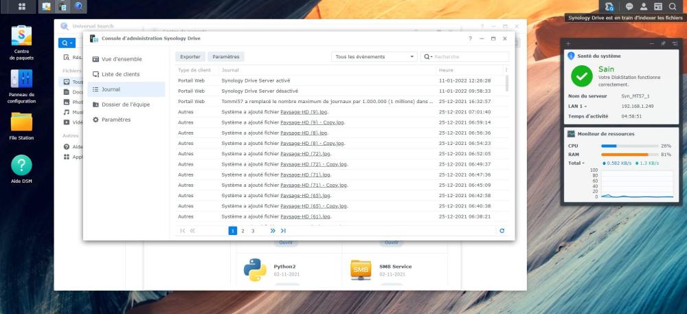

Lors du (re)démarrage de mon NAS DS416, Synology Drive relance à chaque fois son indexation...

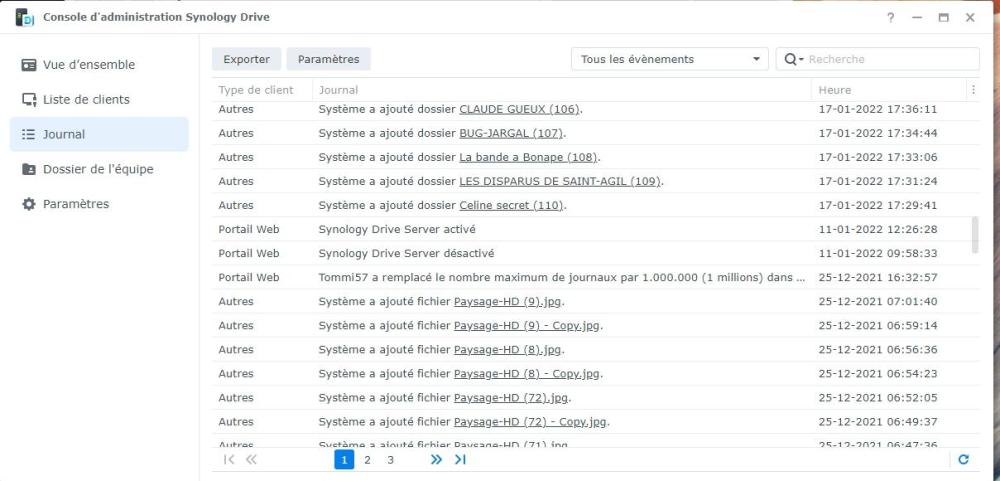

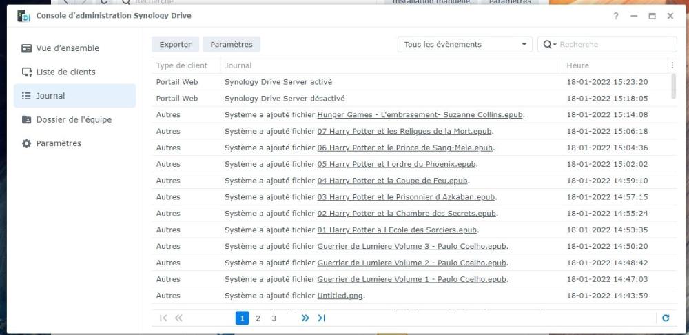

L'indexation dure 13 jours ! J'ai du arrêter le système car on allait procéder à des travaux sur l'installation électrique, l'indexation s'est arrêtée le 25/12, puis a redémarré (je ne sais pas pourquoi...) le 11/01.
Maintenant, je dois installer une mise-à-jour de DSM, cela veut dire que le système va à nouveau rebooter et Synology Drive va se relancer... 🤔😒

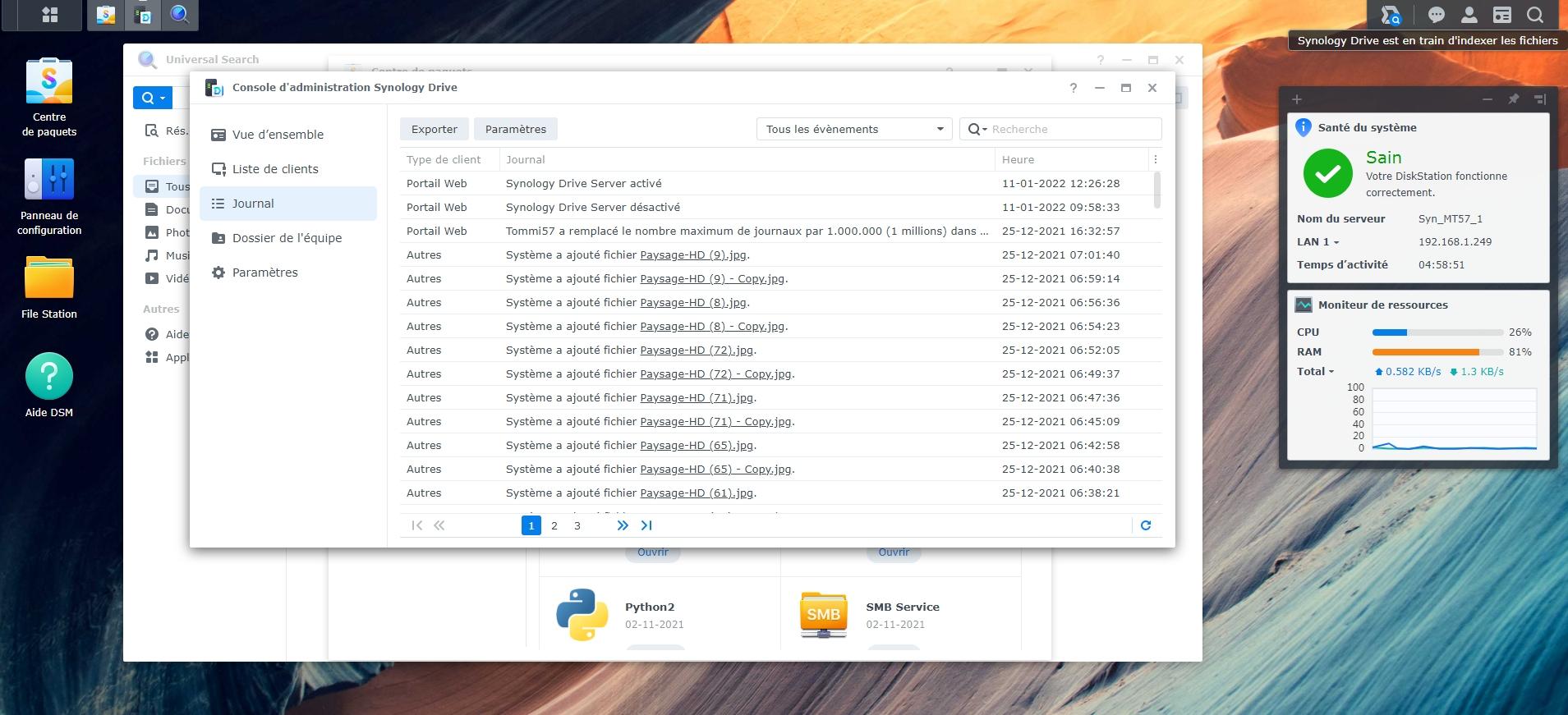

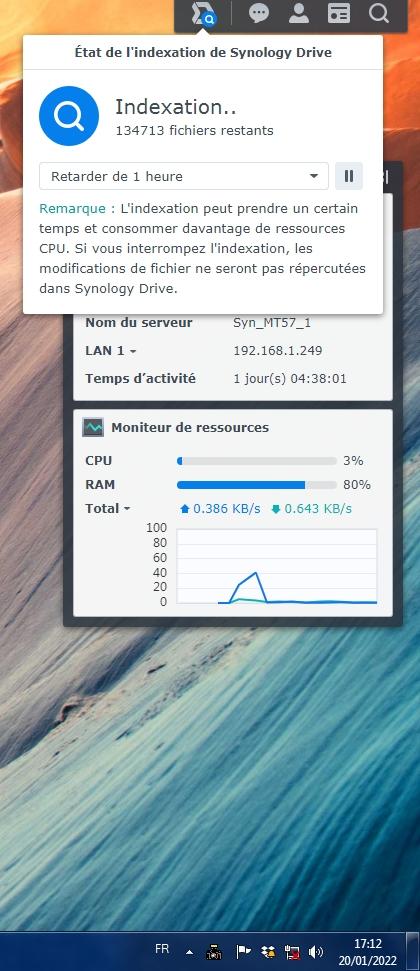

Il y a des message que l'indexation est terminée, mais le compteur tourne toujours...
Comment empêcher cette indexation interminable ?
J'ai chercher en vain via Google et sur le forum, j'ai eu la remarque "attendre que ce soit fini..."
Ci-dessous quelques copie d'écran, toute aide est la bienvenue.
Bien à vous !

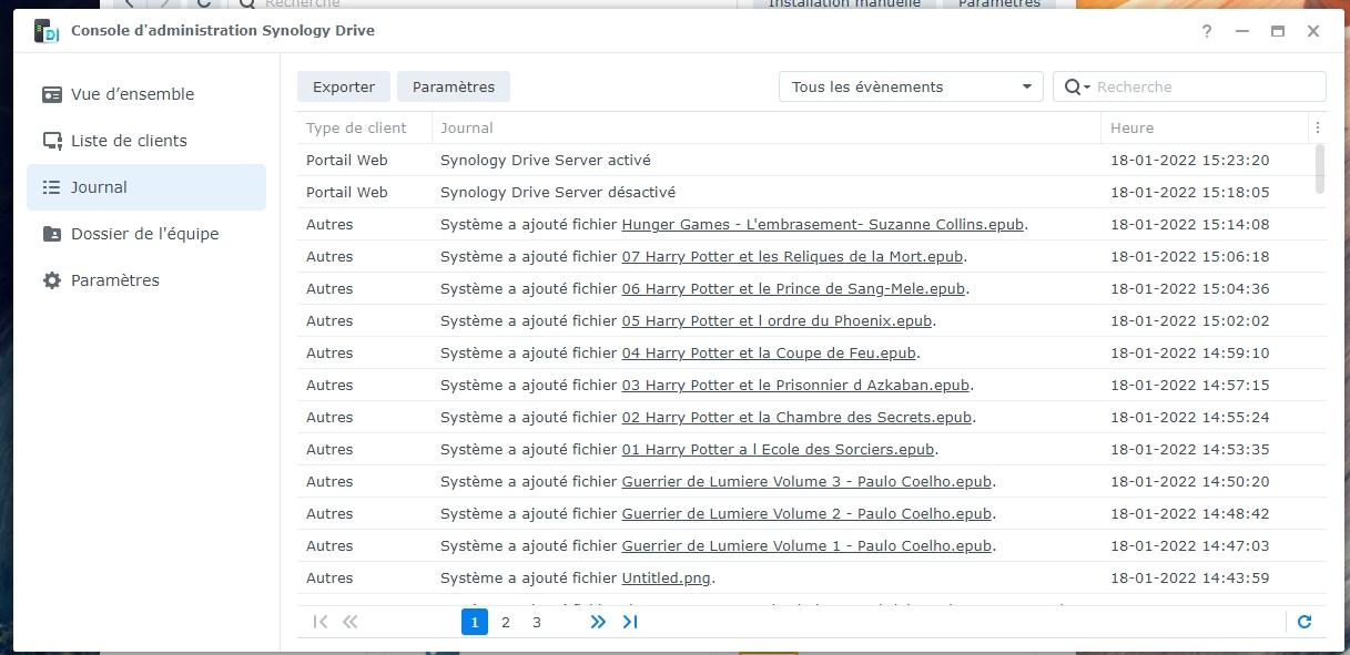

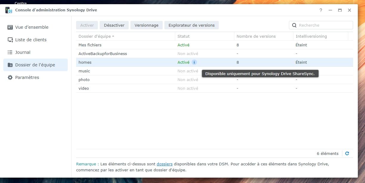

@Mito57
Regarde depuis "la liste des dossiers indexé / Dossier d'équipe Synology Drive / sélectionne un dossier" puis faire modifier. Si tu as un paramètre qui éviterais l'indexation à chaque reboot.

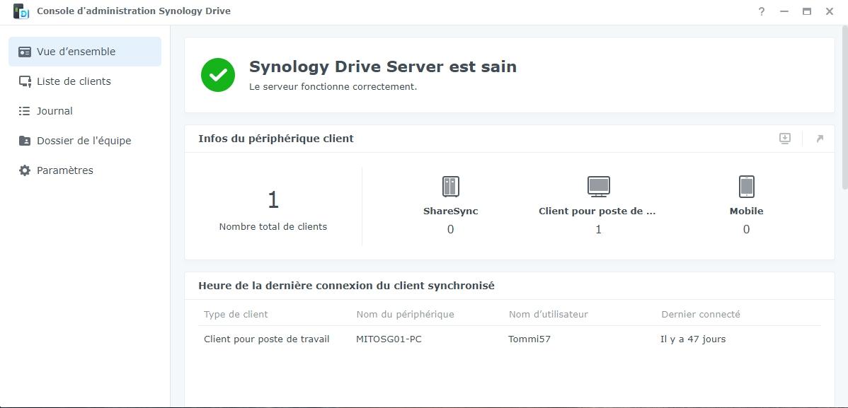

Bonjour et déjà merci pour une aide.
Voici ce que j'ai, cela a l'air "inactif"... et je n'ai pas encore démarré la synchronisation avec mon PC...

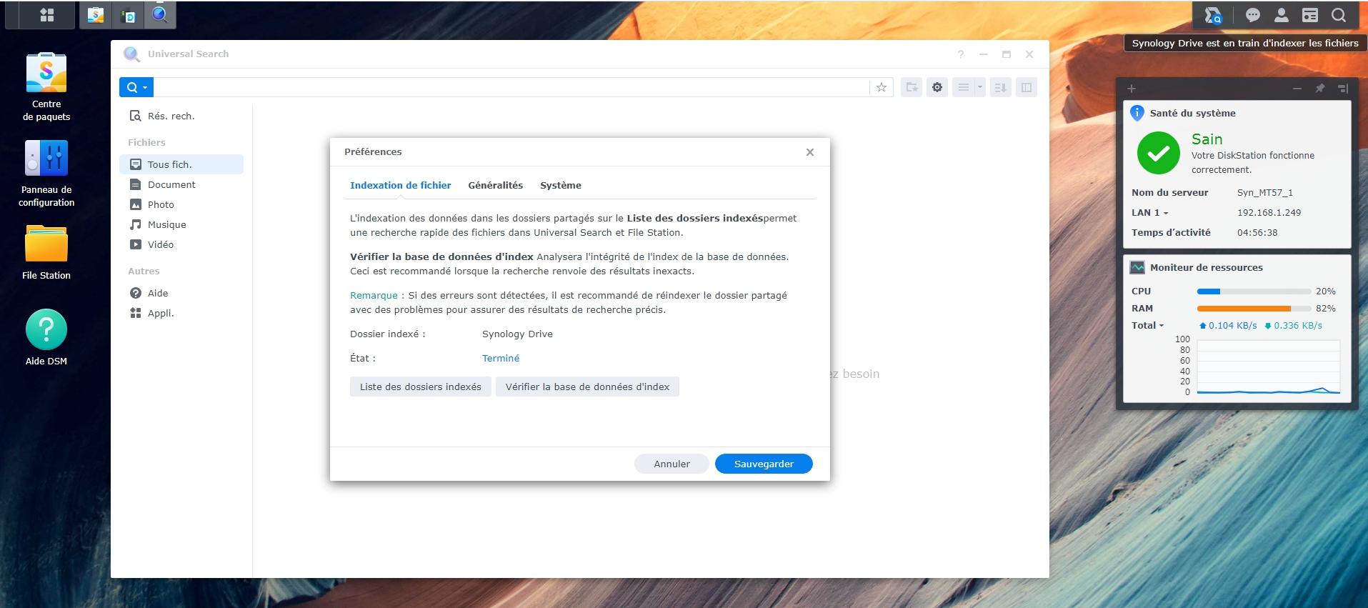

@Mito57
Tu n'as pas cette visualisation ?
Modifié par Varx
si effectivement, mais c'est dans l'état "terminé" alors que l'indexation (?) tourne toujours, voir au-dessus à droite.

@Mito57ouvre un ticket sur le support de synology.
 Car là il semble qu’il y ait un soucis dont nous ne voyions pas la cause…
ils pourront probablement mieux t’aider.

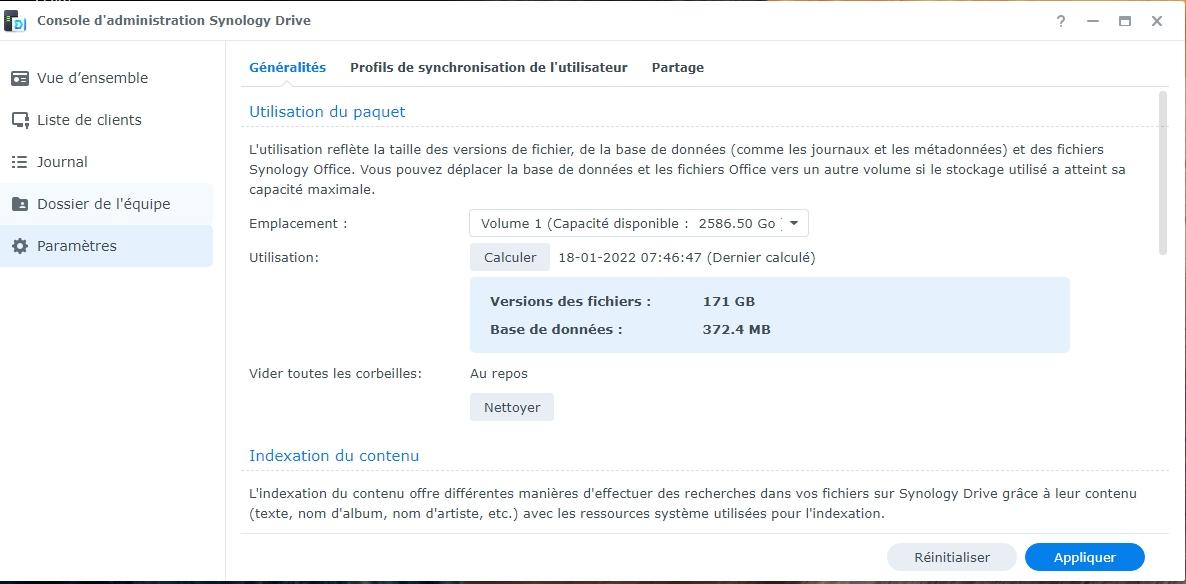

cela dit en attendant, as-tu vérifié que tu n’avais pas trop de versions pour les données ? Peut être que ça joue …
@Mito57
Regarde dans "universal search" puis préférences en haut à droite. Puis "liste des dossiers indexés" "Synology drive" ça te donnera le dossier qui pose problème.
Merci pour toutes les aides et infos, je vais ouvrir un ticket au support.

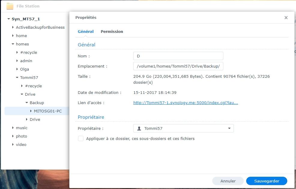

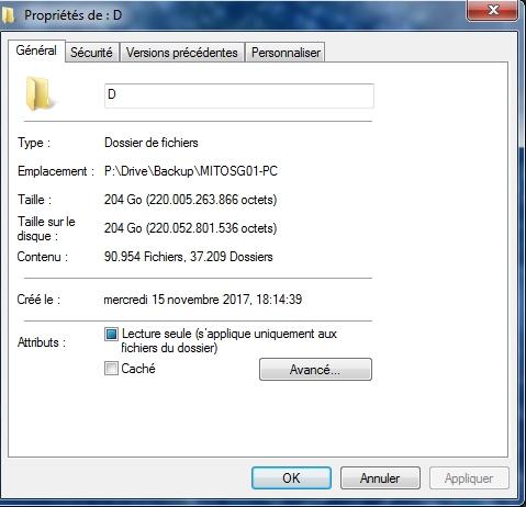

Ce que je ne comprends pas ,non plus, c'est que j'ai +/- 90.000 fichiers et que l'indexation montre un autre nombre ... ?
