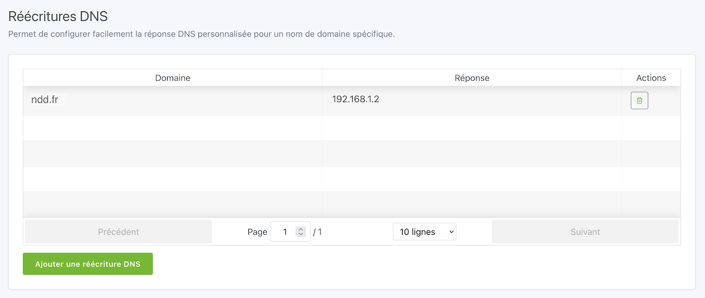

Ce que j'ai déduit c'est que si tu accèdes à ton NAS via une IP locale (192.168.2.123), tu ne peux pas utiliser de certificat  ou alors j'ai raté quelque chose.
Chez moi, ça ne marche pas 😒.
Edit : ça marche à l'instant, il faut peut être attendre un, peu pour que Adguard Home ajuste ses réglages. Et je passe bien par le nom de domaine.
Modifié par CyberFr
Finelement ça marche
@CyberFr Dans son impression d'écran, ce que @MilesTEG1 te montre c'est la fonction de réécriture DNS d'Adguard, qui peut remplacer (pour cet aspect-là) le serveur DNS de DSM.
Car quand tu passes par Adguard (et a priori depuis chez toi ou en passant par un VPN), tu lui dis que dsm est accessible localement (adresse IP privée), et par l'extérieur tu passes par la résolution publique, donc IP publique etc...).
C'est l'équivalent d'un enregistrement A dans une zone DNS classique. Et tu peux aussi faire l'équivalent de CNAME.
@CyberFr
Voilà, @.Shad. vient d’expliquer ce que tu n’avais pas saisi dans mon utilisation se la réécriture dns.
Le nom de domaine réécrit reste le nom de domaine mais il pointe vers lip lan grave à Adguard Home alors que sans AdGH il pointerait vers l’adresse iP internet de y’a connexion ce qui peut poser des soucis avec certaines box qui ne font pas de loopback, mais aussi pour les restrictions d’accès définies dans le reverse proxy de dsm car le nas verra comme iP l’adresse internet… donc si tu n’autorises que les iP lan bah tu n’accéderas pas au service 😅
Et comme le dit .shad. Ça remplace le serveur dns du nas (le paquet DNS Server).
Tout ça commence à me prendre la tête d'autant que je croyais avoir fait le plus difficile.
Je n'ai rien changé à la copie d'écran concernant la réécriture DNS ci-dessus. J'ai désactivé le serveur DNS de DSM. Lorsque je me connecte en local tout ce passe bien mais lorsque je me connecte en dehors du réseau local ça ne marche pas.
@CyberFr ajoute dans les réécritures :
*.ndd.fr
