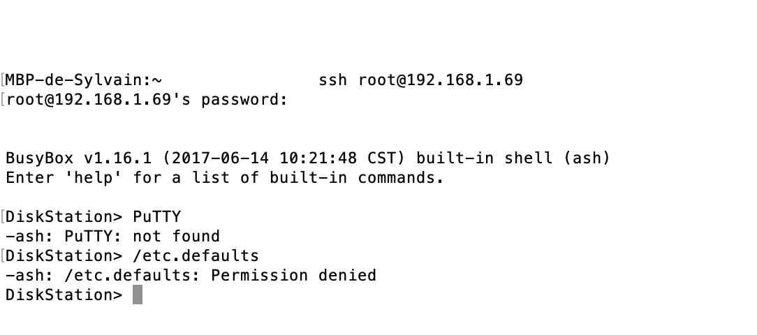

C'est fait, j'ai accès via le terminal à "DiskStation" mais impossible d'accèder au fichier "/etc.defaults"
il me réponds "Permission denied"
Impossible de me connecter via "sudo -i"
Une idée ?

il y a 16 minutes, Mic13710 a dit :
Putty est un terminal qui fonctionne sous windows pour accéder au dossier système et aux volumes du NAS, pas une commande !
Je suis vraiment pas un fan du mode console ...
J'ai tapé "cd /etc.defaults" mais rien ne se passe ... rien ne s'ouvre ...
Existe-il un moyen d'avoir accès au fichier sans le terminal ? en mode explorateur par exemple ?

Je suis sur Mac également et SSH n'est pas plus simple sur PC. Il suffit d'utiliser l'application Terminal, en lieu et place de WinSCP, application qui est livrée avec tous les Mac.
il y a une heure, Sylvain25 a dit :
Une fois que tu es connecté en tant que root il suffit d'entrer "cd /etc/default". Au fait pourquoi veux-tu accéder à ce dossier ? Parce que tu t'embêtes peut-être pour pas grand chose, d'autant que SSH n'est visiblement pas ta tasse de thé.

@Mic13710 t'a déjà répondu que la seule façon d'accéder à ce dossier est d'ouvrir une session SSH en tant que root.
L'idée est de modifier le fichier "/etc.defaults/synoinfo.conf" pour faire croire qu'il s'agit d'un disque "DS210j" à l aplace de mon 209+.
Tout cela pour avoir accès au mise à jour et upgrader le DSM, vers la version 4.3 ou plus, pour avoir accès à l'encodage UTF-8 notamment
