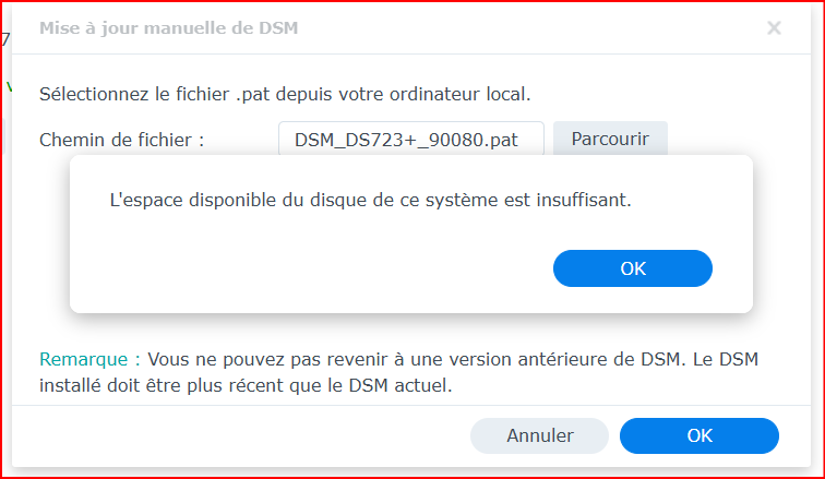

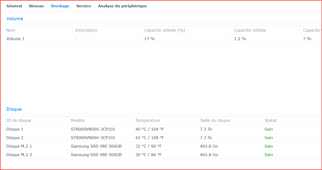

Espace disque insuffisant mise a jour DSM 7.4 alors que le stockage est rempli a 15%
Bonjour J' ai un stockage de 8 To le volume n'est a rempli qu' a 15% et impossible d'installer DSM 7.4 car j'ai le message "votre espace disque est insuffisant" sur mon DS723+ alors que l'espace libre est largement dispo J'ai 2 ssd en cache , je ne vois pas pourquoi cette mise a jour ne passe pas . Avez vous une idée Merçi
