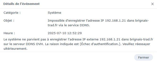

  26. Il semblerait que le problème venait des DNS manuel saisi dans la config du NAS. J'ai mis les DNS et en automatique et l'authentification fonctionne au moins. Je poursuis avec l'échec des téléchargements mais il me semble que les serveurs 1fichier sont instables en ce moment...
