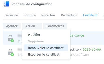

  16. C'est bien ce que j'ai donné comme info dans mon premier message. C'est donc 30 jours avant la date d'expiration ce qui laisse largement le temps de renouveler le certificat, et qui signifie que vous aviez un problème qui bloquait ce renouvellement.
  17. non, je voulais savoir combien de temps prend le renouvellement du certificat (après expiration) , visiblement ce n'est pas immédiat et je n'ai peut-être pas attendu assez longtemps :
  18. C'est facile : un certificat LE est valide pendant 90 jours. Je vous laisse faire le calcul...
  19. Merci, je vais relire ce tuto. Je constate que mes certificats ont finalement été renouvelé, je ne sais mas au bout de combien de temps après avoir fait la manip nécessaire :
  20. Le renouvellement d'un certificat LE sur un ndd xxx.synology.me se fait automatiquement tous les 2 mois. Le blocage peut avoir plusieurs causes et il est impossible d'en faire le tour sans plus d'informations. Il faudrait commencer par étudier et mettre en pratique le tuto sur la sécurisation de nos NAS. On y parle aussi de la mise en oeuvre du certificat. Peut-être que ça vous permettra de résoudre votre souci de renouvellement.

  28. Bonjour, mon certificat est périmé, je ne peux pas le renouveler. J'essaie d'en créer un autre(dans panneau de config/sécurité/certificat) mais rien ne fonctionne, je ne comprend rien à ce qu'on me demande. merci pour votre aide.
