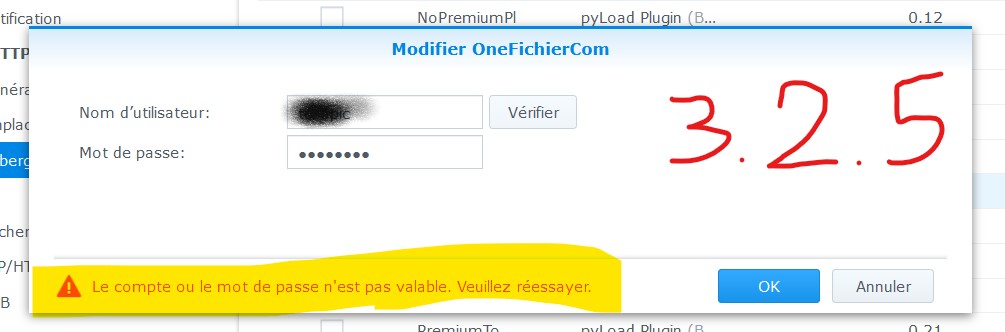

Depuis ce matin, mon compte prémium 1fichier n'est plus reconnu Download station. Suis-je le seul ?
J'ai tout essayé, réinstallation du host, changement de mot de passe etc. Je sèche.
Merci pour vos lumière

Bonjour Totopic,
J'ai exactement le même problème que toi. Tu as trouvé une solution ?
Je post que c'est le host 3.2.5 qui n'est plus bon. Une idée où on peut trouver un autre ?
Modifié par Faridator
Même problème depuis hier après-midi.
Il y a 2 heures, Faridator a dit :
Idem, le NAS ne se connecte plus au compte prémium depuis hier. Il y a de forte chance que 1fichier ait mis à jour leur système d'authentification.
il y a 23 minutes, GRAND PAS a dit :
Je ne pense pas car quand je supprime le host et que j'essaie avec celui de base (le 0.4, celui installé par défaut dans DS) il reconnait bien le compte mais le Téléchargement est bridé.
alors pareil depuis ce matin.
J'ai trouvé d'ou venait le probleme mais je n'arrive pas a recréer le fichier host. à chaque fois le synology me dit :
"Le site d'hebergement de fichiers n'est pas valide"
Ils ont changé certains text sur le site de 1fichier, du coup le code n'arrive pas a savoir si c'est free ou premium et considère que c'est déconnecté.
J'ai essayé en faisant :
tar zcf "OneFichierCom_3.2.6_2.host"  INFO OneFichierCom.php
Depuis mon mac ou depuis une machine sous linux et ça ne change rien.
Ma modification est là : https://pastebin.com/3BdjyTHp
Si quelqu'un arrive à la "recompiler"
Modifié par Mathieu Vedie

Edit : J'arrive a compresser sur un serveur linux :
Voici le fichier host corrigé : https://github.com/Gizmo091/synology_1fichier_hosting/raw/main/OneFichierCom(3.2.7).host
Bon en revanche j'ai toujours mes problème d'erreur 500, que je n'ai pas si je lance le script hors NAS :s
Edit : J'en ai profité pour corriger une autre erreur que j'ai rencontré.
Donc version 3.2.8 dispo ici :
https://github.com/Gizmo091/synology_1fichier_hosting/raw/main/OneFichierCom(3.2.8).host
