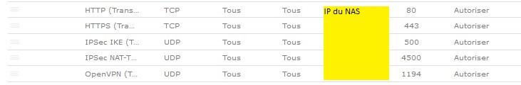

Concernant la configuration des ports , il semble que dans le serveur VPN, il soit nécessaire de les ouvrir , ça se fait pas tout seul dans les synology.

Concernant les ports TCP UPD  nécessaires au serveur VPN, il faut qu'ils arrivent jusqu'au serveur.Donc selon les équipements traversés , il faut utiliser les fonctions DMZ ou "ports forwarding" jusqu'au serveur

Si tu as une box , un routeur Wifi , puis un NAS  , tu peux mettre dans la box DMZ: l'IP du routeur. Dans le routeur DMZ: IP du NAS .
Puis tu configure le NAS,  pour que les ports arrivent bien au serveur VPN, que le FW ne les bloque pas.
