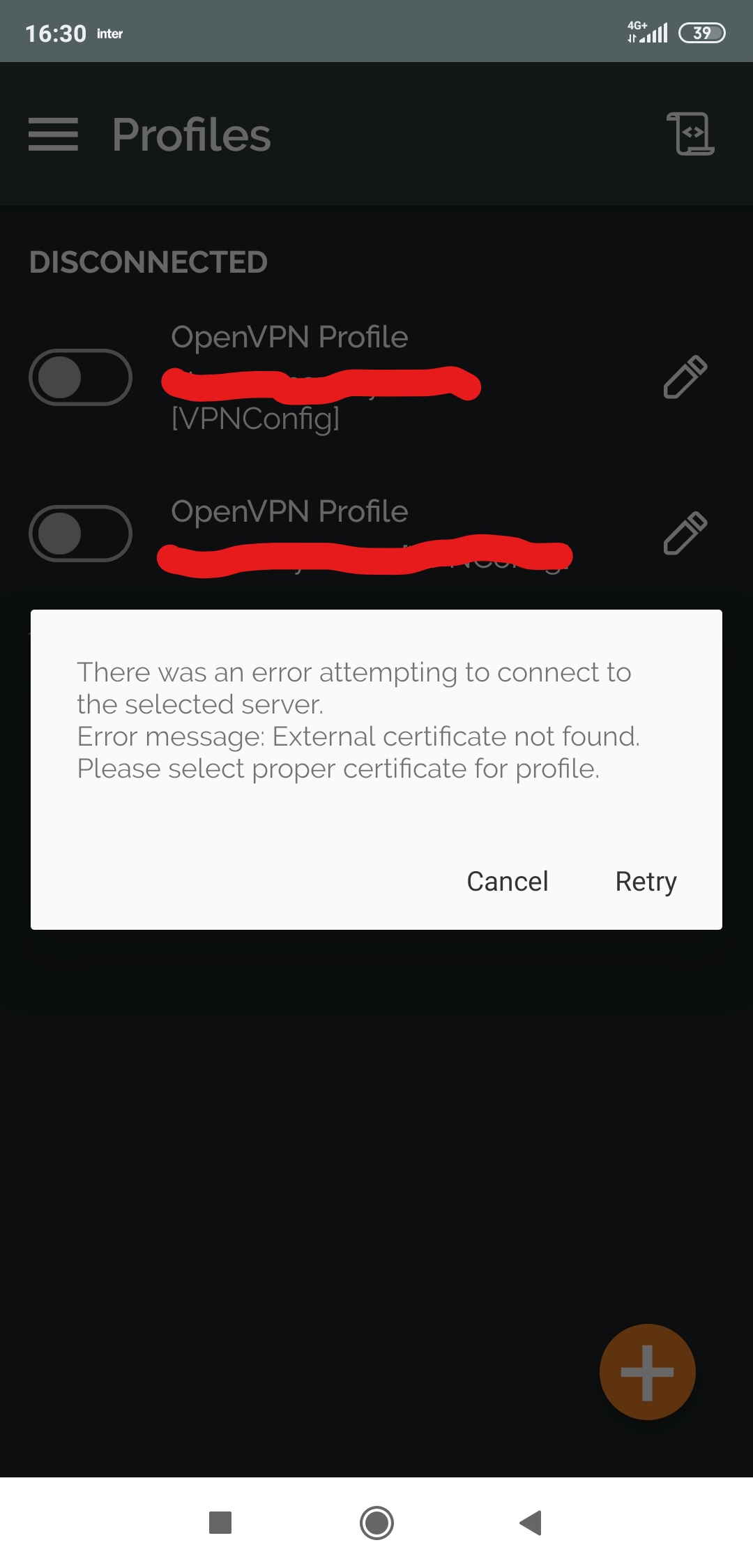

Tout d'abord merci pour le tuto qui est très complet et très clair. J'ai un NAS DS918+ que je veux utiliser comme VPN serveur.
  • J'ai commencé par configurer le VPN L2TP/IPSec en suivant le tuto. Je n'ai eu aucun pb pour l'installer sur Windows 10, tout fonctionne parfaitement. Par contre impossible de me connecter depuis mon smartphone Android. J'ai bien essayé l'astuce consistant à modifier la variable sha2_truncbug=no en yes, mais cette variable était déjà à yes par défaut (j'ai tenté avec no, sans succés). Quoi d'autres pourrait poser pb sous Android ?
  • J'ai donc essayé en OpenVPN : j'arrive à me connecter mais je pense qu'il y a qqch de bizarre. Tout d'abord lorsque je me connecte depuis une IP extérieure à celle de ma box internet (mon smartphone dans le cas de mes tests), mon IP publique affichée (par ex sur https://mon-ip.io/) reste tjs la même (celle de mon smartphone). Est-ce normal ? Autre point qui m'embête c'est que pour accéder au NAS, je suis obligé d'utiliser l'IP local du NAS sous VPN (10.8.0.1) et que mon IP local sans VPN ne fonctionne pas (192.168.1.xx), alors que cela fonctionne en L2TP/IPSec. Ca m'embête notamment pour l'explorateur, les raccourcis réseaux ne fonctionnent plus, mon nom de domaine (DDNS Syno) non plus (idem ca fonctionne sous L2TP/IPSec). Ici aussi est-ce normal ?

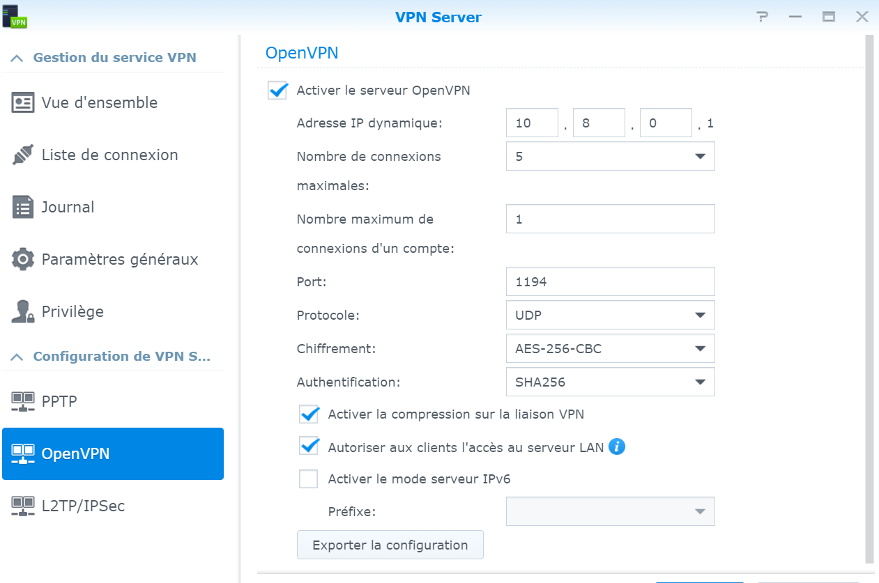

Ne te serais-tu pas "emmêlé les pinceaux" avec la case "Autoriser aux clients l'accès au serveur LAN" dans DSM et l'instruction "redirect-gateway def1" dans le fichier de conf .opvn ? Si "cochée" alors "décommenter" (ou l'inverse) ...
En OpenVPN, en effet je n'avais volontairement pas activé cette fameuse case ni décocher dans le fichier de config. Je viens d'essayer, du coup et là mon IP publique passe bien par celle de ma box internet. J'arrive aussi à accéder à mon NAS via ses IP Local en 10.8.0.1 mais aussi en 192.168.x.x.

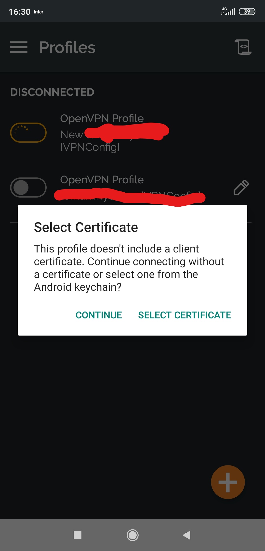

Il y a 4 heures, oracle7 a dit :

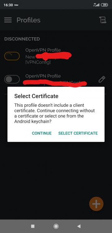

As-tu bien importé le fichier de configuration .opvn sur ton Smartphone  et installer (via google play) le client openVPN sur celui-ci ? As-tu importé ton certificat  sur le smartphone ?
Que ca soit sur smartphone ou sur PC en W10, j'ai bien importé le fichier de config .opvn, par contre je n'arrive pas à importer le certificat. Lorsque je lance la connexion sur mon téléphone, j'ai un message "Select Certificate" avec le choix de continuer sans, ou de sélectionner le certificat. Si je tente de le sélectionner j'ai une erreur (voir screenshots)
Le certificat n'est t'il pas inclus dans le fichier de config parfois (j'ai une code avec Begin/End Certificate dans mon fichier) ?

Pour le certificat, avec les dernières versions d'OpenVPN, le certificat est effectivement inclus dans le fichier de configuration .ovpn. Cela dit, j'ai un doute sur sa prise en compte effective aussi personnellement j'ai exporté mon certificat LE et converti en ".p12" puis importé sur le smartphone pour le sélectionner lorsque OpenVPN le demande (comme sur ta copie d'écran n°1). Et là plus de soucis ... Attention la manipulation est à refaire à chaque renouvellement du certificat (tout les 3 mois) c'est ch... mais je n'ai pas trouvé d'autre alternative pour l'instant si qu'en bien même il en existe une.

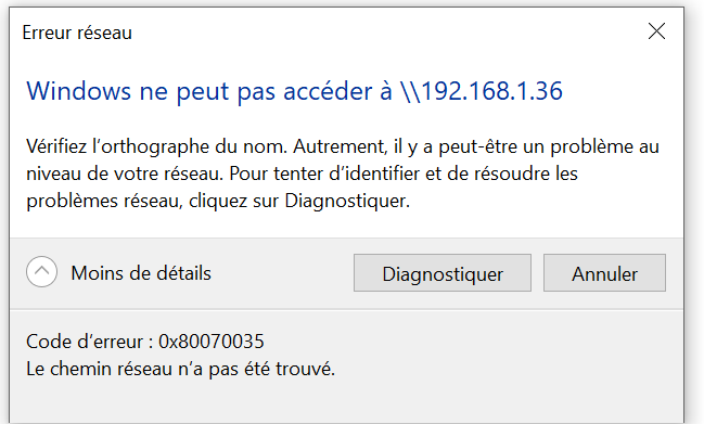

Il y a 16 heures, lordatao a dit :
OPenvpn est bien vert et dit qu'il est connecté mais lorsque je recherche mon nas dans l'explorateur de W10, je ne le trouve pas. il n'y a que mon PC portable.
Un bon point, OpenVPN se connecte. Maintenant , dans DSM, as-tu bien coché la case "Autoriser aux clients l'accès au serveur LAN" et l'instruction "redirect-gateway def1" dans le fichier de conf ".opvn" est-elle bien décommentée ?

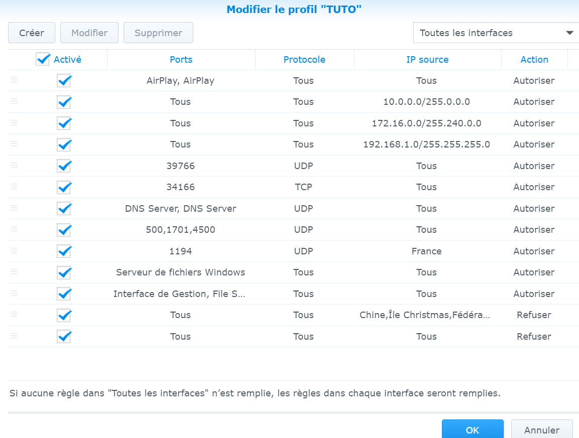

Voici mes réglages via mes captures d'écrans (parefeu nas, config ovpn, réglages openvpn nas et freebox). Est-ce qu'il y a qq chose de mal configuré ?208295502_Capturedcran2020-11-01170743.thumb.png.0978c048371c00cd95b74cb251da3a9d.png931987677_Capturedcran2020-11-01170851.thumb.png.0c40ea701d93173eeeeb714ecf46be69.png461414035_Capturedcran2020-11-01170957.thumb.png.e8dac19eca8aa67d10d8071f270221e5.png1150892526_Capturedcran2020-11-01171605.thumb.png.663c7c9cc0fbc8b93b283f75d0b407d0.png1507464704_Capturedcran2020-11-01171631.png.70aa65de112e17dd71e0d43fe0c598c6.png

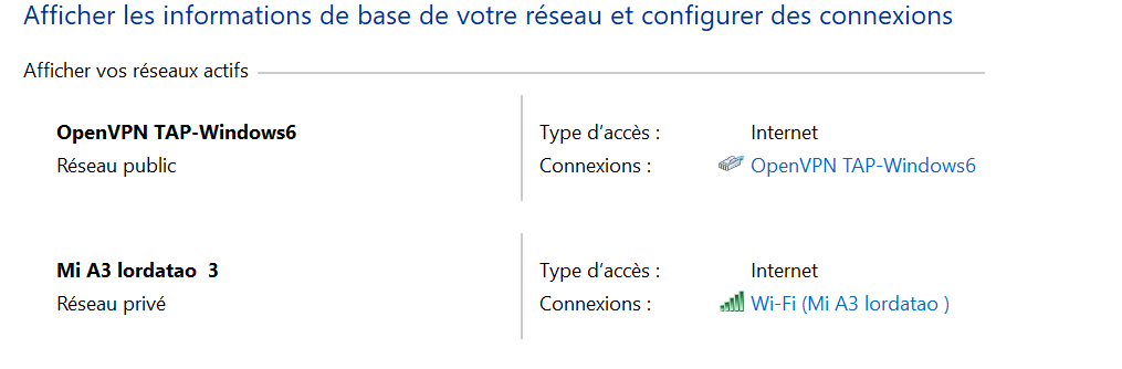

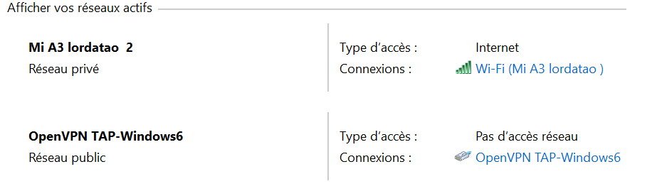

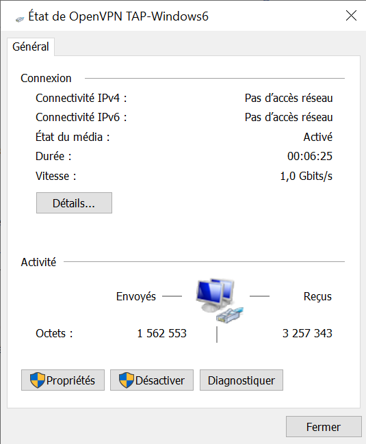

@oracle7 Voici de nouveaux éléments sur ma connexion.
J'ai l'impression qu'une connexion ne se fait pas... Je n'ai pas d'accès réseau sur OPenVPN TAP. C'est normal ?

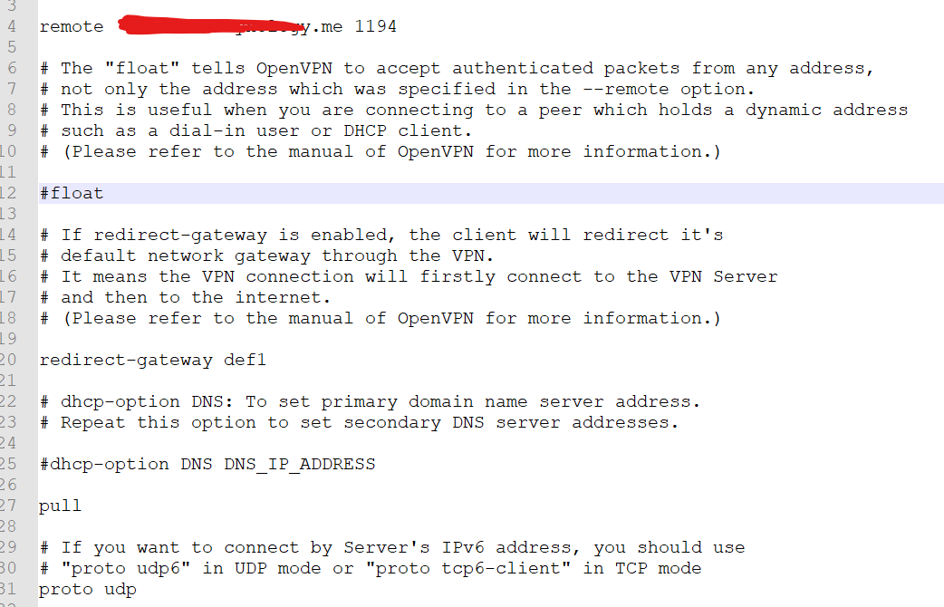

@lordatao
Essaies à tout hasard d'ajouter ceci à ton fichier de configuration ".ovpn" :
#dhcp-option DNS DNS_IP_ADDRESS
dhcp-option DNS 10.8.0.1
Ensuite quelques remarques vis à vis de ton pare-feu sur le NAS :
  1. L'avant dernière ligne (liée à la chine etc ..) est inutile et redondante car la dernière fait déjà le travail de refuser tout ce qui n'a pas satisfait les autres lignes précédentes.
  2. Je peux comprendre que tu n'autorises pas le port 80 (HTTP) hors période de renouvellement du certificat Let'sEncrypt, mais pourquoi bloques-tu (n'autorise pas) le port 443 car là ainsi tu interdis tout trafic Web en HTTPS vers ton NAS ? Tu as une bonne raison à cela ?
Avant d'essayer de te connecter via ton PC sur ton smartphone (en point d'accès Wifi), depuis ton smartphone en 4G établis une connexion OpenVPN et depuis un navigateur sur le smartphone est-ce que tu atteints déjà au moins ton réseau local (dossiers partagés du NAS ou applications du NAS style FileStation par exemple) ?

Pour le parefeu, j'ai fait les réglages que j'ai trouvé sur le forum. Je viens de modifier comme tu me l'as conseillé. Est-ce qu'il me faut ouvrir le port 443 sur ma freebox également ?
1676654098_Capturedcran2020-11-02191328.thumb.png.44c0ac63c8ece495f6ccd2f7a27177d5.png

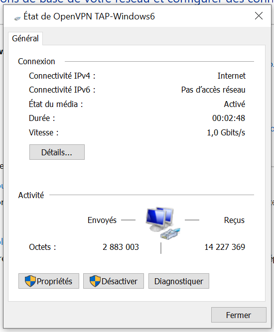

@oracle7
C'est encore moi 🙂 . Désolé de t'embêter...
Je viens d'appliquer tes réglages et voici ce que cela me donne :
653596634_Capturedcran2020-11-02193746.thumb.png.747ac05c719c30dabb1cdbf5ac5dd83e.png
J'ai désormais accès à internet IPv4 sur open vpn si je comprends bien. Mais toujours pas d'accès à mon NAS...

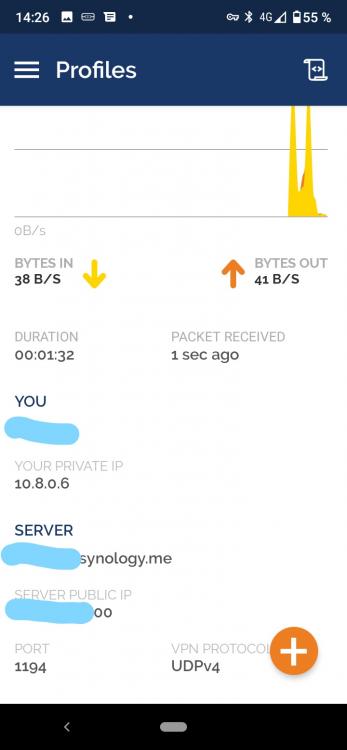

@lordatao
Dans un navigateur web sur ton smartphone en 4G (connexion openvpn active) si tu tapes http://xxxxx.synology.me:5000" ou "https://xxxxx.synology.me:5001", tu arrives au login de DSM ou pas ?

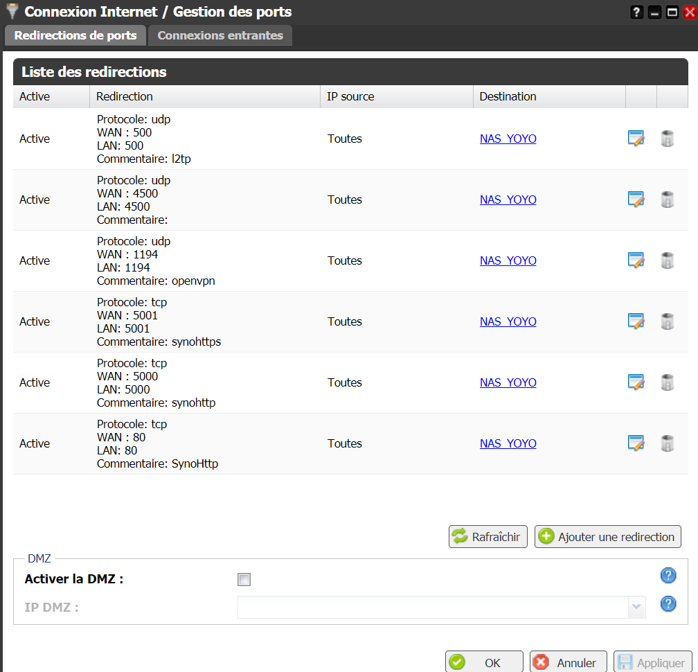

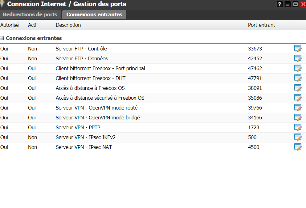

@oracle7
Il y a 17 heures, oracle7 a dit :
Ne pas l'ouvrir, juste le transférer de la box vers le NAS.
Ok. Voici ce que j'ai fait sur ma freebox. J'ai bon ?250800038_Capturedcran2020-11-03141737.thumb.png.75adc86831d8bd50df93298f901ba4da.png
Non, cela ne fonctionne pas lorsque le VPN est activé.

Bonjour @Sagrat
Je n'utilise pas IPSEC mais je constate que l'on peut paramétrer le nombre de connexions à un compte.
Est-ce que c'est correctement paramétré ?
il y a 49 minutes, Sagrat a dit :
Autre question, puisque je n'arrive pas a faire en sorte que plusieurs utilisateurs se connectent en IPSEC je décide d'utiliser OpenVPN... alors la c'est a galère puisque après avoir ouvert et redirigé le port 1194 je n'arrive pas a me connecter.
Pour utiliser Openvpn il te faut une application client . Lis bien le tuto pour configurer le fichier de conf à installer dans le périphérique.
