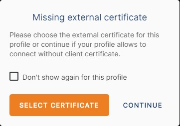

Ce que j'ai tenté. J'ai donc exporté le nouveau fichier de conf et importé dans les deux clients.
Sur le PC via OpenVPN GUI ça marche nickel RAS pas de warning

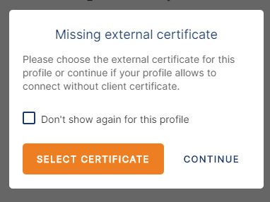

Sur le mobile via OpenVPN Connect là j'ai le message:
Donc il me semble qu'il me manque un certificat à priori du client sur le mobile.
Je suis allé voir dans les certificats d'OpenVPN connect et là on me demande d'importer des fichiers au format .p12 ou .pkcs12.
Ou trouver/créer ce certificat ?

@Jeff777 Merci pour le lien, je vais essayer.
Je suis d'accord avec toi que si l'on clique sur continuer il passe outre et se sert du certificat déjà dans le fichier .ovpn.
Si tu veux enlever cette fenêtre il faut mettre dans le fichier la commande "setenv CLIENT_CERT 0" d’après la littérature du net mais c'est pas bien propre.
Mon problème apparait juste après cette phase

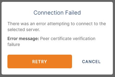

@Jeff777@Pascalou59@MilesTEG1
Bon j'ai trouvé la solution au problème en cherchant sur le net.
A priori c'est connu sur la dernière version du client OpenVPN Connect (3.3.6)
A la création du serveur OpenVPN sur le NAS et quand on coche l'option
  • Vérifier le CN du serveur.
Dans le fichier de conf exporté, la ligne suivante est ajoutée en fin de fichier
verify-x509-name 'mon.nom.domaine.fr' name
ceci qui conduit au message d'erreur suivant lors de l'utilisation de cette conf sous OpenVPN Connect 3.3.6
Pour résoudre le problème il faut enlever les quote ou les remplacer par des doubles quote sur la ligne de commande dans le fichier de conf .opvn
La ligne devient
verify-x509-name mon.nom.domaine.fr name
Et après ça marche  !!!
Merci pour votre aide à tous.

J'ai mis en place Un serveur VPN avec OpenVPN en suivant le tuto de @Fenrir que je remercie au passage.
1- Lors de la connexion avec le client OpenVPN j'ai l'avertissement suivant qui n'est pas bloquant, en effet on peut poursuivre le processus qui abouti avec succès :
J'ai trouvé dans ce fil de discussion une seule mention à cet avertissement sans qu'il n'y a eu une réponse. En tout cas je ne l'ai pas vu. le problème est identique si je renseigne l'adresse IP externe ou bien le nom de domaine muni d'un certificat Let's Encrypt valide. Ma question est de savoir si ignorer l'avertissement compromet la sécurité du tunnel VPN.
2- Depuis le tuto de Fenrir deux nouvelles options sont apparues :
- Vérifier la clé d'authentification TLS (qui crée une clé supplémentaire 2048 b)
- Vérifier le CN du serveur
Après l'activation de ces deux options (qui j'imaginais renforcerait un peu plus la sécurité), la connexion VPN échoue à la vérification du certificat TLS.
Merci pour vos réponses.
