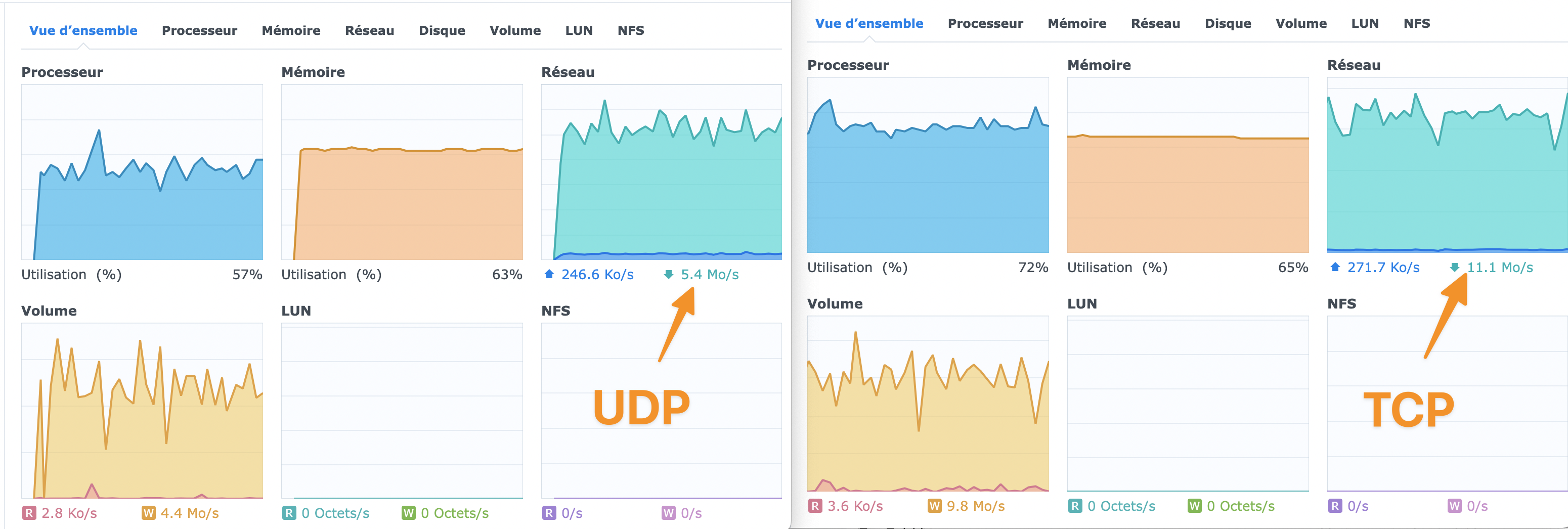

pour openvpn, je viens de passer le port 1194 UDP en port 1194 TCP, le gains de vitesse est terrible en TCP. Je voudrais savoir si cela comporte des risques de le laisser en TCP et peut être me dire si ma configuration est correcte ou si elle peut être améliorée.
Étonné par cette suggestion, j'ai moi même voulu essayer... Et bien mon constat est identique à @bliz :
-> En utilisant le protocole TCP au lieu de l'UDP pour de l'OpenVPN, je multiplie par deux le débit de mes échanges !
Précisions importantes, ces échanges ont lieu dans le cadre d'une connexion OpenVPN Nas to Nas et avec Hyperbackup vers Nas distant.
La configuration du client (Nas distant) est identique à l'exception de "proto udp -> tcp"  :

Dans ma situation il y'a peut-être un lien avec le fait qu'Hyperbackup utilise déjà du TCP.
En tout cas si quelqu'un a une explication, je suis preneur.
Tu utilises toujours le TCP de ton coté @bliz ?

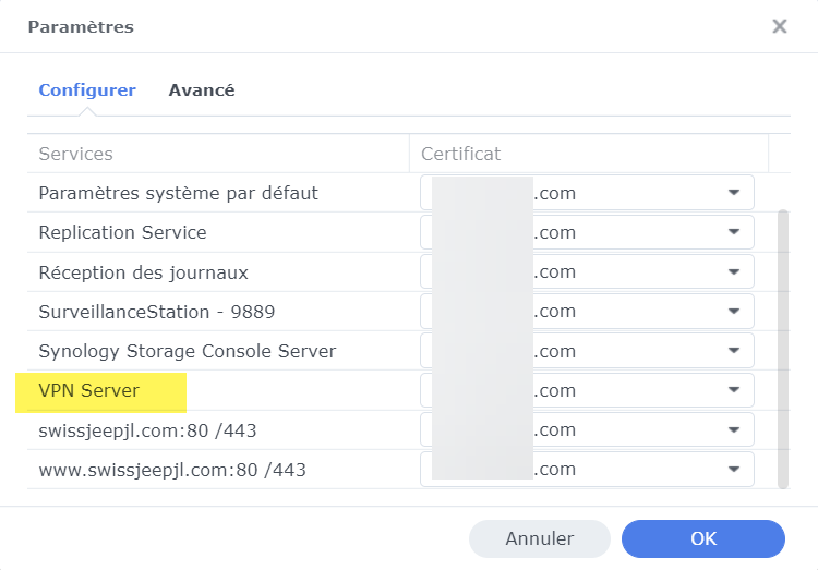

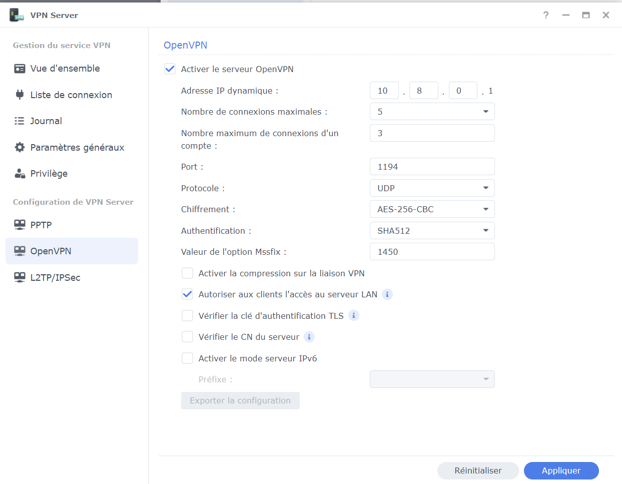

Bonjour à tous !
Je tombe sur un problème dont je ne trouve aucune solution (tellement que c'est simple) sur le net, je pose donc ici pour un peu d'aide, là je suis complètement bloqué.
Il m'est impossible de pouvoir finaliser la configuration d'OpenVPN sur mon Nas en DSM 7.x.x, j'ai continuellement le bouton d'exportation du certificat grisé !? je suis dépité ...
Mes certificats sont tous OK
Auriez-vous une idée lumineuse pour m'enlever cette épine du pieds ?
En tout cas merci pour toutes vos idées.
Steph

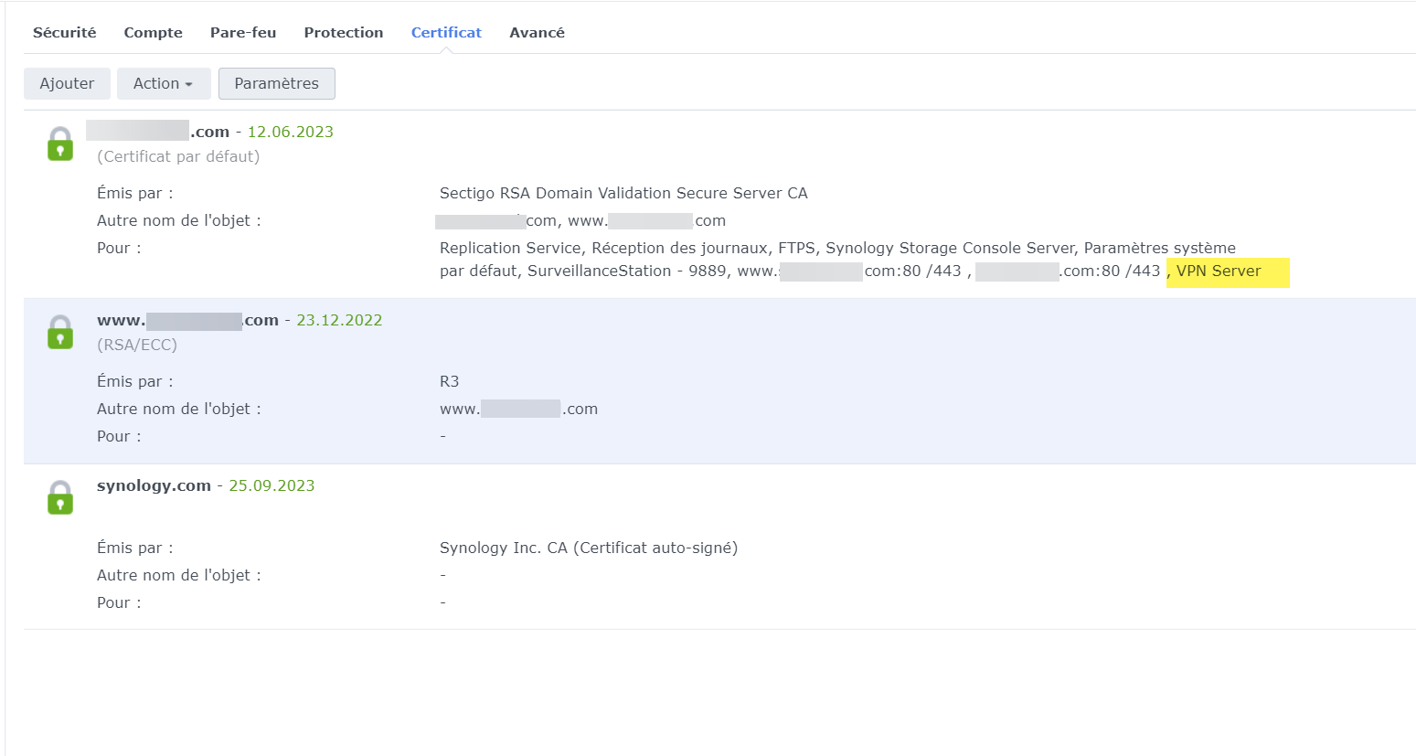

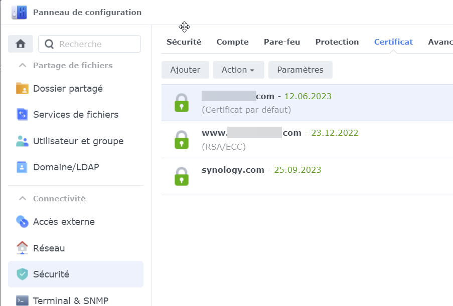

A vérifier : Quel certificat est attribué au service VPN (paramètres de ta seconde capture d'écran).
Bonjour à tous les deux,
Oui j'ai vérifié et c'est justement tout OK, d'où mon étonnement !?
Auriez-vous une idée ? je ne comprend plus, j'ai essayé de désinstaller et de réinstaller "OpenVPN" mais même souci problème.
En tout cas merci pour vos conseils !
Que je mentionne l'un des trois pour "OpenVPN" même résultat, je n'y comprends rien
Modifié par StephB
Et en cochant la case : vérifier le CN du serveur ?
Merci à vous tous pour toutes vos aides, sincèrement merci !!
