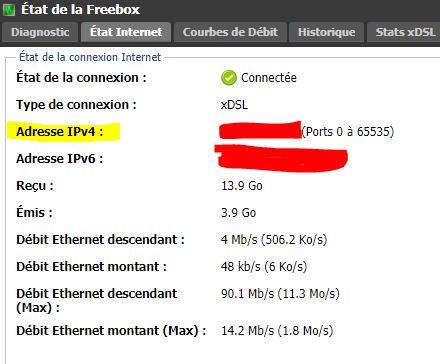

j'ai désactivé hier soir et IPV6 n'est plus enregistré dans le DDNS

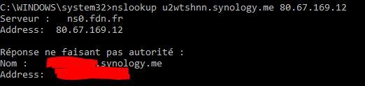

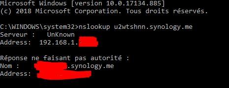

Dans ce cas, en quelle adresse IP se résout ton nom d'hôte ? (nslookup {hote}.synology.me)
192.168.1.XXX = adresse IP de la freebox
Dessous, c'est l'adresse IPV4
Que dois-je en conclure ?
Dois-je ouvrir des ports ? sur la Freebox ? sur le NAS ?
Avec l'IPV6 activé, cela fonctionnait sans.

Je n’en sais rien, tu ne m’as pas dit si la résolution externe se faisait en IPv6 ou en IPv4.
Désolé, mes dons de voyance sont très limités.

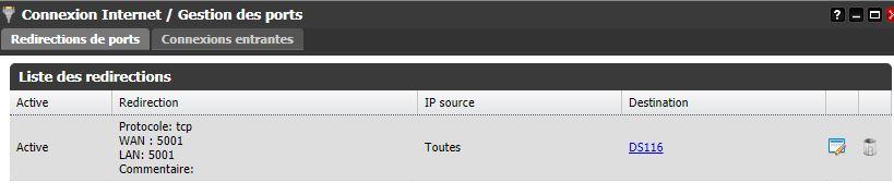

J'ai ouvert le port 5001 sur la freebox
et dans le pare feu du NAS
Là j'arrive a accéder au NAS via (hote).synology.me:5001

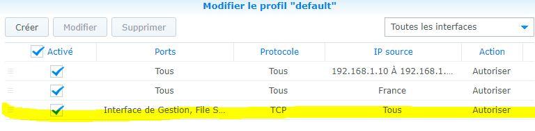

Il n'y a pas un problème de sécurité en mettant IP source à tous ?
Si je mets sur france uniquement, ça ne passe plus.
la redirection ddns via synology.me passe par quel pays ?

Comme dis dans le tuto, j'ai désactivé IPV6 et j'ai enfin réussi à me connecter via https://hote.synology.me:5001 en ouvrant le port 5001 sur la freebox et sur le NAS, mais je suis obligé de mettre à "tous".

Oui, je suis obligé de mettre "tous" en IP source.
Le test avec dnschecker.org renvoie bien mon IP freebox 78.XXX.XXX.XX et geoipview localise bien en france.
Je crois que je viens de comprendre, j'essaye de me connecter avec mon PC en local ! En 4g c'est bon !
