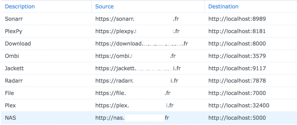

Dans ta configuration, est-ce que tu as redirigé les requêtes HTTP vers du HTTPS, exemple : http://plex.mondomaine.fr --> https://plex.mondomaine.fr
Actuellement mes URL en HTTPS fonctionnent bien celle en HTTP renvoient l'erreur "délais d'attente dépassé".
Deuxième problème rencontré, j'ai activé le package Web Station afin d'héberger un site sur mon nas. L'url sur lequel il se trouve est mondomaine.fr. Cependant lorsque j'active le paquet, les URL en HTTP indiqués dans mon reverse proxy, exemple : http://jackett.mondomaine.fr affiche les informations de mon site. Alors que j'ai bien crée un virtualhost pour mondomaine.fr.
Merci de votre aide
Non, pas de renvoi du http vers https.
C'est normal que vous ne puissiez pas passer le http si vous l'avez fermé ou limité au niveau du parefeu.
Je viens récemment de mettre en service mon serveur web pour pouvoir justement traiter les requêtes en http et les basculer en https avec un .htaccess
Voir ce tuto de @Kawamashi
5a999354ebfe6_Capturedcran2018-03-0219_06_14.thumb.png.5004c5e712352d62e7c2ca323e87531c.pngJe viens de commencer le tuto, et je viens d'arrêter car je dois effectivement avoir un problème dans ma configuration. Je ne peux pas accéder aux requêtes HTTP. Pourtant mes règles du pare-feu ont l'air OK (cf screen).
