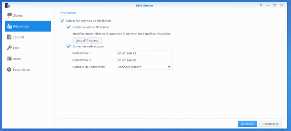

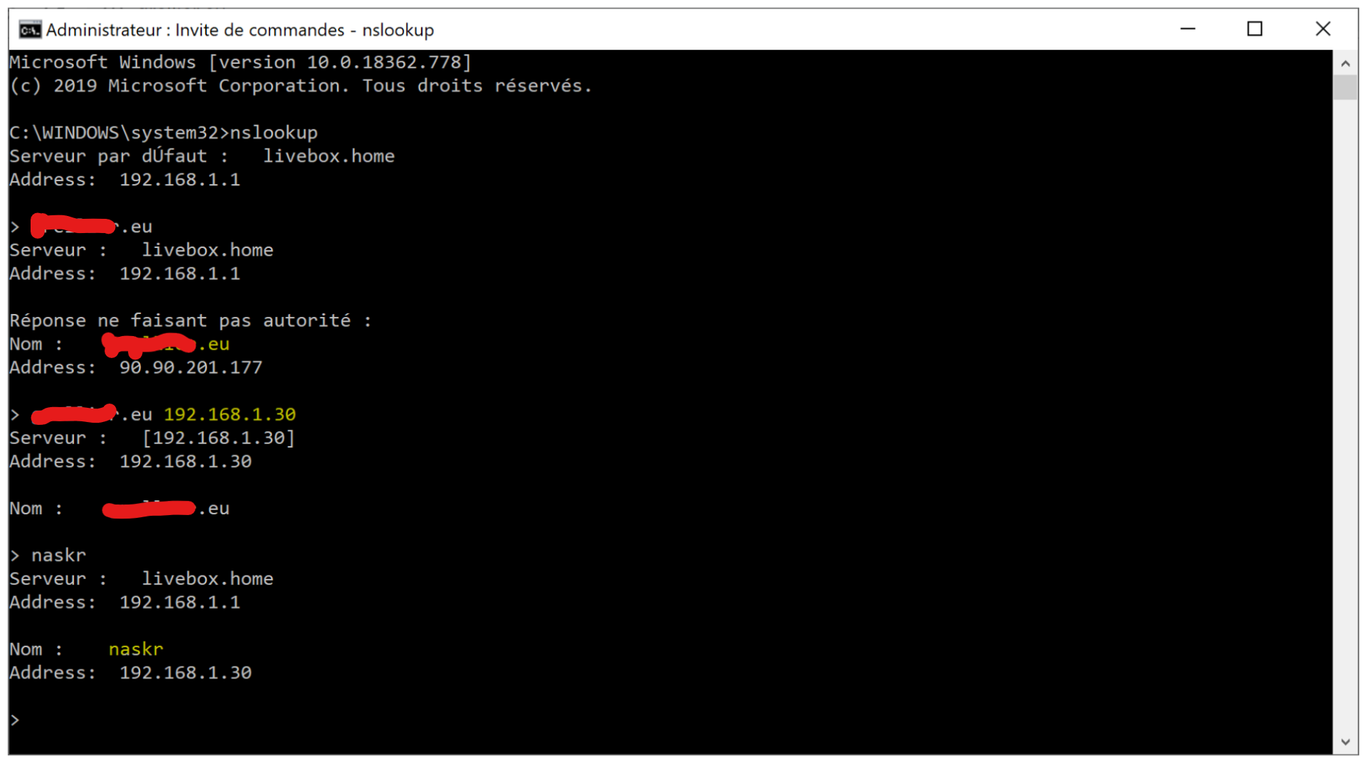

J'ai essayé de configurer mon client VPN (avec un partage de réseau en filaire de mon smartphone) pour qu'il utilise le DNS de mon NAS mais j'ai visiblement un problème.
Dans la capture d'écran :
- En rouge, mon domaine loué chez OVH
- En jaune, l'IP locale de mon NAS
- En jaune "NASKR" : un domaine "local"paramétré avec le DHCP me ma Livebox (impossible s’indiquer un nom de domaine avec un "." comme mon domaine OVH) qui renvoie à l'IP locale de mon NAS
- Mon accès VPN est fonctionnel : j'ai accès à mon DSM
- Mon accès internet est fonctionnel
J'ai essayé de paramétrer le DSN sur la connexion VPN puis sur la connexion filaire sur mon smartphone sans vraiment savoir laquelle je devais vraiment cibler.
192.168.1.1 : IP locale de ma LiveBox
192.168.1.30 : IP locale de mon NAS (donc de mon DNS si je ne dis pas de bêtise)
Je crois comprendre des logs du terminal que je le DNS hébergé sur mon NAS renvoie bien l'IP locale de mon NAS en face de mon domaine OVH et que le DHCP renvoie bien l'IP locale de mon NAS en face de mon domaine "local".
Quand j'indique mon nom de domaine "locale" ou mon nom de domaine OVH dans la barre d'adresse de mon navigateur internet j'obtiens respectivement les deux erreurs suivantes :
DNS_PROBE_FINISHED_NXDOMAIN
DNS_PROBE_FINISHED_BAD_CONFIG
Je vois que ma Livebox est toujours en DNS par défaut : c'est probablement ça qui ne fonctionne pas mais je ne vois pas ce que j'ai ùal fait sur la config du client.
Autre chose bizarre : je vois (deux derniers caviardages rouges) qu'après ma demande de résolution de mon domaine OVH par le DNS de mon NAS j'ai bien le nom de mon domaine mais pas d'adresse associée.
Bref mon client est mal configuré et/ou mon DNS est mal configuré mais je ne comprends pas pourquoi.

As-tu observé le résultat de la résolution de ton nom de domaine par le NAS ? Je ne vois pas d’adresse IP.
@TuringFan
A la vue de ta copie d'écran avec nslookup, j'ai l'impression que c'est uniquement le DNS de ta LB qui répond aussi je crains que ton DNS serveur sur le NAS ne soit pas bien configuré.

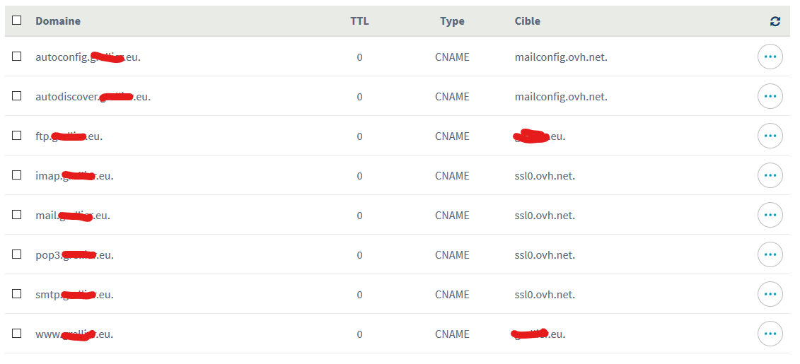

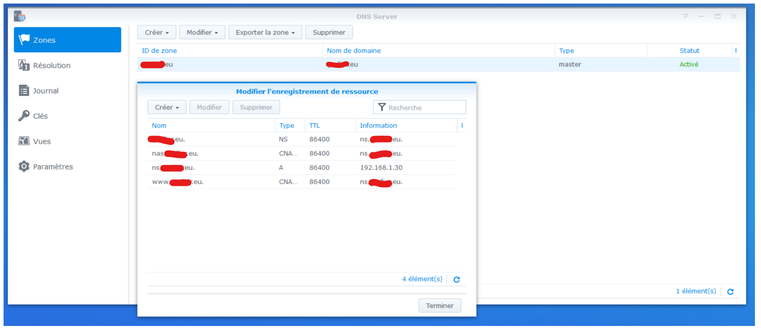

Peux faire STP une copie d'écran  de l'enregistrement de tes ressources pour la zone correspondante de ton "domaine.eu" que tu as définie dans DNS Serveur sur le NAS ?
Edit : Chez OVH as-tu bien dans ta zone DNS de ton domaine.eu une ligne du type :
"monnas.domaine.eu    0    CNAME     domaine.eu." ?
Quand tu fais "nslookp monnas.domaine.eu 192.168.1.30" cela devrait te répondre quelque chose comme :
  • Serveur: [192.168.1.30]
  • Address: 192.168.1.30
  • Nom: ns.domaine.eu
  • Address: 192.168.130
  • Aliases: monnas.domaine.eu

il y a 34 minutes, TuringFan a dit :
En attendant cet achat, je souhaite tester le comportement du DNS de mon NAS depuis un accès local
Pour cela il faudrait faire :
nslookup   "adresse à tester"     "IPlocale du NAS"
Si tu fais nslookup c'est le DNS par défaut qui répond donc celui de ta livebox
Modifié par Jeff777

il y a 12 minutes, Jeff777 a dit :
Excuse moi c'est ce que tu as fait après. Pour moi le DNS de ton NAS répond correctement.
Le problème c'est que le DNS du NAS n'est pas configuré pour répondre à une requète locale.
Je ne suis pas certain mais essaie de configurer manuellement le DNS avec l'IP du nas dans :
Panneau de config/réseau onglet général  et onglet interface Lan modifier

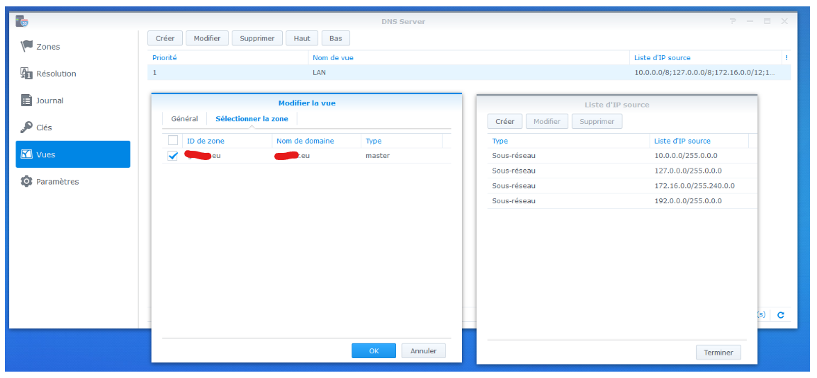

Il me semble que ce serait mieux de mettre dans la liste des @IP sources le sous réseau 192.168.1.0 mask 255.255.255.0 puisque c'est celui que tu utilises précisément, plutôt que le sous réseau 192.0.0.0 mask 255.0.0.0
Sinon tes copies d'écrans semblent correctes.
Par ailleurs, saches que le sous-réseau 10.0.0.0 est plutôt destiné au VPN donc il vaut mieux aussi le mettre dans une zone DNS dédiée.
Je ne vois pas non plus chez OVH de ligne : "nas.domaine.eu  0   CNAME domaine.eu." Pourquoi ? Sans cela ton NAS ne sera pas accessible de l'extérieur via "nas.domaine.eu" ...

Justement non, son NAS ne renvoie pas d’adresse IP car il manque l’enregistrement domain.eu A 192.158.1.30 dans la zone du NAS.
