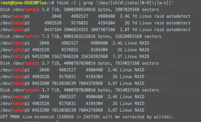

Je pense que si tu avais mis en premier le disque en emplacement 5 et pas en 6, les tailles auraient correspondu.
Le 8Tb uniquement en 6 je viens de le recevoir, idem pour le 3TB uniquement mis en 5.
La capture d'écran et la commande "fdisk -l" en SSH ont été fait au même moment.
J'ai lancer la commande badblock pour le sata6 et elle c'est lancer sur le disque n°5 (qui était aussi à testé) ☹️
Pour tester le n°6 j'ai dû lancer la commande sur le sata5.
C'est probablement un Bug, mais je préfère le signaler.

J'ai constaté moi aussi que sata1 n'est pas le disque du slot n°1...
Par exemple, mon sata1 correspond au disque de 8To qui est mis dans le slot n°3, le sata2 celui de 2To dans le slot4...
C'est parce que j'ai installé DSM sur ces deux disques déjà dans ces emplacement (après leur badblocks via un disque temporairement mis dans le slot1) avec des emplacement 1 et 2 vides.

Dans mon cas, c'est clairement que lors de l'initialisation du NAS avec les hdd de 8To et de 2To, ces deux étaient seuls et même si en position 3 et 4, ils ont été affectés en sata1 et sata2.
C'est pour cela qu'il est aussi préférable de vérifier que le disque sur lequel on veut lancer le badblock est bien le bon avec :

Le 17/09/2017 à 12:36, firlin a dit :
Et pour connaitre le nom d’un disques (sataY) il faudra taper un commande en ligne de commande.
  fdisk -l | grep '/dev/[sh]d\|sata[[0-9]\|[a-z]]'

Par contre à partir des versions des nas DSx20 et suivant sauf sur les versions J (à confirmé) les disques ne sont plus nommé sdX mais sataY ou la valeur Y est un chiffre de 1 à 9 puis de a à z.
Autre point leur nom ne dépend plus de leur emplacement dans le nas. Et pour connaitre le nom d’un disques (sataY) il faudra taper un commande en ligne de commande.
Donc dans ton cas tu es toujours avec la conf sdX car tu as un DS718+(il te faudra définir l'argument X)
Donc dans ton cas cela donne  badblocks -nvs -c 98304 –b 4096 /dev/sdX > /volume1/toto/sdX.log 2>&1 &
ou badblocks -nvs -c 98304  /dev/sdX > /volume1/toto/sdX.log 2>&1 &
