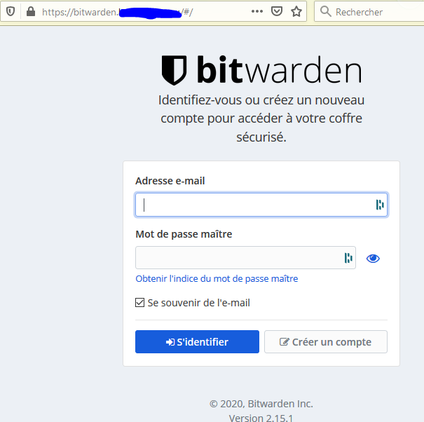

Ayant tout de même voulu le tenter (conformement à ce tuto), l'installation s'est fait sans aucun problème, et j'arrive bien à la fenêtre de connexion initiale pour créer un compte :

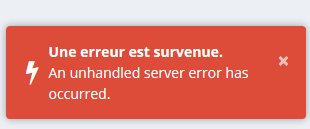

Mais à la demande de création, j'ai le message d'erreur suivant :
En allant voir le log API, j'ai les erreurs suivantes :
2020-08-16 16:18:59.371 +00:00 [Error] 5.7.1 <unknown[192.168.1.121]>: Client host rejected: Access denied
MailKit.Net.Smtp.SmtpCommandException: 5.7.1 <unknown[192.168.1.121]>: Client host rejected: Access denied
   at MailKit.Net.Smtp.SmtpClient.OnRecipientNotAccepted(MimeMessage message, MailboxAddress mailbox, SmtpResponse response)
Sachant que le 192.168.1.121 est l'adresse IP de mon virtual DSM. Par quel biais dois-je le faire "autoriser" ?
Néanmoins, si je fais 2 fois l'essai, il est quand même capable de me dire, la seconde fois, que l'adresse mail est déjà utilisée .... Donc il y a bien eu des choses de faites !

@.Shad.,
FAUSSE ALERTE !!
En fait cela fonctionne parfaitement bien ! c'est juste la fonction mail qui pose problème et qui ne semble pas fonctionner (ou alors je n'ai pas réussi à la configurer correctement). Par contre la gestion des mots de passe, du coffre fort etc .... semble OK sur le VDSM.
Donc parfait, je vais partir à l'exploration de cet utilitaire.
Merci pour le tuto.

Perso avec mon mail OVH et en utilisant le SMTP OVH, ça ne marchait pas si j'utilisais STARTTLS et le port 587, par contre en basculant en SSL et le port 465 (de souvenir, celui qu'OVH utilise en fait) l'envoi de mail fonctionne (pour ce qui concerne les inscriptions, la confirmation d'email et l'accès à la partie admin)
Modifié par .Shad.
@.Shad. top ! en SSL / 465, c'est tout bon !
merci.
