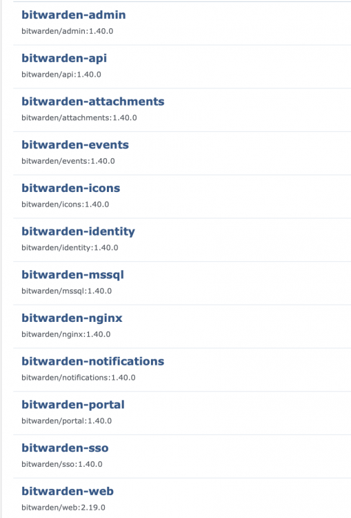

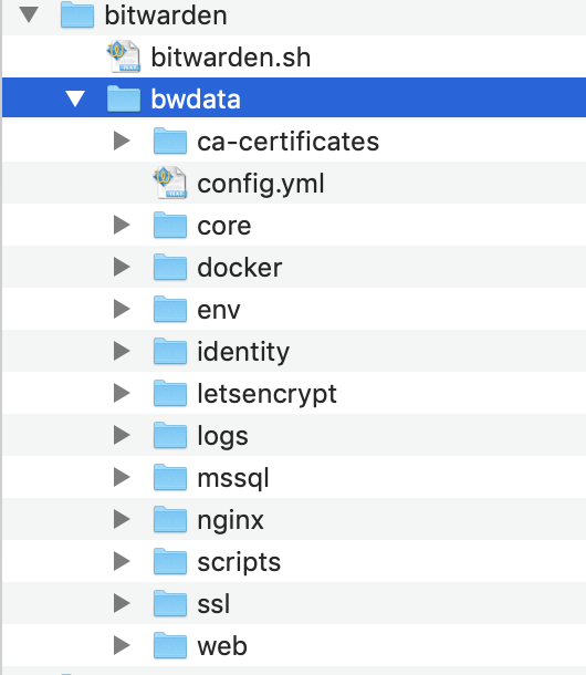

Bonjour tout le monde,( @MilesTEG1)
Je viens de voir la nouvelle concernant vaultwarden...
Le fait de devoir tout réinstaller en faisant un backup des data me fait (très) peur, surtout avec le nombre de password qui y sont stockés
Quand je lis le tuto concernant la procédure à suivre pour la migration vers vaultwarden, je ne suis pas du tout organiser ça.
Voici mon organisation dans docker et des répertoires.
1988505331_Capturedcran3.thumb.png.619bbabb51e5641c5fa6d050ee4dec15.png1652007555_Capturedcran4.png.8f4bea7d3fb5f61b596c8931886c6f91.png
Merci pour vos recommandations à suivre afin que ça se passe pour le mieux

Il ne me semble pas que tu puisses migrer une installation de la version officielle vers la version écrite en Rust.
Mais tu dois pouvoir exporter ton coffre et le réimporter dans Vaultwarden.
Je n'ai pas fait de tutoriel pour Bitwarden 😄
Tu parles peut-être de @MilesTEG1 ? Le tutoriel de @Balooforever
 (quoique vieillissant) concerne l'installation de la version officielle, celui de @MilesTEG1 la version écrite en Rust, beaucoup plus légère, mais non officielle.
@Dimebag Darrell C'est effectivement flippant de se dire qu'on peut perdre tous ses mots de passe si ça foire...
Mais... 😄
D'une part j'espère que tu as un backup de tes données, et que tu sais les restaurer (ça inclue les données de tes conteneurs bitwarden officiels).
D'autre part, tu peux très bien installer séparément Vaultwarden dans son dossier à lui, et voir si tu arrives à importer les données. Et tant que ce n'est pas fait avec succès, tu as toujours le Bitwarden officiel de fonctionne 😉
Pour l'importation des données, je pense que ça devrait le faire sans trop de soucis.
