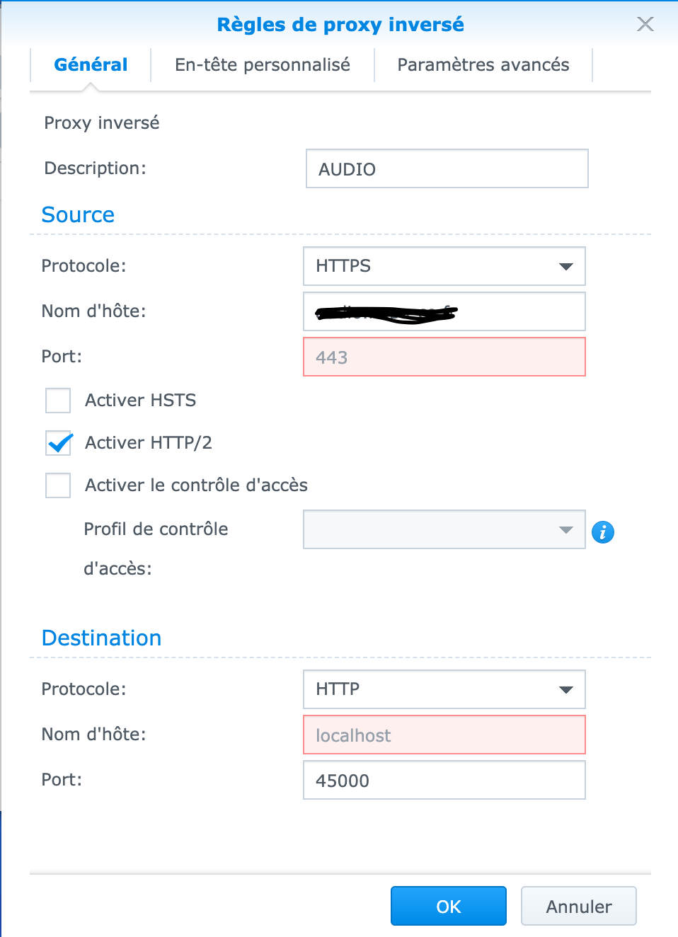

j'ai suivi ce superbe tuto, mais voilà, quand je vais dans le portail des applications et que j'essaye de créer le proxy inversé voilà ce que j'ai:
J'ai du merder quelque part mais où ?
Portez-vous bien
@Jcdusse44
Tu ne dis pas grand chose sur ce que tu as fais avant (tu ne facilites pas les réponses), toutefois, cette copie d'écran semble en elle même correcte si tu es certain d'avoir affecté précédemment le port 45000 à l'application Audio station, pour mémoire son port natif est normalement le 8800,  mais pourquoi pas.
Si c'est bien le cas, alors il te faut être cohérent avec ce que tu as renseigné dans l'onglet 'Application' pour l'application Audio Station.
il faut écrire 443 et localhost dans les champs correspondants, car là ce n'est qu'une proposition de DSM !

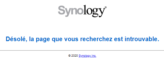

je suis un peu dans les choux avec le reverse proxy et photo station. J'arrive sur la page de la mort en entrant : nas.nnd.tld/photo (Reverse proxy en https 443 vers https 5001 car problème de lecture des vidéos sur VideoStation en http)
comment le faire fonctionner ?
merci
Edit : Si je paramètre le reverse proxy vers du http, cela ne fonctionne pas non plus. La seule façon d'ouvrir Photo Station c'est via : http://ipdunas/photo

Pfff... Quel con, je pensais que c'était mis par défaut 😡Merci beaucoup Thierry94, ça marche beaucoup mieux 😀
Faut pas dire ça @Jcdusse44 🙃
Si j'insiste... d'autant plus que même si tout se passe comme dans le tuto, j'obtiens un "site non accessible" quand je veux accéder à music.mondomaine.fr 😡
J'ai suivi le tuto de Unpixel, tout semble ok, créé un dynhost chez ovh... Et site inacessible
