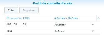

Et pour rajouter de la sécurité au point 1, tu exploites l'astuce donnée par @GrOoT64 qui verrouille l'utilisation des "xxxx.ndd.tld" au seul local et VPN par l'extérieur. Pour cela, tu rajoutes un profil d'accès qui n'autorise que ton réseau local et refuse tout le reste, aux redirections que tu as créées dans le reverse proxy. Je l'ai fait c'est super !
Ainsi la saisie depuis l'extérieur d'un "xxxx.ndd.tld" hors de ton VPN n'a aucune chance d'aboutir sauf sur une page d'erreur.
Top, je vais le faire de ce pas pour le SRM et le DSM. Si je comprends bien c'est un plus (que je vais faire) mais sur le papier ma configuration P3 uniquement (sans P1) est déjà théoriquement bloquante ?
