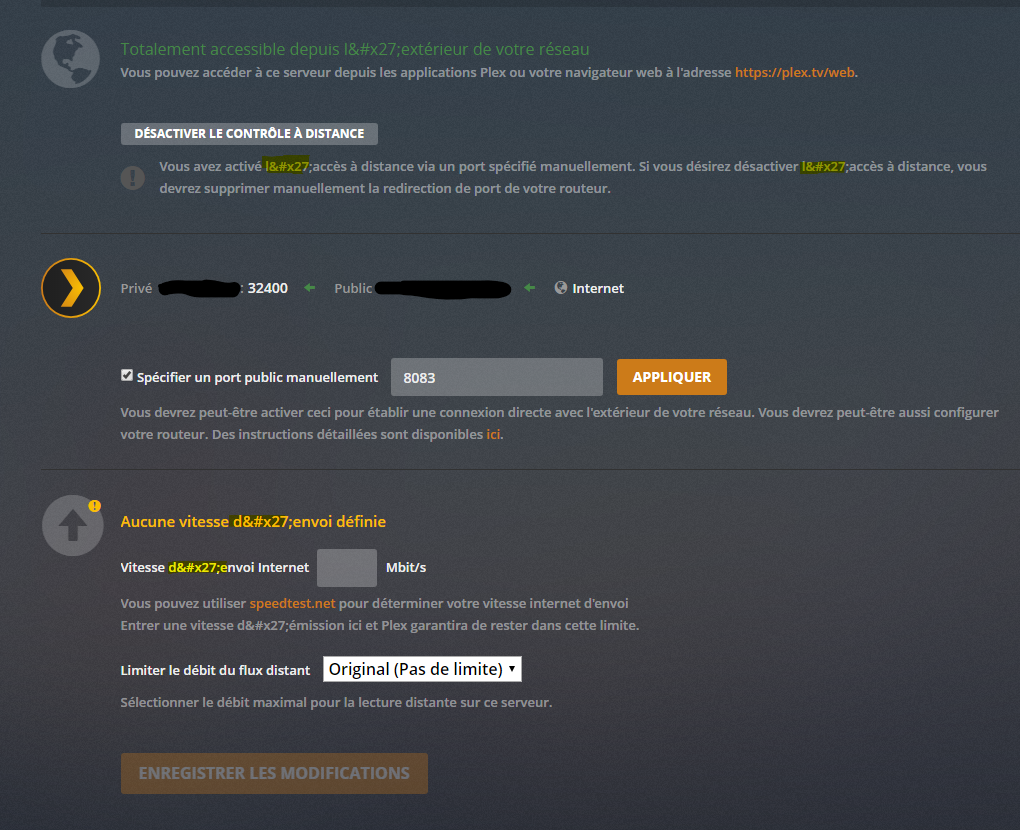

Mon serveur Plex fonctionne correctement mais j'ai des soucis d'affichage de certains caractères, par exemple "l'accès".

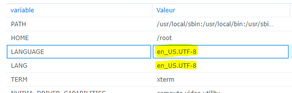

Je me doute que cela vient des variables LANGUAGE et LANG de l'onglet Environnement actuellement en "en_US.UTF-8" mais quand je le change en "fr_FR.UTF-8" mon serveur ne démarre plus et j'ai ce message d'erreur "what():  locale::facet::_S_create_c_locale name not valid".
Quelqu'un aurait la bonne valeur de locale à mettre ?

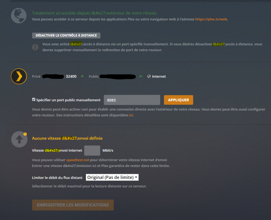

Le 15/06/2019 à 13:48, dompe a dit :
Même problème que toi, de plus certains menu sont en anglais...
Je ne pense pas que le problème vient de la config que tu parles.
Je n'ai rien changé cela marchais correctement avant et en regardant le tuto c'est bien comme cela qu'il faut configurer.
