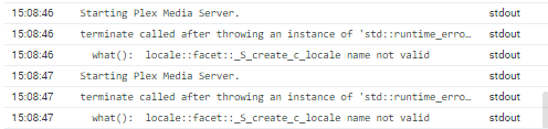

Petites précisions supplémentaires : je n'arrive pas à lancer : https://ipdunas:32400 ou /web
Et j'ai ce message dans le journal :

J'ai trouvé mon erreur, j'essayais désespérément de mettre la langue en fr_FR et ça ne booté pas. C'est corrigé maintenant.

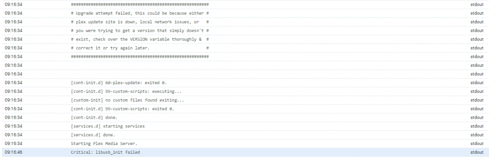

Quand je tape ma commande j'ai cette erreur :
Error response from daemon: invalid subinterface vlan name ovs_eth0, example formatting is eth0.10
Ma commande est la suivante :
docker network create -d macvlan --subnet=192.168.64.0/24 --gateway=192.168.64.1 --ip-range=192.168.64.89/32 -o parent=ovs_eth0 plex_lan
Je fais un erreur ?
Modifié par GrOoT64
Edit : J'ai modifié la syntaxe en :
docker network create -d macvlan --subnet=192.168.64.0/24 --gateway=192.168.64.1 --ip-range=192.168.64.89/32 -o parent=eth0.10 plex_lan
ça a fonctionné mais maintenant je ne peux plus accéder à mon serveur Plex et je ne peux non plus le pinguer sur 192.168.64.89
Une idée ?

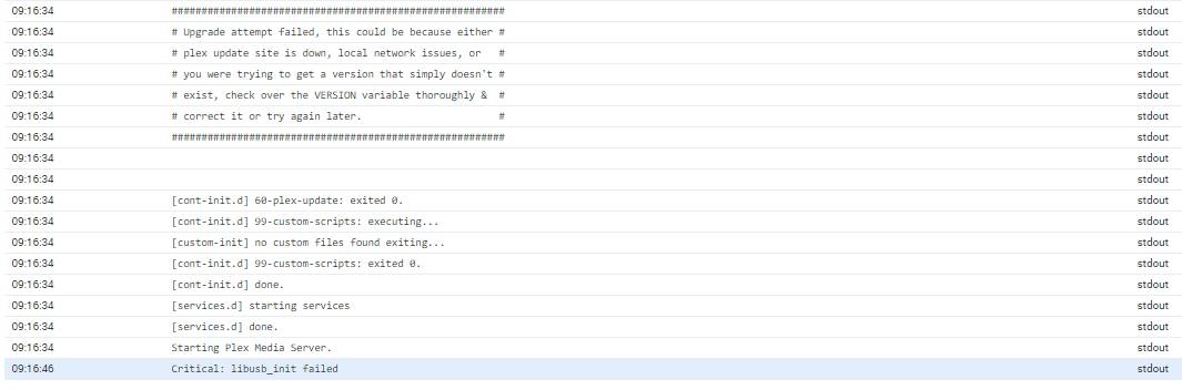

Dans les logs j'ai ça

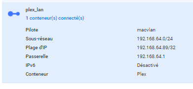

Je rajouterai que dans la partie "réseau" de Docker j'ai ça :
Modifié par GrOoT64

Pour ton problème d'interface, essaies un "ifconfig" pour obtenir les noms de toutes tes interfaces réseau.

eth0.10 n'a pas d'IP V4 il est peut-être là le soucis
Je rajouterai qu'avec IP SCANNER je ne vois pas la ligne qu'il m'intéresse (192.168.64.89)
Modifié par GrOoT64
J'ai dis une connerie :D
Tu ne devrait pas utiliser ovs_bond0 ? Regarde les plages ip mais je pense que c'est celle ci qui correspond a ton reseau local.

root@MONNAS:~# docker network create -d macvlan --subnet=192.168.64.0/24 --gateway=192.168.64.1 --ip-range=192.168.64.89/32 -o parent=ovs_bond0 plex_lan
Error response from daemon: network with name plex_lan already exists
Du coup je supprime comment le paramètre d'avant ? lol

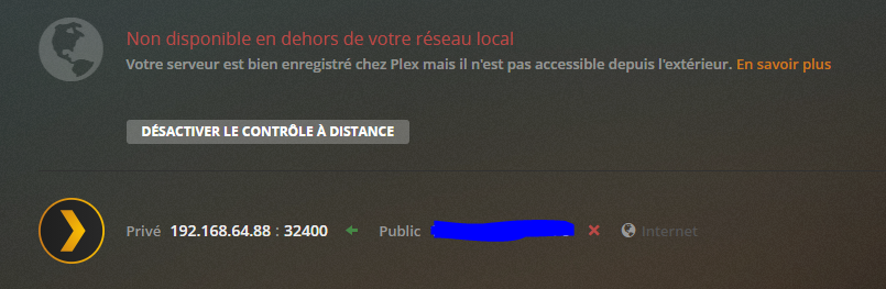

J'essaye maintenant de donner un accès depuis l'exterieur à mon serveur mais j'ai ça : image.png.c4f31a1c96d0e0938e4be13cdd53feca.png
L'ip public étant ici mon IP VPN (ce que je ne veux pas sauf si il y a une solution)
Quelqu'un peut m'aider svp ? Merci
Moi mon plex est ouvert via reverse proxy (via vpn et vps un temps, en direct maintenant) et je n'utilises pas cette fonction qui utilise un port (trop sujet aux attaques par port avec les scanner), la seule variable à prendre en compte sur cette page en mode avancée et la limitation de débit.
Si tu as ouvert via un reverse qui pointe sur le serveur plex, il suffit juste de déclarer comme il faut dans les paramètres réseaux/URL personnalisées pour accéder au serveur : https://IPLOCALE:32400,https://plex.domaine.tld
Rien de plus à faire.

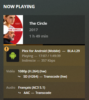

Je viens de faire tout ça j'arrive à lancer un film depuis mon portable en 4G. Cependant j'ai une qualité bridée à 750p :
il y a 22 minutes, Einsteinium a dit :
Edit : C'est moi le blaireau je n'avais pas modifié les paramètres de lecture sur mon tel ! 😄

Oui c’est le problème avec Plex par défaut sur les clients le débit est bridé à distance, c’est le truc relou à faire à chaque installation... ps désactive la fonction replay aussi, elle ne servira pas 😉
