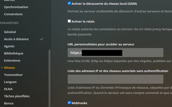

D'abord merci pour ce tuto clair et utile !
Je suis aussi à cheval sur la sécurité comme notre cher @MilesTEG1 🙂
J'ai un problème pour utiliser Plex avec leur application ou leur site internet et je ne comprends pas pourquoi 😔
Pour résumé mon cas :
  • J'ai ouvert les ports 80, 443 sur mon routeur qui redirige vers mon NAS
  • J'ai autorisé sur mon firewall seulement le port 80, 443
  • J'ai un reverse proxy pour rediriger vers le port 32400 en local pour Plex
  • Relai désactivé
  • URL personnalisées : https://reverseproxy.synology.me
  • Accès à distance activé avec port personnalisé = 443
  • Emplacement du certificat : Vide (je ne sais pas si c'est utile mais je donne l'info)
  • Connexions sécurisées en obligatoire
Accès :
En local : tout est OK (ouf 😅)
A distance :
  • Via mon reverse proxy sur un navigateur => OK
  • Via application Plex => NOK
  • Via plex.tv => NOK
D'où peut venir le problème ?
Merciii d'avance !
Oui, j'ai testé mon nom de domaine ou mon reverse proxy mais sans succès.
Peut-être parce qu'il faut que je mette l'IP local comme le tien avec le port 32400 ?
image.png.cbb66bf3231491237452bf3ad48440e8.pngq
@Tenko Oui essaye en mettant ton IP local dans la liste 😉
As-tu ces réglages là (adapté à ton LAN) : (pour l'interface réseau préféré, j'ai une deuxième IP, virtuelle du fait de la configuration d'un serveur Adguard Home en macvlan, j'ai donc du fixer cette interface 😉 )
Modifié par MilesTEG1
