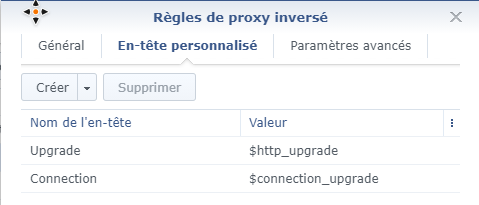

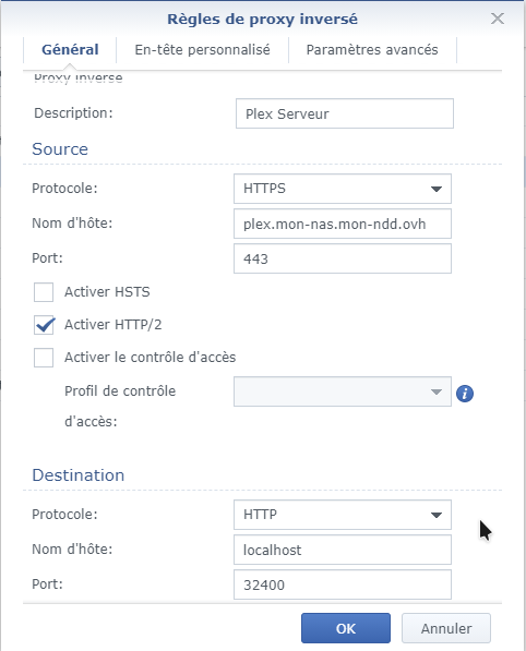

@MilesTEG1 En destination, https, sinon tu perdras le cadenas vert à distance sinon, car cela ne sera pas https de bout à bout.
@Lelolo Euh j’ai pas compris ^^’ ta un synology avec carte nvidia ? (Dvr)
Comme dit @Einsteinium, ça nécessite d'avoir un GPU Nvidia au lieu d'utiliser le GPU intégré au processeur.
Normalement, sous Linux (DSM compris), les pilotes se trouvent dans /dev/dri, il te suffit de monter ce dossier dans le conteneur (--device /dev/dri:/dev/dri) pour avoir accès au transcodage matériel, reste à le configurer.
Modifié par .Shad.
Il y a 1 heure, Einsteinium a dit :
Bah sans mettre https en destination du reverse proxy j'ai déjà le cadenas vert, que j'accède via l'IP LAN du NAS, ou via le ndd.
image.png.fd4307745a421cb89f7ae8d30f26251e.pngimage.png.c72a4e4ffac9a9287bf03bc25c426989.png
C'est en HTTPS depuis le client extérieur jusqu'au NAS 🙂

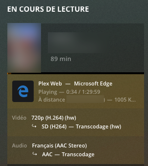

Tu parles de ça ?
Ha oui car en local j'ai le cadenas vert :
Et est-ce que ça a une incidence sur la sécurité ?
edit again : tu as raison :
Bon après, je ne suis pas sur que ça ait une incidence sur la sécurité, mais c'est mieux avec le cadenas ^^
