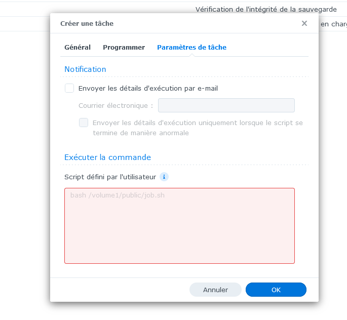

C'est ici que j’implémente le script ?
Il y a 14 heures, jcpamart a dit :
tu appeles le script depuis ici.
Implémenter c'est beaucoup dire, le script est déjà tout fait. 😉
