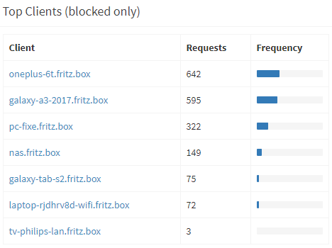

En activant le conditional forwarding, voilà ce que j'ai :
Si je désactive :
Ca te semble plus clair ?

Une des alternatives seraient de désactiver le conditional forwarding.
Est-ce que tu as mis sur ton routeur ou ta box l'adresse IP du Pi-Hole comme serveur DNS ? Attention je ne parle pas de la partie DHCP, mais bien de leur(s) propre(s) serveur(s) DNS.
Si oui, il ne faut pas, car tu crées une boucle en faisant de la sorte.
Modifié par shadowking
Pour peut-être mettre plus de contexte.
    • Modem Box FAI (en mode DMZ) car impossible de la mettre en bridge. (192.168.0.x)
      I
      I
      I
    • USG – Unifi (routeur) : serveur DHCP + routing (port forwarding ect…), DNS routé vers IP PiHole (docker synology) (IP range LAN 192.168.1.x)
      I
      I
      I
  •            Pi-Hole (sur Synology – Docker)
Pour info, dans le Top client (blocked only) - screenshoot que tu as fait ci-dessus, je vous une adresse en 172.17.0.1 (il n'y a qu'un seul client !)
Par rapport ta question, dans mon routeur, j'ai simplement remplacé l'adresse IP de mon FAI, par l'adresse IP du PiHole (IP du docker sur le syno)
