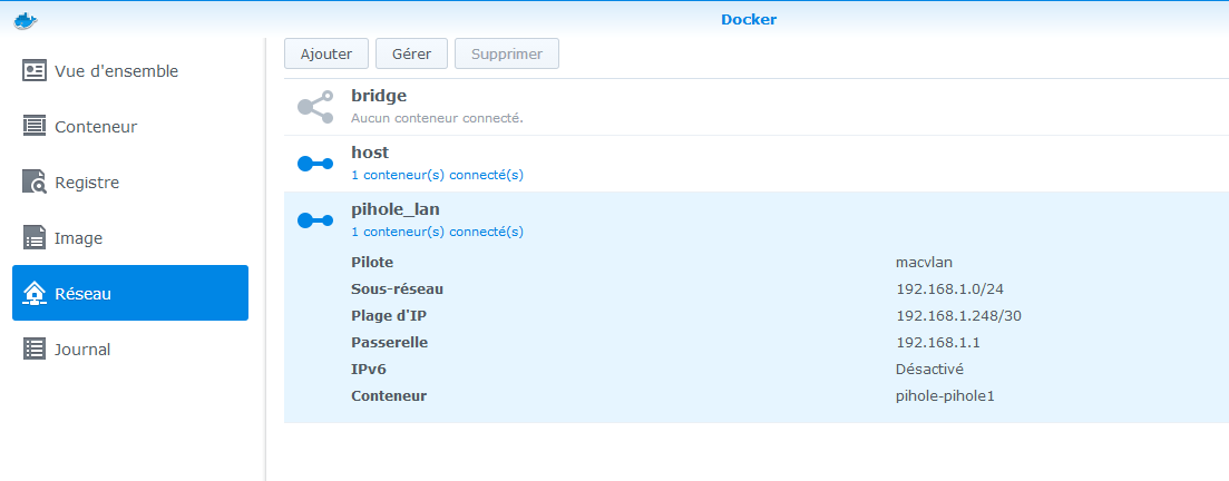

je suis avec intérêt ce tuto pour mettre en place un PiHole dans un docker, en utilisant le driver macvlan.
A priori le Network est bien créé :
# docker network create -d macvlan --subnet=192.168.1.0/24 --gateway=192.168.1.1 --ip-range=192.168.1.248/30 -o parent=eth0 pihole_lan
root@ds918blam:~# docker network list
NETWORK ID          NAME                DRIVER              SCOPE
02a068d9d7b0        bridge              bridge              local
27be936ed30b        host                host                local
5144054d304c        none                null                local
136d6e35aab1        pihole_lan          macvlan             local
root@ds918blam:~#
et il apparait bien dans l'interface réseau de Docker :
et le container est bien configuré sur ce réseau :
Néanmoins et j'en viens à mon problème :  impossible de démarrer ce container. => message erreur de Docker : "message":"failed to create the macvlan port: device or ressource busy"
J'avoue ne pas comprendre ni avoir trop de piste pour investiguer. Je n'ai pas utilisé le "docker-compose" mais si nécessaire je le ferai, mais j'aimerai bien comprendre ici pourquoi cela ne fonctionne pas.
Merci d'avance
