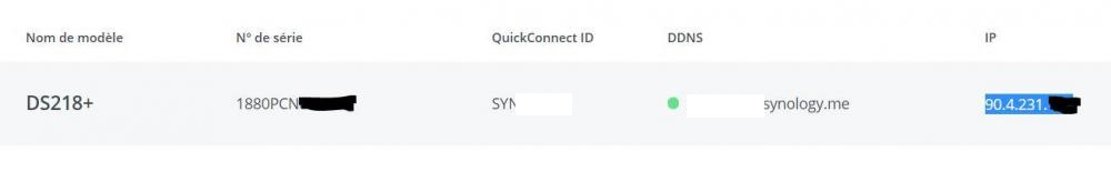

Voilà ce que j'ai quand je me connecte à Quickconnect - c'est OK, c'est vert, cool, ou presque.

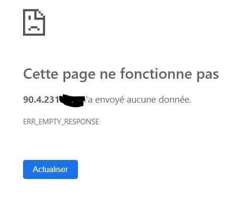

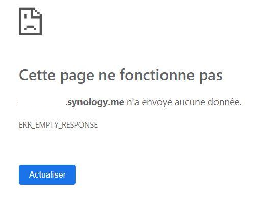

Bon, si je clique sur moncompte.synology.me ... zouh, perdu.
j'essaye avec l'adresse IP directe ... bè .. pareil.

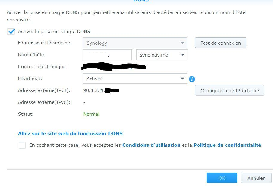

Je regarde dans mon NAS, tout semble OK. Statut normal

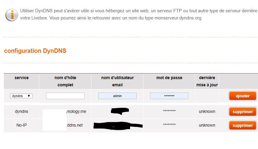

J'ai essayé de rajouter une autre adresse avec no-ip ... pas mieux.
Pourtant paramétré dans ma livebox
image.png.55395cb137899efebbba941445ad53a1.pngimage.png.cbe76718f7f228b4bb3431c9be49ae3d.png

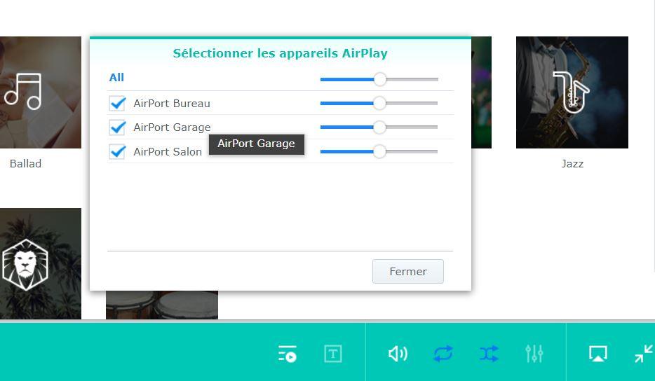

Pour ce qui est de mon deuxième problème, c'est que j'ai des bornes Airport Express pour la musique.
DSAudio me permet facilement de diffuser en théorie sur mes bornes .. sauf que là .. cela ne marche pas.
Les bornes sont présentes et aucun message d'erreur et de pb de connexion .. mais quand je lance une chanson, elle ne démarre pas .. si je diffuse sur le PC? c'est bon.

Pour le DDNS, les Livebox ne peuvent pas porter le DDNS de Synology.
Par contre, le NAS le peut, et c'est ce que tu as fait. Et c'est "vert" sur le site de Synology, donc c'est bon.
Il faut juste que tu routes les ports dont tu as besoin de ta Livebox vers le NAS.

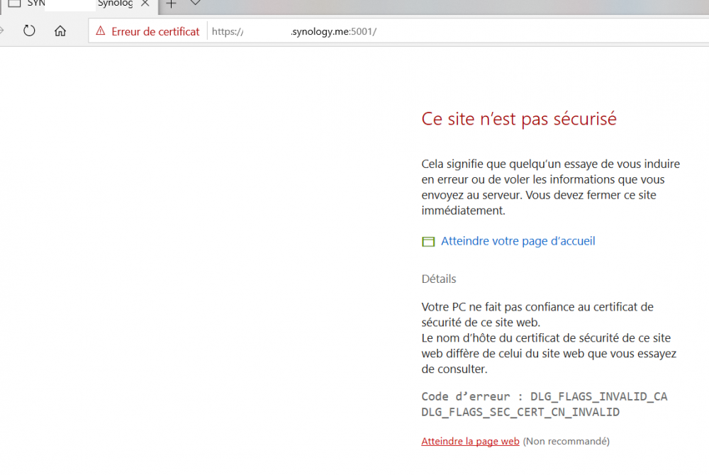

C'est une page synology. C'est bon signe. Cela veut dire que ta Livebox fait le boulot de routage.
Après côté NAS, tu as le certificat de base, autosigné. Ce sera à modifier plus tard.

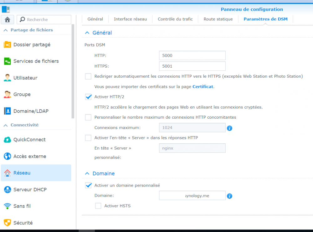

Tu as changé les ports DSM ?
Peux-tu faire une copie d'écran de la page de configuration ?
ah bè si c'est une bonne nouvelle ... on avance .. cool.
Euh oui je peux faire toutes les copies d'écran bien sur .. mais .. quel page exactement please ?
Non je n'ai pas changé les ports ... enfin pas que je sache en tout cas.

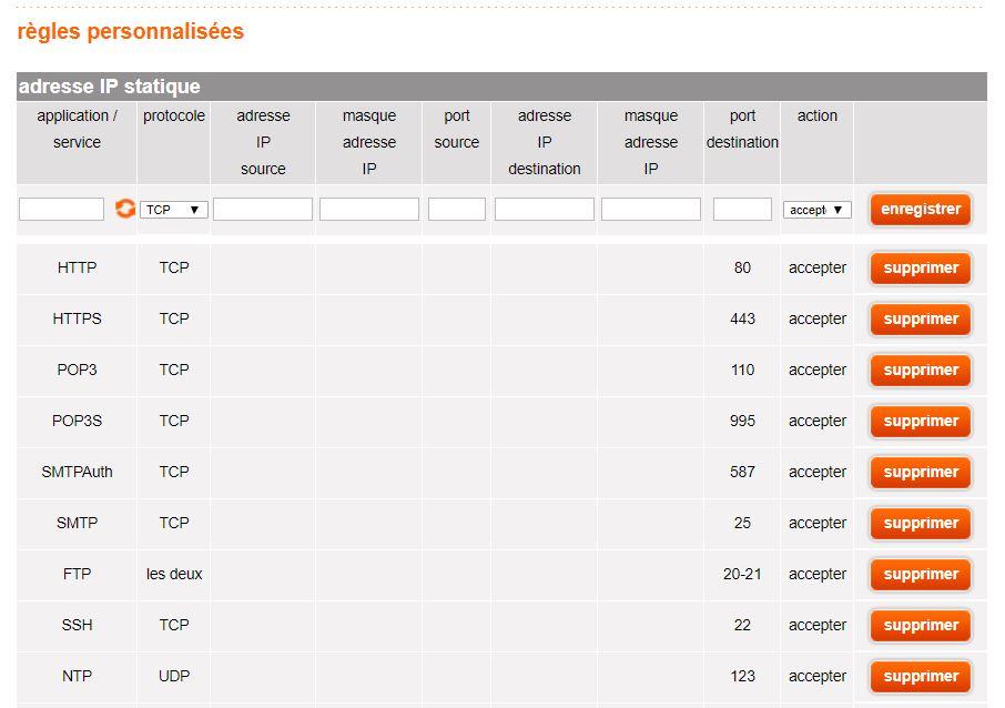

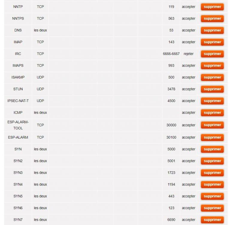

Celui de la LiveBox ... voilà ce que j'ai ... euh .. je sens que tu vas me dire que c'est une passoire .. .je suis preneur de tout ce que je peux virer d'ailleurs.
Je fais un essai en parallèle en désactivant le pare feu pour voir.

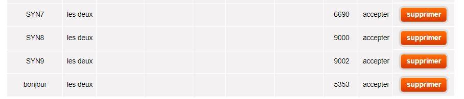

syno12.JPG.0740121f75923fab856c1aa09da96ae0.JPGsyno13.thumb.JPG.3d71377734b344f69b4a4ed33ad38541.JPGsyno14.JPG.5f99f1e2da72f124c75c38d0e9feb996.JPG
Oui c'est une passoire !!! mais ça ne vient pas de là

Je serais preneur de tout ce que je peux virer dans les règles NAT/PAT et pare-feu.
J'ai demandé aussi sur le forum LiveBox .. car c''est peut-être là qu'est le pb ... Je te tiendrais au courant aussi.
Catolard
Je pense que la Box fait son boulot, vu que tu arrives sur une page Synology.
Pour le pare-feu, tu peux le remettre à Moyen, et n'ouvrir que ce dont tu as besoin.
Si c'est uniquement pour photo et musique : tu peux définir un port dédié pour PhotoStation. Pour DS Audio, je ne pense pas qu'il y ait besoin d'un port spécifique. Du coup, tu enlèves tout le reste. Mais tu devrais lire les tutos sur la sécurisation du NAS ...

Maintenant, je ne vois pas où tu as pu dire de router le 443 sur le 5001 ... si quelqu'un a une idée !
Dans Panneau de Configuration, Paramètres de DSM, Avancé, essaie de supprimer le Domaine que tu as défini en bas de la page ...

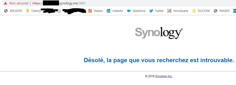

Au moins pire .. et sans que la suite fonctionne .. j'ai ça image.png.a6edd2ff3f7acea42c07407231311cec.png
Donc certains arrivent à se connecter mais pas moi .. même de chez moi !!! enfin de chez moi si mais avec l'adresse IP .. pas avec l'adresse en synology.

Si, ça fonctionne ! ça te dit juste que ton site n'est pas sécurisé&, car le certificat de ton Synology n'a pas pu être vérifié.
C'est normal avec le certificat par défaut. Il faudra simplement que le changes.
En attendant, il faut que tu acceptes cette exception de sécurité, en cliquant sur le lien rouge "Atteindre la page web"
