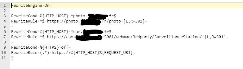

un pb avec mon .htaccess ? le voilà.
RewriteEngine On
RewriteCond %{HTTPS} off
RewriteRule (.*) https://%{HTTP_HOST}%{REQUEST_URI}
ReWriteCond %{HTTP_HOST} ^photos.xxx.fr$
ReWriteRule ^$ https://photos.xxx.fr/photo [L;R=301]

RewriteEngine On
Ben oui c'est toi qui a raison il faut rediriger les http vers les https avant les lignes concernant photo sinon ça ne marche pas pour http://photo.....
Autrement je crois avoir trouvé ton erreur pour le htaccess,..... il faut Apache dans webstation paramètres généraux du http
