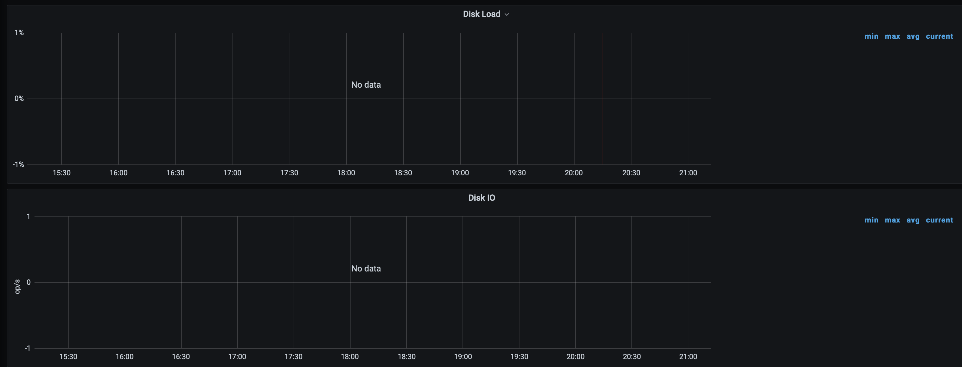

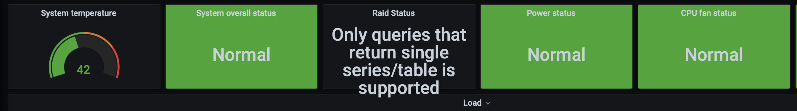

Hello tout le monde 👋🏽
Suite aux conseils de @MilesTEG1, je me suis lancé dans ce tuto. Alors, c'est génial, j'ai réussi (oui, oui, je suis content).
Malgré tout, j'ai 2/3 soucis :
161749972_Capturedecran2020-12-29a21_11_17.thumb.png.ddc7faae7b667bea962edcba4bc8276c.png
J'ai le Raid Status qui ne s'affiche pas correctement

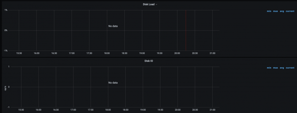

290010984_Capturedecran2020-12-29a21_12_17.thumb.png.f11792bd1591f03368d979282091f2bd.png
Pas de donnée pour Disk Load et Disk IO

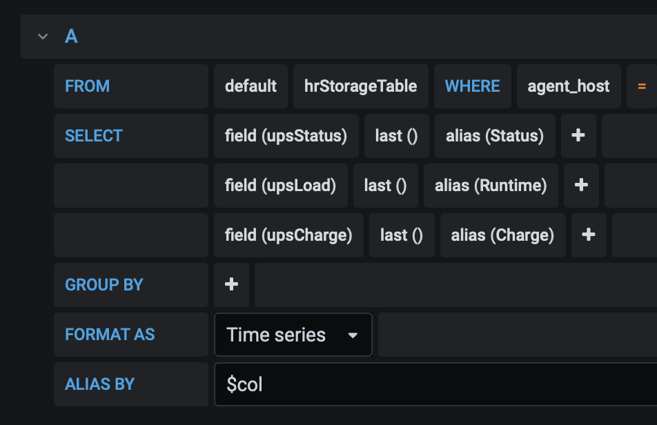

@MilesTEG1 Tu as pu résoudre le problème de l'UPS, je ne suis pas sûr d'avoir vu une réelle réponse ou solution à cette question.
il y a 1 minute, MilesTEG1 a dit :
@Drickce Kangel  je ne crois pas qu'on puisse avoir la liste des utilisateurs connectés... Ce serait à mon avis une faille de sécurité...
Ok, merci 🙂
il y a 3 minutes, MilesTEG1 a dit :
@Drickce Kangel  Et bien c'est déjà en place :image.png.defd2dd422fcd9cfe0fd96d55f791d92.png
Je n'ai pas de soucis de mon coté...
Enorme, je n'arrive pas à récupérer les données, tu as utilisé quelle table?
@Drickce Kangel
Avec la table hrStorageTable, si tu essaies de sélectionner par exemple le champ upsStatus, tu verras qu'il n'existe pas dans cette table ...
Donc, et si tu utilisais la table syno.SNMP tout simplement ? C'est sûrement mieux ...
