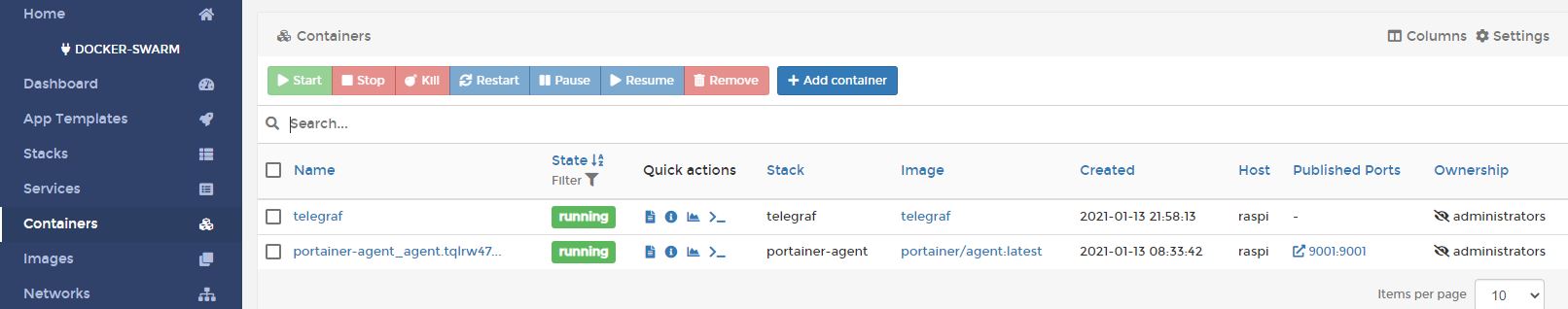

Toujours pas de log dans telegraf RPI. Lorsque je crée telegraf j'ai ça :
root@raspi:/opt/containers/telegraf# docker-compose up -d
/usr/local/lib/python3.5/dist-packages/paramiko/transport.py:33: CryptographyDeprecationWarning: Python 3.5 support will be dropped in the next release of cryptography. Please upgrade your Python.
  from cryptography.hazmat.backends import default_backend
WARNING: The Docker Engine you're using is running in swarm mode.
Compose does not use swarm mode to deploy services to multiple nodes in a swarm.
All containers will be scheduled on the current node.
To deploy your application across the swarm, use `docker stack deploy`.
Creating telegraf ... done
J'arrête pour ce soir. @+
Modifié par Jeff777
Ça :
Ton Rpi veut absolument être en mode swarm. Ce n'est pas normal.
Je ne comprends pas pourquoi il veut être en swarm mode absolument ????!!!.
Je fais le test sur mon Pi3 aujourd'hui.

Bonjour, C'est peut- être moi qu'il l'ai mis dans cet état quand j'ai essayé d'installer le portainer-agent.🙄

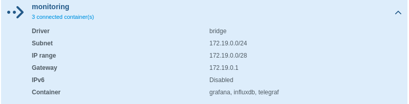

@.Shad. J'ai modifié dans telegraf.conf l'agent avec l'adresse de ma passerelle qui est 172.19.0.1 mais j'ai toujours le même souci au niveau des logs de telegraf :
2021-01-14T10:05:00Z W! [inputs.snmp] Collection took longer than expected; not complete after interval of 1m0s
2021-01-14T10:05:01Z E! [inputs.snmp] Error in plugin: agent 172.19.0.1: gathering table hrStorageTable: performing bulk walk for field hrStorageDescr: Request timeout (after 3 retries)
J'ai bien autorisé la plage d'IP 172.16.0.0/255.240.0.0 dans le pare-feu du NAS.

@RF-Atomik
Peux-tu taper en SSH :
docker exec -it telegraf ping 172.19.0.1
- Ici telegraf est le nom du conteneur Telegraf
- Ajouter sudo devant la commande si tu n'es pas connecté en root
Est-ce que le ping est fonctionnel ?
@.Shad. le ping n'est pas fonctionnel. 0 paquet reçu.
PS Mon NAS est situé dans un sous réseau par rapport au PC que j'utilise pour faire la connection SSH.
