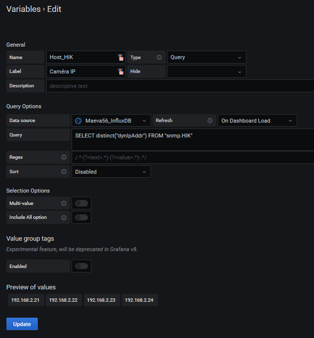

il y a 2 minutes, MilesTEG1 a dit :
je ne sais pas quoi effecter à la variables
Une requête qui sélectionne toutes les valeurs d'un champ spécifique par exemple j'ai fait une variable sur les @IP de mes caméras telle que : image.png.c9149cd87ae95506658fc9dc0eeda09b.png
Ainsi j'ai un seul panel pour toutes mes caméras mais qui ne m'affiche qu'une seule à la fois. Je sélectionne juste dans le popup qui affiche la variable (renommée avec un label) la valeur d'@IP de caméra dont je veux voir les données.image.png.f630a0650213365f707e4ff3e361d2ff.png
Voilà un usage possible de variable.

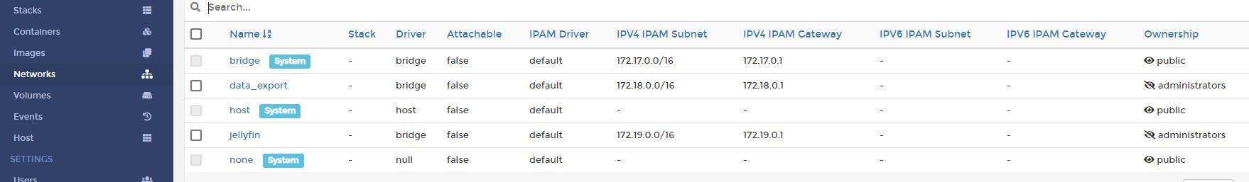

Il y a 2 heures, Jeff777 a dit :
Euh ...comment fait-on ?
Sinon si je regarde les networks du NAS j'ai ceci :
et pour le RPi j'ai ça :
aucun conteneur d'affiché ! C'est normal ?
Pour ta dernière question, oui c'est normal de ne pas voir ici les conteneurs, car là c'est la partie Networks !
il y a 8 minutes, MilesTEG1 a dit :
oui je me suis mal exprimé. Ce que je voulais dire c'est qu'il y a des networks qui ne sont pas marqués système pour le nas et pas pour le raspberry. Mais ce doit être parce-que que je n'ai pas créer de réseaux spécifiques.

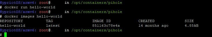

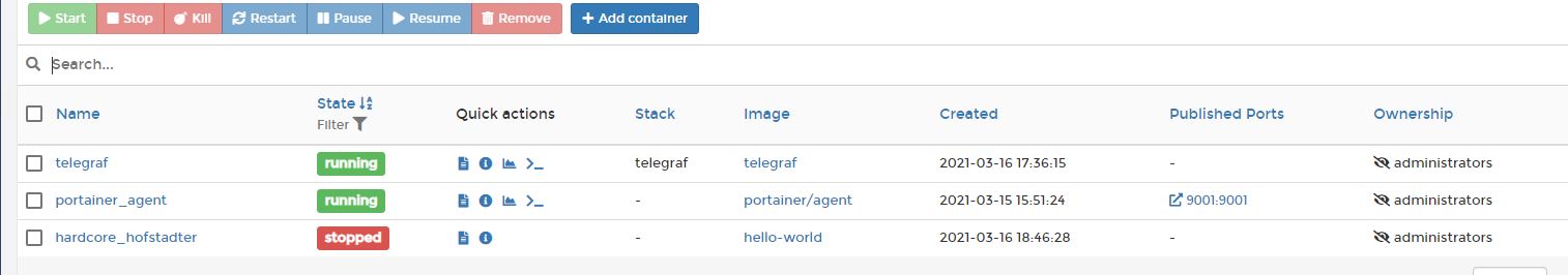

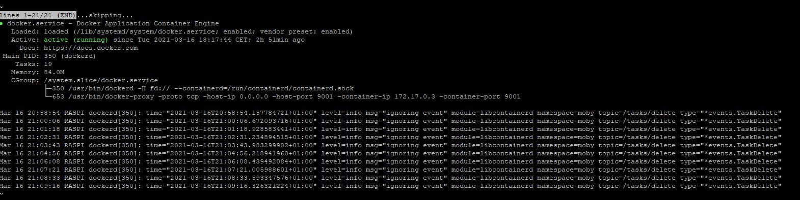

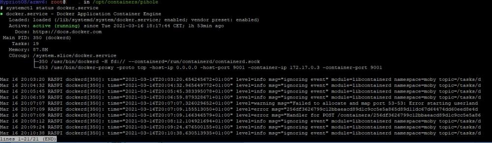

il y a une heure, Jeff777 a dit :
oui avec "docker-compose up -d". J'ai suivi le tuto pour le monitoring raspberry et un autre tuto sur le net pour pihole en docker-compose.
Donc ça veut dire que docker-compose fonctionne, en ligne de commande c'est quand tu écris docker run ou docker create, ce n'est pas du tout la même chose.
Est-ce que le conteneur hello-world fonctionne ?
Tu écris juste en SSH :
docker run hello-world
Je n'ai pas l'impression :
Mais peut-être qu'il faut des images spécifiques pour HypriotOS non?.
J'ai fait marcher sans problème deux petites appli données sur le site Hypriot
EDIT:

Que donne les dernières entrées de :
systemctl status docker.service
Mais ça doit correspondre à ma dernière tentative d'installation de pihole directement avec portainer. Je ne connaissais pas cette utilisation de portainer.
Après "docker run hello-world"
Bonjour @.Shad.
Comme je n'arrivais pas a installer pihole ou le monitoring par docker j'ai installé pihole sans passer par docker. C'est déjà ça.
Sinon oui ça fonctionne avec la bonne image :
Il ne me reste plus qu'à trouver la bonne image pour telegraf. Si elle existe !
