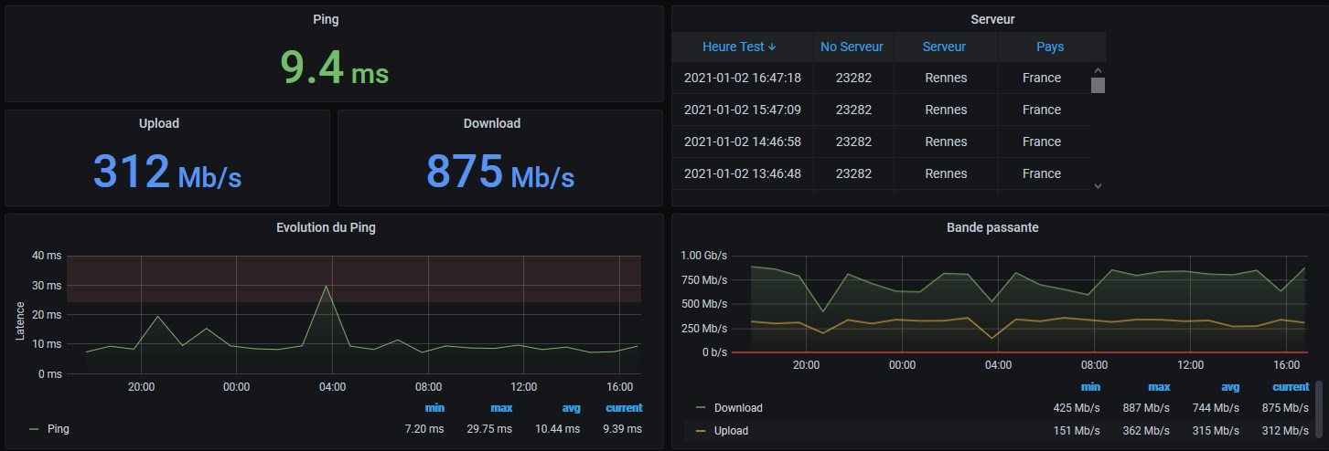

Le 02/01/2021 à 18:05, oracle7 a dit :
@Jeff777
Bonjour et meilleurs voeux pour 2021,
Comme je le laisse entendre dans une réponse précédente, tu peux oublier ce qui est dit dans la page Readme de Github à propos d'installer python_influxdb, etc ... Voilà ce qu'il faut faire (du moins ce que j'ai fait personnellement) :
J'ai téléchargé et installé l'image atribe/speedtest-for-influxdb-and-grafana via le menu "Registre" dans l'interface de l'application Docker.
J'ai donc créé un répertoire /volume1/docker/Scrips_instal/speedtest dans le quel j'ai placé les fichiers suivants :
  • config.ini
  • docker-compose.yml
A toi d'adapter ces fichiers à ton environnement. En tous cas le réseau de Speedtest doit être le même que celui que tu utilises pour influxdb et grafana.
Ensuite, tu ajoutes ces panels à ton dashbord (toujours en les adaptant à ton environnement) :
Panel_bande_passante.json 3 Ko · 8 downloads
Panel_Download.json 1 Ko · 7 downloads
Panel_Evolution_du_ping.json 2 Ko · 8 downloads
Panel_ping.json 1 Ko · 7 downloads
Panel_serveur.json 4 Ko · 8 downloads
Panel_Upload.json 1 Ko · 7 downloads
Cela donne cela par exemple :
Bon usage 😀

  • Et je retrouve ce test dans mon dashboard (je n'ai pas mis à jour le fuseaux horaire ...) :

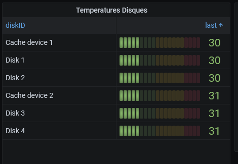

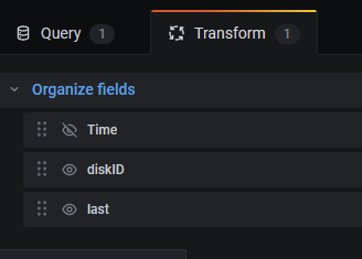

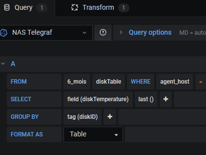

Le 10/02/2021 à 16:32, bruno78 a dit :
@MilesTEG1 ok, dans ce cas je te propose de faire :
  • une visualisation "TABLE"
  • et dans les overrides tu définis un "cell display mode" de type "LCD Gauge"
et là tu peux cliquer sur le haut de la colonne.
C'était bien en page 29 ton message @bruno78 😄
Merci 😉

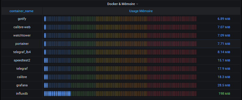

Alors, la technique de passer par un panel TABLE fonctionne, mais c'est bof en rendu :
Pour la même hauteur occupée, je n'affiche plus que 3 lignes 😅
Mais je peux avoir la valeur max qui s'affiche à coté, la min et la max depuis la création.
Bon, je vais faire le deuil du tri par mémoire occupée...
Merci pour le coup de main en tout cas 😇
