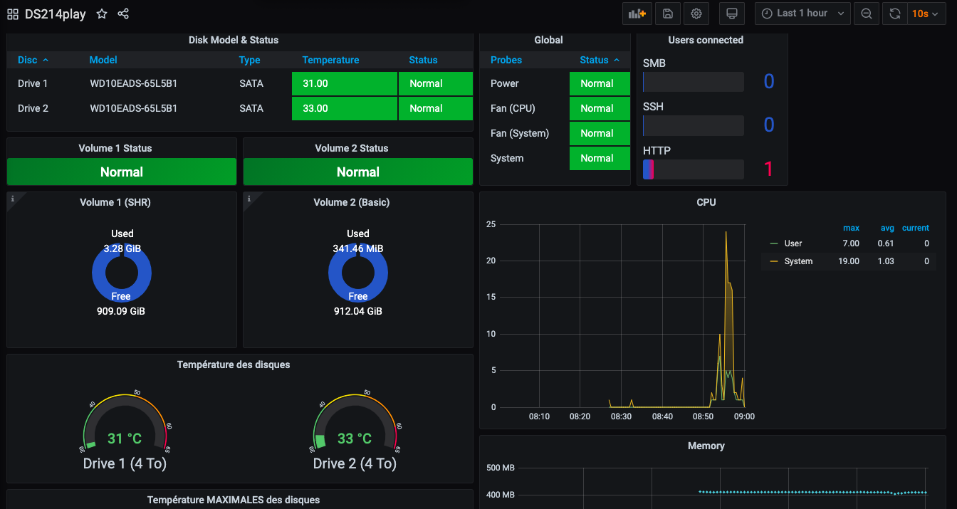

OK. Bon là j'ai ajouté l'adresse IP LAN du deuxième NAS que j'ai chez moi dans le telegraf.conf sans rien changer d'autre.
J'ai pu faire un nouveau dashboard, en choisissant pour agent_host l'adresse IP du second NAS.
Tout semble fonctionner :
Je précise que je n'ai rien ouvert sur le 214play, mais comme il est fraichement installé, je n'ai pas encore mis le parefeu en route.
Et vu qu'il n'est en rien exposé sur le net... et qu'il ne tourne en général pas 😮
