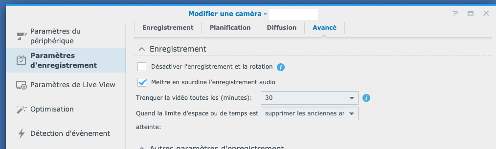

Bonjour @Loulou63
Pouvez-vous vérifier dans Surveillance Station puis votre camera que le paramètre "Mettre en sourdine ..." est désactivé ?

Merci pour votre réponse. J'ai bien vérifié mais ce paramètre n'est pas activé.
Surveillance Station ne restitue pas le son envoyé par la caméra, et grise le symbole du haut-parleur lors de l'affichage du flux vidéo.

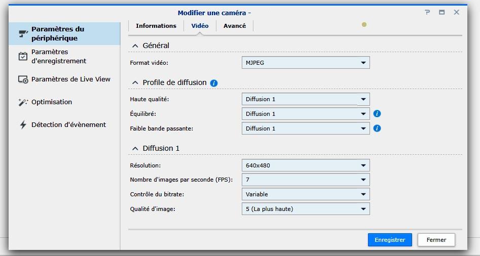

mais dans Surveillance Station je n'ai pas accès au format de la vidéo comme indiqué sur la copie ci-jointe. le seul format disponible est le MJPEG
Bonjour Loulou63
Je crois que malheureusement il faudra attendre une hypothétique mise à jour de surveillance station. Voilà ce que le site de Synology donne dans son tableau de compatibilité :
Surveillance station ne supporte pas actuellement l'audio des codecs MjPEG.
Il y a peut-être une solution mais mes compétences s'arrêtent là.
