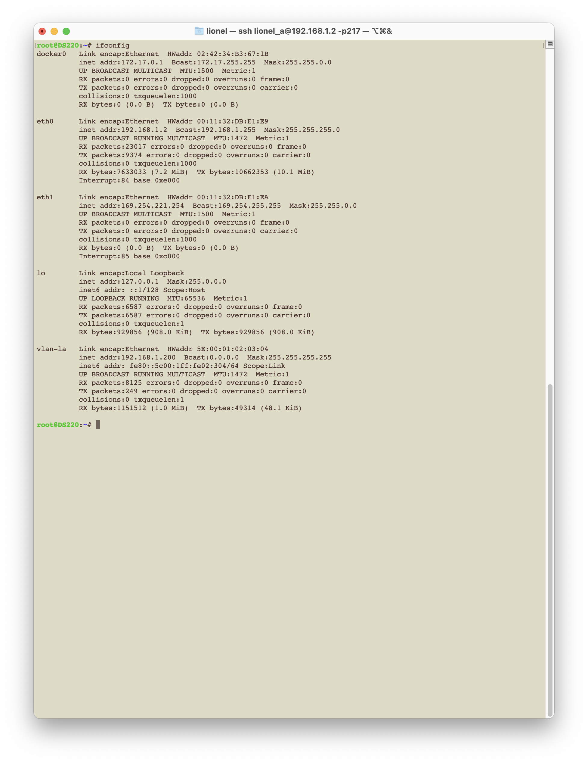

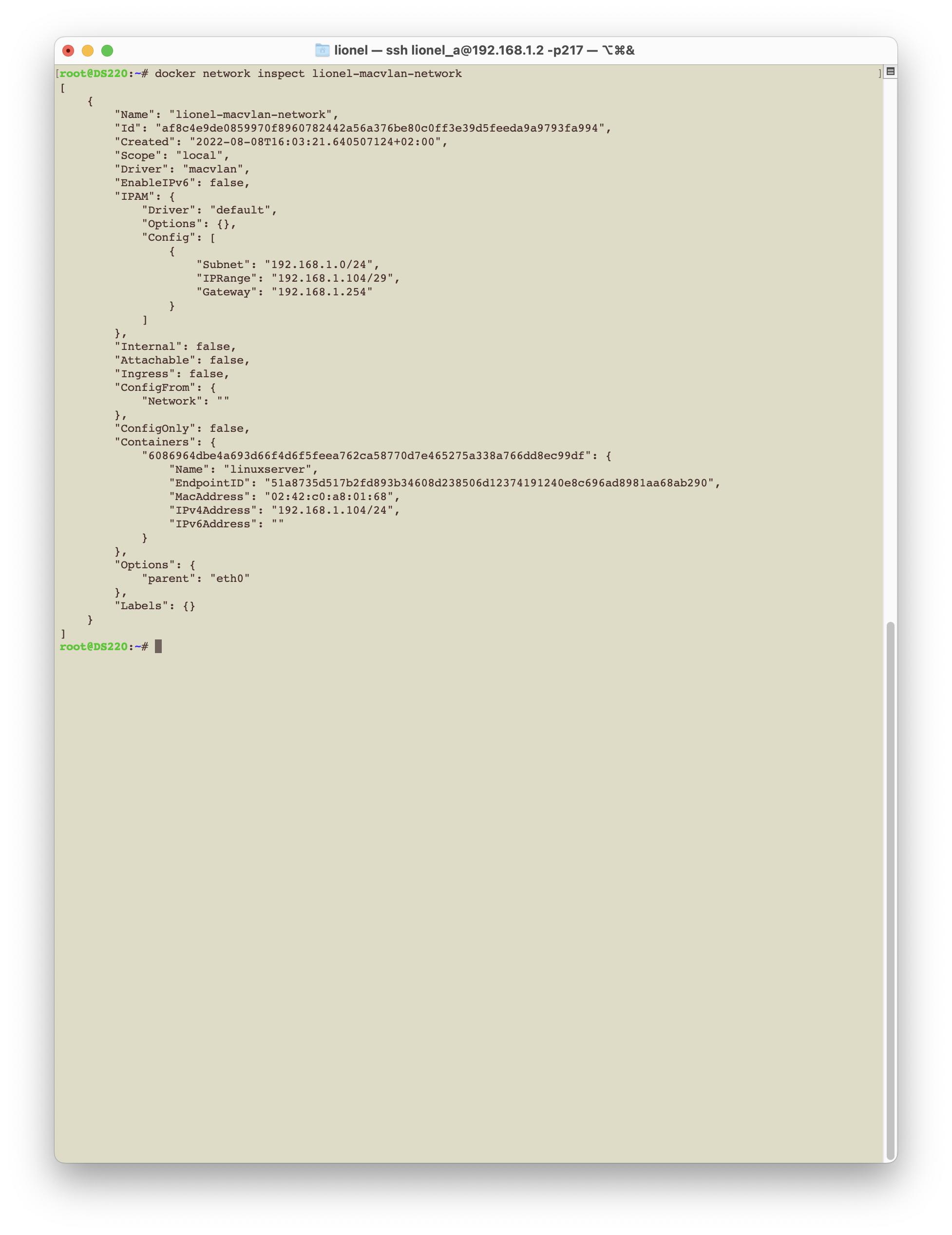

J'ai abandonné le mode bridge et je l'ai connecté au réseau macvlan dont le nom lionel-macvlan-network a été défini lors de sa création. Ce nom apparaît dans l'onglet Réseau de Docker mais il n'apparaît pas dans la liste des réseaux présents dans ifconfig. Et d'ailleurs, si je tape ifconfig lionel-macvlan-network, la réponse est "Device not found".
Ce qui apparaît bien dans ifconfig, c'est vlan-init, nom que j'ai donné à l'interface virtuelle que j'ai crée à partir du réseau macvlan.
Je suppose que cela est normal.
Oui c'est normal, les réseaux n'apparaissent pas via ifconfig, uniquement les interfaces. C'est docker network ls pour les lister.
il y a une heure, CyberFr a dit :
Si c'est le cas, quelle adresse entrer pour accéder au serveur Linux sachant que j'ai indiqué un ip-range de 192.168.1.104/29 qui couvre six adresses IP, de 192.168.1.105 à 192.168.1.110. Lorsque par exemple j'indique http://192.168.1.105:8080, il ne se passe rien, comme si le serveur était injoignable.
Si tu n'as pas précisé l'IP que tu veux donner à ton conteneur, il a dû en attribuer une dans le range que tu as spécifié.
Normalement je pense qu'il est possible de voir l'IP du conteneur en question via l'interface Docker de DSM ?
Si pas, en SSH tu fais :
docker network inspect lionel-macvlan-network
Tu verras la liste des conteneurs adjoints au réseau macvlan.
Il faut aussi regarder l'état du conteneur, s'il est mal configuré ou qu'il plante et qu'il redémarre en boucle, tu ne pourras pas joindre l'interface que tu t'attends visiblement à avoir sur le port 8080. Et ce ne sera pour autant pas la faute de la configuration du réseau.

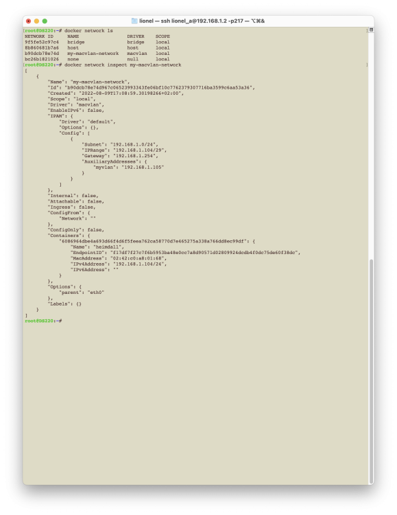

Je poste ce que je vois dans Docker concernant le réseau macvlan et ce qui apparaît avec la commande docker network inspect.
linuxserver est le nom que j'ai donné au container.
Le log du container ne contient aucune alerte.
Je n'arrive pas à trouver l'IP du container.
J'ai recréé le réseau macvlan en ajoutant l'option --aux-address, pensant que ce serait l'adresse par défaut du container et qu'il suffirait de s'en servir pour y accéder.
docker network create -d macvlan \
--subnet=192.168.1.0/24 \
--ip-range=192.168.1.104/29 \
--gateway=192.168.1.254 \
--aux-address="myvlan=192.168.1.105" \
-o parent=eth0 \
my-macvlan-network
Je crée l'interface virtuelle avec un script exécuté au démarrage du NAS.
sleep 60
ip link add vlan-la link eth0 type macvlan mode bridge
ip addr add 192.168.1.200/32 dev vlan-la
ip link set dev vlan-la address 5E:00:01:02:03:04
ip link set vlan-la up
ip route add 192.168.1.104/29 dev vlan-la
echo "$(date "+%R:%S - ") Script vlan-init terminé"
exit
Mais quand j'indique http://192.168.1.105:8080, il ne se passe rien. Il y a pourtant dans le réseau my-macvlan-network une AuxillaryAddresses qui pointe sur 192.168.1.105.
Ce problème est vraiment lié à l'interface macvlan car lorsque je déconnecte le containeur de cette interface et que je le connecte en mode bridge je peux y accéder.
