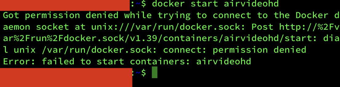

J'ai eu ce message d'erreur en fessant Star, ou même Stop
Typiquement l'erreur liée au fait que tu n'aies pas ajouté sudo au début de ta commande.
Par défaut tous les comptes utilisateurs, même admin, n'appartiennent pas au groupe docker.
Donc soit ajouter sudo en début de commande, soit te connecter en root via SSH et taper la même commande.
il y a 10 minutes, .Shad. a dit :
Niquel merci ça marche ! 😉

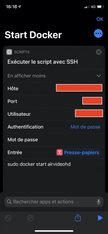

J'utilise Terminus sur iOS et en faisant " sudo docker start airvideohd " il me le démarre et "sudo docker stop airvideohd " pour le stopper.
Cependant il me demande le mdp user à la fin ce qui est assez énervant sachant que je suis déjà connecté au début...
Ensuite sur iOS dans l'app raccourcis, on peux créer un raccourcis pour se connecter en SSH et faire un script.
Alors j'ai mis mon nom d'hôte, user mdp, port et j'ai mis la commande  " sudo docker start airvideohd " .
Le script est validé, aucune erreur mais il ne me l'a pas allumé pour autant.. Alors est-ce parcequ'il demande se foutu mdp ? Ou un truc avec une clé ? Si quelqu'un sait comment faire pour créer ce petit raccourcis pour que je puisse en un clic faire deux raccourcis qui me permettent d'allumer et de stopper mon docker grâce à l'iPhone.
Merci !
Pour ceux qui connaissent raccourcis iOS voici ce que j'ai mis, il se valide mais pas de réaction coté Docker.
Je pense qu'il lui faut valider le mot de passe de l'user après la commande, alors je me demande comment simuler dans mon script une " entrée " après la première ligne pour que je puisse mettre le mdp ensuite, mais je ne suis pas sur que cela marche.
Si quelqu'un arrive à faire ça et puisse me partager l'astuce ça serais trop top !
mouais mouais, c'est comme cela que marche linux mon brave ami.
Quand tu lance sudo, linux vérifie que tu es bien admin as bien le bon niveau de droit... donc te demande ton mot de passe.
si vraiment tu trouve cela génant logge toi en root en faisant "sudo -i" avant toutes les commandes que tu veux lancer, tu mets ton mdp une fois et c'est bon...
Mais attention à ne pas faire de conneries, la demande de le mot de passe permet aussi d'avoir un garde fou et d'éviter d'envoyer une commande trop vite. Après à toi de voir

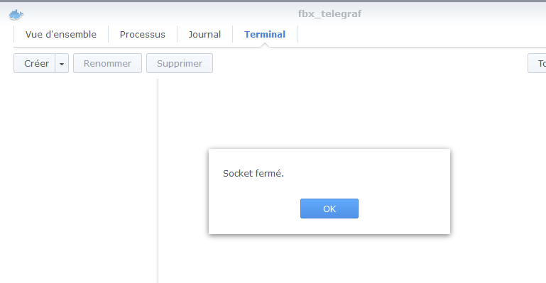

Bonjour @.Shad.,
en regardant un autre problème (monitoring Freebox), je m'aperçois que depuis l'interface DSM Docker, je n'ai plus accès au terminal de n'importe quel container Docker. La réponse est invariablement "socket fermé". Je ne sais pas dire depuis combien de temps, mais c'est curieux ?
J'ai ce comportement pour tous mes dockers .... Le bouton "Créer" ne fait rien, ou alors demande "Lancer avec quelle commande ?" est alors là quoi lui dire .... ?
Si tu as des idées à partager ? (a priori je suis à jour sur tous les paquets et le DSM)
Merci, Bruno78
Je viens de vérifier j'ai le même problème.
J'ai testé la même opération sur Portainer, et ça marche nickel :
Donc un problème avec le paquet Docker DSM on dirait.
Normalement la commande à utiliser c'est /bin/bash si tu veux lancer un terminal. 😉

@.Shad.,
c'est un peu plus problématique chez moi. A priori tous les dockers refusent cette connexion console, y compris Pihole qui lui est à jour (ce qui n'est pas forcement le cas des autres). Même pb avec Portainer (mais les container n'ont pas été installés avec Portainer, donc c'est peut-être normal ?) ....
Je pense que je vais commencer par mettre tous les containers à jour. Ensuite on verra. Pour le moment, le me contente de passer par un #docker exec -it <xxxxx> /bin/bash ....

@.Shad.,
bonjour, à propos du problème de terminal docker fermé "socket fermé", j'avais ce problème sur tous mes container Docker. Après quelques recherches, il semble que ce pourrait être dû à l'accès au DSM via ReverseProxy. Si j'accède au DSM simplement en local via son adresse IP, alors plus de problème, tous les terminaux sont fonctionnels. De toute façon, il reste toujours la solution via connexion ssh, mais sans expliquer le pourquoi, au moins le passage en connexion directe permet de contourner le problème. Techniquement parlant, je ne sais pas analyser la cause profonde ....
PS : pour tenter de résoudre ce problème, j'ai procédé à la mise à jour de tous mes Docker. Tout c'est bien passé, sauf pour le Docker Telegraf pour monitoring Freebox. En fait la mise à jour est ok vers un telegraf 1.5.2, mais ensuite l'installation de Python3 pose problème. Donc si vous faites du monitoring de votre Freebox via docker telegraf, ne mettez pas à jour votre docker Telegraf pour le moment. Restez dans votre version actuelle. Il faut que je regarde le problème plus en détail. Il semble y avoir eu des évolutions dans la (les ?) dernières versions du docker telegraf.

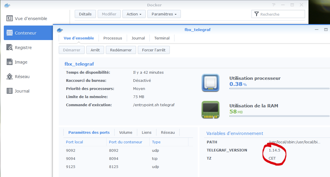

@.Shad.,
  • oui tu as entierement raison. Même si pour le moment je ne sais pas trop comment faire cela, .... mais ce sera une bonne occasion d'apprendre
  • Pour le moment je me concentre pour restorer un docker fbx_telegraf opérationnel. Je suis en train de le regenerer avec une version telegraf 1.14.5, la ":latest" étant une 1.15.2
@MilesTEG1,
Et donc je confirme qu'avec la dernière version de la branche 1.14, càd telegraf:1.14.5, pas de problème pour installer Python pour le docker telegraf gérant la Freebox. Par contre ça plante si on passe sur la branche 1.15.x
