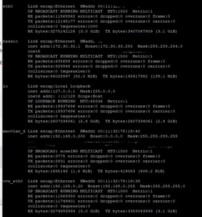

J'ai voulu configurer une ip "secours" en 192.168.0.220, pour une ip de base du NAS en 192.168.0.20, sur le macvlan_dsm. Par ailleurs j'ai un macvlan_pihole qui héberge le pihole ainsi que quelques autres conteneurs. La procédure se passe correctement, mais j'ai 2 soucis dans le lance le ifconfig :
  • d'une part je ne retrouve nulle part le macvlan_pihole
  • d'autre part le macvlan_dsm se trouve avec l'ip .200 (ou lieu du .220).
Est ce que à tout hasard ce serait une mauvaise config de mon macvlan_pihole (cf extrait du docker-compose ci dessous pour zigbee2mqtt, avec un ip figée dans la définition du service)

J'ai l'impression que tu confonds le réseau macvlan (macvlan_pihole par exemple), pour lequel tu définis un sous-réseau, un gateway et un range IP sur lequel il sera actif.
Et l'interface virtuelle que tu crées sur ton NAS pour communiquer avec les conteneurs dans ce réseau macvlan.
Pour afficher l'interface tu sais faire vu l'impression d'écran.
Pour afficher les données du réseau, tu tapes :
docker network inspect macvlan_pihole
(ajouter sudo si pas en root)

J'ai une question, depuis quelques temps, je remarque qu’après un redémarrage de mon synology le package docker ne se lance pas tout seul...
Est ce que vous avez déjà rencontré ce problème ? Si oui avez vous une solution pour résoudre le pb ?
  • DSM : 6.2.3-25426
  • docker : 18.09-0.0.513
Je n'ai jamais eu ce problème personnellement, tu n'as rien trouvé via Google ?
Bonjour, aucun problème de redemarrage constaté non plus ....
Des changements de configuration ou des ajouts particuliers qui pourraient être mis en cause ? ou à configuration strictement équivalente ?
j'ai du mal à vous répondre factuellement parce que mon nas est resté allumé pdt des mois (donc oui il y a eu des changements, bcp et je ne suis pas capable de les lister) et récemment j'ai changé de fournisseur internet, j'ai du le rebooter plusieurs fois (parce que chg de box et de sous réseau) et à chaque fois qu'il redémarre le package ne se lance pas, il faut que j'aille dans le gestionnaire de package pour cliquer sur "run"
bon je vais continuer à essayer de comprendre ce pb
@testadaz Problème toujours présent ? As-tu testé de désinstaller le paquet et de le réinstaller ?
oui pb toujours présent.
J'ai effectivement désinstallé le paquet et reinstallé plusieurs fois.
Rien n'y fait. et c'est de pire en pire, j'arrive meme plus à lancer le paquet.
je crois que je vais demande de l'aide au support, parce que je m'en sors plus
Car même la commande ci dessous ne marche plus :
synoservice --start pkgctl-Docker
service [pkgctl-Docker] start failed, synoerr=[0x3900]
Par contre
synoservice --hard-start pkgctl-Docker
a bien voulu lancé le paquet...
Modifié par testadaz
As-tu regardé ce que dit /var/log/messages à ce sujet ?
Tu peux aussi taper dmesg en SSH, tu pourrais y trouver quelques infos.
Sinon le support, insiste pour avoir l'équipe technique directement, tu risques d'être baladé entre du support de premier niveau.
