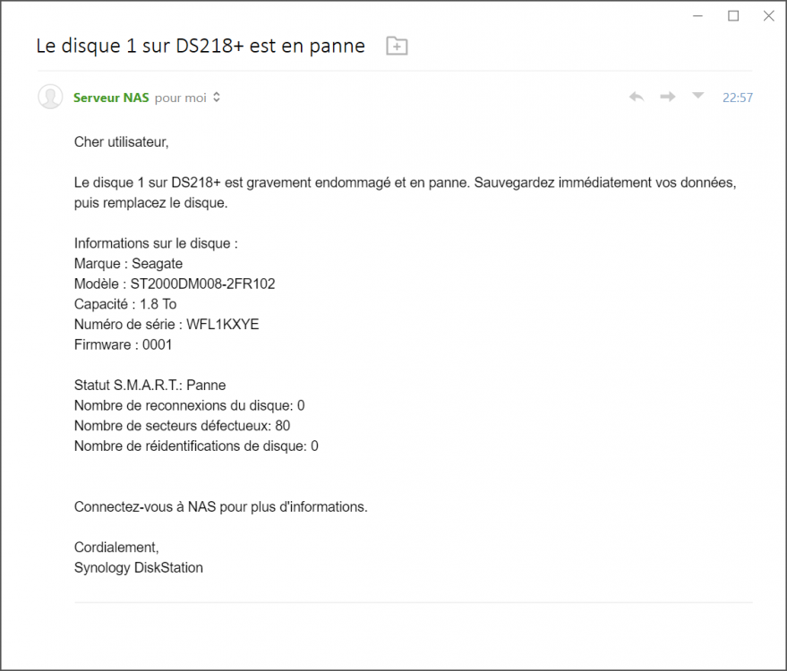

j'écris ce post car, j'aurai besoin de votre aide car, j'ai été informé par le système que mon disque dur était défectueux (et non en panne voir la suite pour comprendre) avec "seulement" 80 secteurs défectueux. J'ai eu comme recommandation de faire un S.M.A.R.T long ce qui a donné le screen que j'ai ajouté dans les "images envoyées".
Le résultat est que le disque est carrément en panne.
cet événement survient alors que durant presque 1 semaine et demi j'ai éprouvé des lenteurs à me connecter avec les applications "DS pour iOS", l'application tierce "DS Manager Pro pour iOS" ainsi que via le protocole SMB ( connecter un lecteur réseau dans l'explorateur de fichiers) avec une augmentation signification de " Atte E/S " processeur | un taux moyen de disque a 55% | taux moyen de volume a 95%.
Ma première question est la suivante : est-ce que c'était des signaux avant-coureur ?
La seconde question viens alors : puis-je encore utiliser le disque NORMALEMENT? ou comme le système me le conseille "Sauvegardez immédiatement vos données, puis remplacez le disque."
dernière question : le disque est un Seagate barracuda de tout ce qu'il y a de plus classique en version 2To/7.200trs/min (qui a à l'heure de ce post 8.614Heures de fonctionnements). 1.Suis-je arrivé à la limite de ce barracuda ? 2.est-ce pareil si je reprends un autre barracuda 2to/7.200trs/min ? 3. un seagate ironwolf NAS fera-t-il BEAUCOUP mieux ? cette question m'aidera enormement au choix de mon futur disque de marque SEAGATE
En vous remerciant,
Nicolas31
Vous ne nous dites pas comment est monté votre NAS. Si je me fie à votre signature, il n'y aurait qu'un disque de 2To.
Si le disque est défectueux, il est très certainement la cause des ralentissements.
Vous n'avez pas d'autre choix que de faire ce que dit le NAS : mise à jour des sauvegardes de vos données et de vos paramètres tant qu'il en est encore temps avant la panne ultime. C'est le plus urgent. Il vous faut remplacer le disque et pour ça, pas d'autre choix que de tout reconstruire.
Inutile de reprendre un disque de 7200tr. C'est de la consommation et du bruit supplémentaire pour rien. Prenez un disque de 5400 ou 5900tr, vous ne verrez aucune différence. Disque NAS ou desktop, ça ne fait guère de différence sauf la garantie de 3 ans au lieu de 2.

cet événement survient alors que durant presque 1 semaine et demi j'ai éprouvé des lenteurs à me connecter avec les applications "DS pour iOS", l'application tierce "DS Manager Pro pour iOS" ainsi que via le protocole SMB ( connecter un lecteur réseau dans l'explorateur de fichiers) .
La réponse est : oui ...
Si votre NAS se met à ramer brusquement sans raison particulière, qu'il devient difficile d'y accéder => premier reflex : vérifier l'état des disques ...

donc quel disque me conseilleriez vous d'acheté ? un barracuda 2to 5.400trs/min ?
comment je pourrai transférer les données ? mettre le disque, créer un volume2 puis transferer les données et ensuite enlever le disque en panne ? mais alors quid des dossiers partager ? faut tout re associer manuellement ?
il y a 10 minutes, Nicolas31 a dit :
C'est une possibilité. Les dossiers partagés (avec les données) sont déplaçables d'un volume à l'autre. (Panneau de configuration - Dossier partagé - modifier - Emplacement)
Seul les paquets devront être desinstaller, puis réinstaller sur le bon volume (avec perte des réglages des paquets, possible de faire une sauvegarde de leur configuration avec Hyper Backup)
Pour DSM pas de problème, il est installé sur tous les disques.
Si tu es en SHR? (d'après la signature oui)
Ajouter le nouveau disque au groupe de stockage, pour obtenir un SHR avec protection (=RAID1).
Puis dans un second changer le disque "en panne" par un nouveau.
