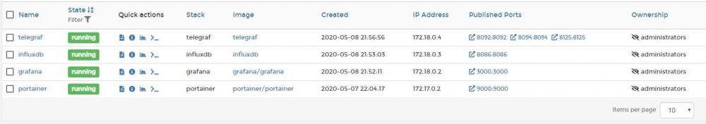

De retour sur l'ouvrage. J'ai démarré les 3 conteneurs :
Je continue le tuto.
Edit : j'ai fini la partie NAS/UPS/Docker   j'ai importé mondashboard à nouveau fonctionnel.

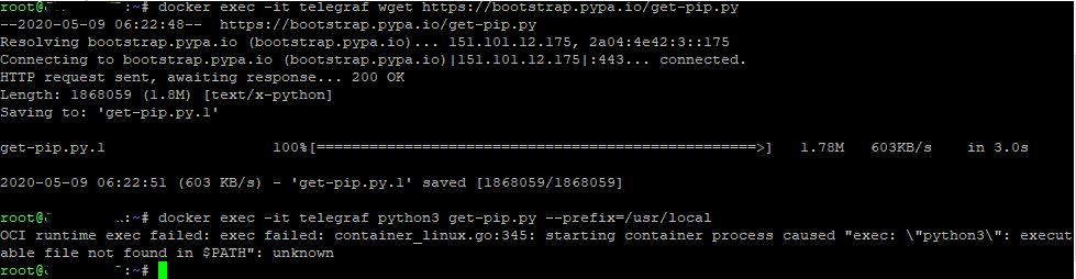

Bonjour J-2,
Sauvegarde des 3 conteneurs et reprise du tuto de @bruno78 depuis :Installation de python3 dans le docker telegraf
Bien sûr en remplaçant fbx_telegraf par telegraf
Problème sur la seconde commande :
même avec get-pip.py.1  même erreur
Edit le .1 vient d'un second essai.
Modifié par Jeff777
j'avoue que je ne comprends pas.
Je viens de refaire depuis le début avec un docker de test créé à partir de zéro, ci-jointe la trace complète. Je ne vois pas très bien ce qui peut coincer.
Normalement, python3 est installé dés la commande docker exec -it fbx_telegraf apt install -y software-properties-common
test_telegraf.txt
Ah mais j'ai commencé juste après cette commande !
Faut-il que je fasse aussi les deux commandes précédentes : upgrade et update sachant que c'est le latest telegraf ?
Ce qui est étrange c'est que get-pip.py  est sauvegardé. Ce qui se confirme car une seconde commande incrémente ce fichier (j'en suis à .2) mais impossible de les trouver.
oui oui oui 🙂
  • apt update / apt upgrade : ca c'est pour le principe, être à jour sur les paquets Linux (même si on a le dernier docker telegraf)
  • mais surtout docker exec -it fbx_telegraf apt install -y software-properties-common, c'est lui qui installe python3, qui n'est pas présent de base dans le docker telegraf.
  • get-pip.py se trouve à la racine dans le docker telegraf:
root@vdsm2:/volume1/docker/monitoring# docker exec -it test_telegraf ls /
           bin   dev            etc         home  lib64  mnt  proc  run   srv  tmp  var
           boot  entrypoint.sh  get-pip.py  lib   media  opt  root  sbin  sys  usr

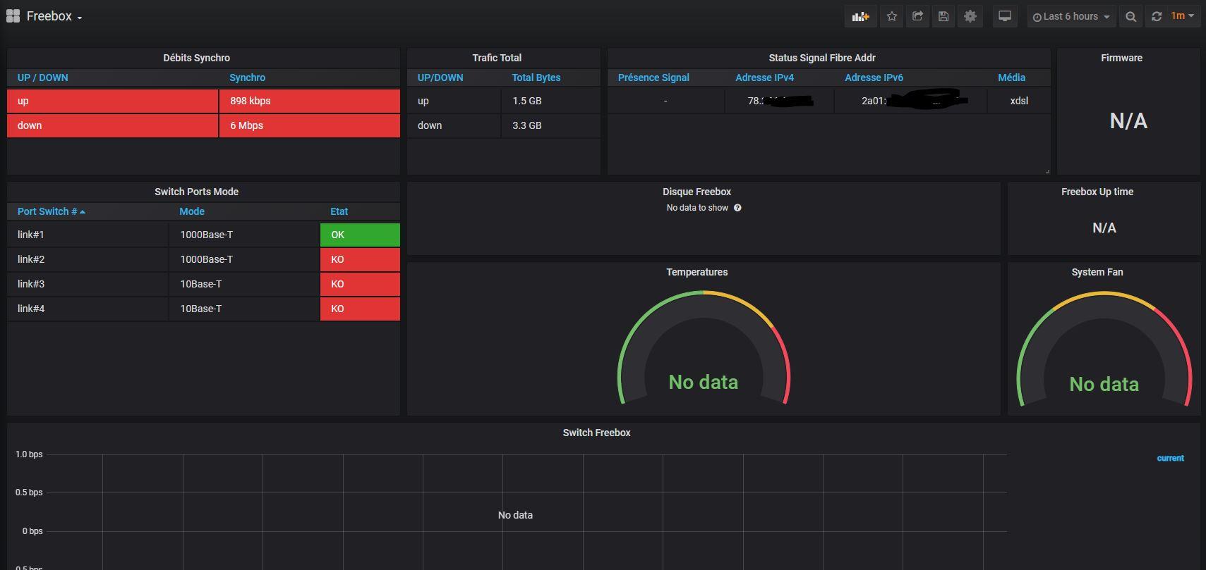

Du bon et du moins bon.
Ce qui est bien c'est que je suis arrivé au bout du tuto , que mon dasboard nas fonctionne toujours et que influxdb reçoit bien de nas_telegraf et fbx_telegraf le tout avec un seul conteneur telegraf :
[httpd] 172.18.0.4 - nas_telegraf [09/May/2020:08:59:00 +0000] "POST /write?consistency=any&db=nas_telegraf HTTP/1.1" 204 0 "-" "Telegraf/1.14.2" 52b773e6-91d3-11ea-81bc-0242ac120003 638407
[httpd] 172.18.0.4 - fbx_telegraf [09/May/2020:08:59:00 +0000] "POST /write?consistency=any&db=fbx_telegraf HTTP/1.1" 204 0 "-" "Telegraf/1.14.2" 52b6a9dd-91d3-11ea-81bb-0242ac120003 643651
[httpd] 172.18.0.4 - fbx_telegraf [09/May/2020:08:59:10 +0000] "POST /write?consistency=any&db=fbx_telegraf HTTP/1.1" 204 0 "-" "Telegraf/1.14.2" 58abe7a6-91d3-11ea-81bd-0242ac120003 909981
[httpd] 172.18.0.4 - nas_telegraf [09/May/2020:08:59:10 +0000] "POST /write?consistency=any&db=nas_telegraf HTTP/1.1" 204 0 "-" "Telegraf/1.14.2" 58ad605c-91d3-11ea-81be-0242ac120003 901069
Ce qui est moins bien c'est que le dashboard freebox affiche toujours nodata🙄
Et là au moment où j'écris, en vérifiant une dernière fois,  je reçois enfin des données ! Pourtant telegraf dans les log affiche toujours une erreur :
2020-05-09T09:18:51Z E! [inputs.exec] Error in plugin: exec: exit status 1 for command 'python3 /usr/local/py/freebox_053.py -SPHDIWX': Traceback (most recent call last):...
2020-05-09T09:19:01Z E! [inputs.exec] Error in plugin: exec: exit status 1 for command 'python3 /usr/local/py/freebox_053.py -SPHDIWX': Traceback (most recent call last):...
2020-05-09T09:19:11Z E! [inputs.exec] Error in plugin: exec: exit status 1 for command 'python3 /usr/local/py/freebox_053.py -SPHDIWX': Traceback (most recent call last):...
Mias ça s'est un peu décoincé et je me souviens que j'avais eu le même phénomène avec le dashboard du NAS.
A partir de là je crois que je vais m'en sortir. Merci à @bruno78 et @.Shad. . Super forts !

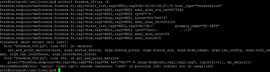

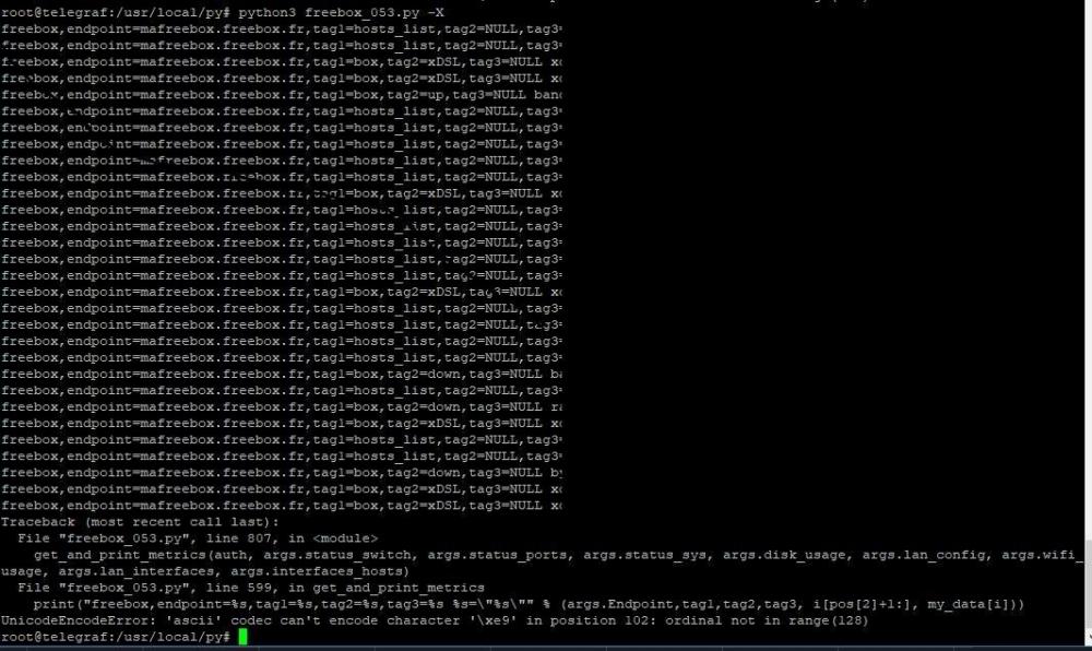

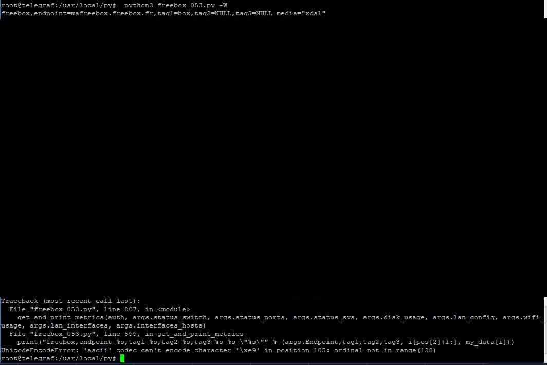

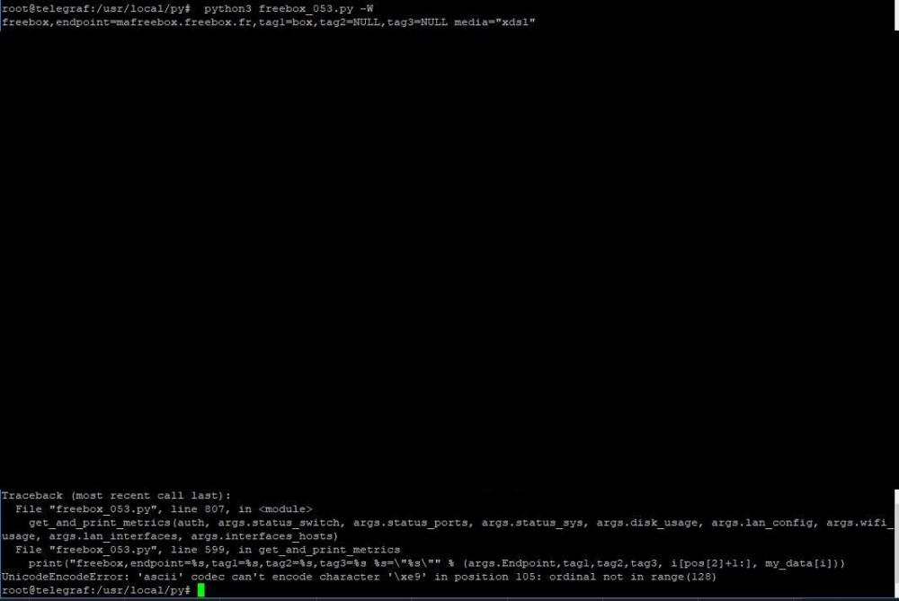

J'avais essayé de ne mettre que l'option S puis que l'option W dans telegraf.conf et j'avais toujours la même erreur. Je ne pense pas que cela vienne de là.
Mais j'ai des erreurs sur X ET W.
Modifié par Jeff777

@Jeff777,
intéressant le problème ! Je parie que dans tes données (noms de stations, ...) tu as des caractères accentués .... ? 🙂
Je te propose alors la choses suivante :
  • dans ton docker telegraf, il faut installer le module python unidecode : # pip install unidecode
root@fbx_telegraf:/usr/local/py# pip install unidecode
Collecting unidecode
  Downloading Unidecode-1.1.1-py2.py3-none-any.whl (238 kB)
     |################################| 238 kB 2.9 MB/s
Installing collected packages: unidecode
Successfully installed unidecode-1.1.1
  • tu utilises le script suivant : freebox_053_d1.pyfreebox_053_d1.py
    • avant de le configurer dans telegraf.conf, tu peux déjà simplement le charger dans /usr/local/py et le lancer à la main comme pour les tests précédants: python3 freebox_053_d1.py -XW
  • ce script contient la suppression des caractères accentués
  • selon ton retour, je l'intègrerai (ou pas) dans une nouvelle version de script
Modifié par bruno78
insertion du script
Ok je vais faire cela mais......mauvaise nouvelle, sans avoir fait de modification, je viens de voir que je n'ai plus aucune donnée ! Je regarde ce que donne la commande python3 freebox_053.py .
Et maintenant j'ai une erreur sur -X uniquement :
et toujours pas de données. J'avais le débit max en down et upload ainsi que l'état des switches et quelques autres données.......plus rien😒
Modifié par Jeff777
Euh...j'ai installé unidecode mais je n'arrive pas à télécharger ton script !
Il est arrivé
il y a 26 minutes, bruno78 a dit :
Ok plus d'erreur.
BINGO !👌👍
Tout fonctionne même les données que je ne recevaient pas. Trop fort

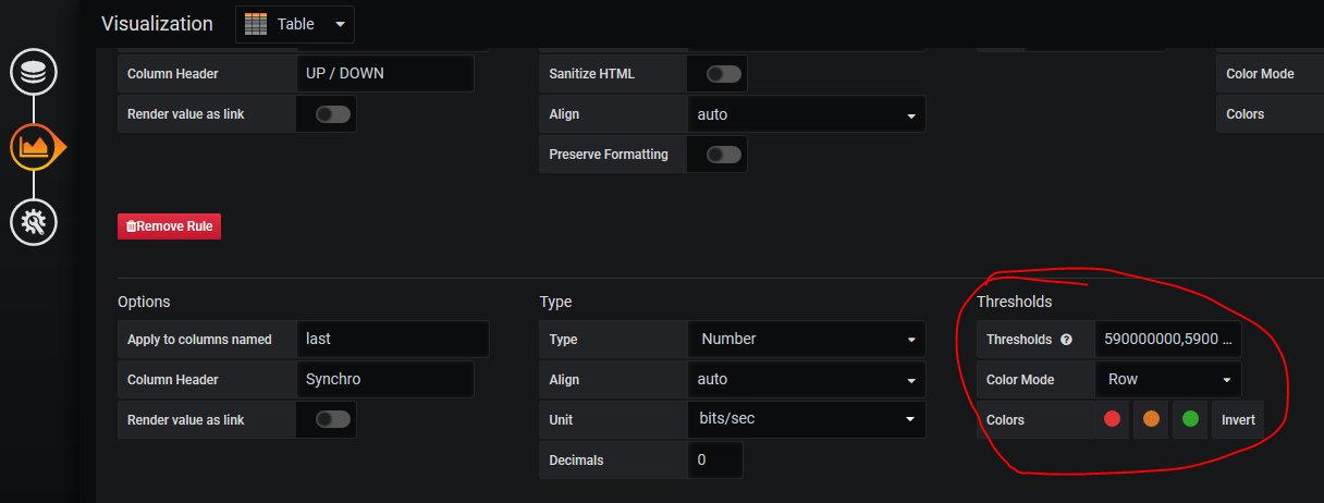

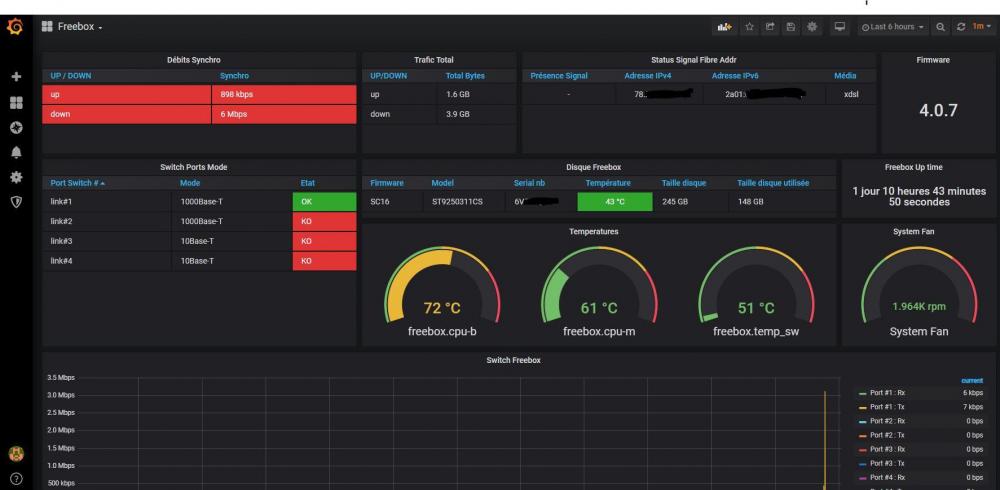

ah ben voilà !! Il n'y a plus qu'à jouer avec les paramètres et customiser le dashboard en fonction de tes souhaits. Bravo.
Mais elle à pas un peu chaud, là ? ça me parait beaucoup.
Sur les débit de synchro, le fait que ce soit en rouge, c'est simplement parce que j'ai mis dans la requete des seuils en fonction de ma connexion ftth. Pour ta liaison xdsl, il faut adapter. C'est la partie Threshold dans l'onglet visuallization qu'il faut adapter.
Modifié par bruno78
Oui je vais customisé.
Maintenant faut un dashboard pour le routeur 🤣
il y a 18 minutes, bruno78 a dit :
C'est vrai portant elle est au sous-sol où c'est tempéré. D'un autre côté c'est jamais que 3°C au dessus de ce que montre ton dashboard de la page1
c'est vrai, ca c'était avant ... depuis 2 jours avec la nouvelle Fbox après echange SAV, je suis plutôt entre 50 et 55°, au même emplacement.....
il y a 5 minutes, bruno78 a dit :
Ton ventilo tourne au dessus de 2300 rpm le mieux est en dessous des 2000. Et j'ai la version r 1 de la Révolution. L' affichage commence à se dégrader je vais peut-être aussi appeler le SAV 😃
Question qui n'a rien à voir, mais les opérateurs français ne fournissent pas à la demande un modem 4G quand la connexion adsl est vraiment trop faible ?
