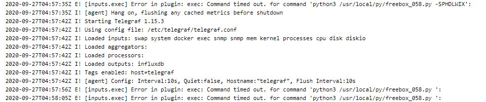

Les données se figent lorsque j'utilise l'argument P. Avec celui-ci j'ai systématiquement cette erreur :
2020-09-20T10:57:30Z E! [inputs.exec] Error in plugin: exec: exit status 1 for command 'python3 /usr/local/py/freebox_058.py -SPHIX': Traceback (most recent call last):...
Si j'utilise tous les arguments sauf P je n'ai plus cette erreur et le dashboard n'est plus figé :
Je n'ai pas de donnée sur le disque Freebox et sur le WIFI car pas de disque et WIFI désactivé. Pas de donnée sur le switch freebox ni les tpr cpu-m et sw mais c'est peut-être normal. Qu'en penses-tu ?
Et contre toujours les erreurs suivantes dans le journal telegraf :

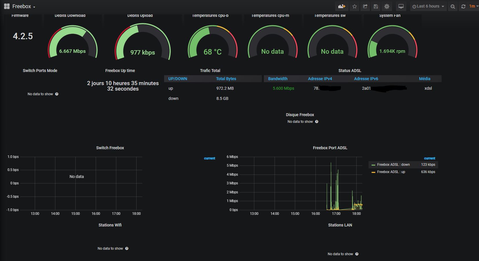

je n'avais pas fait attention, mais en regardant ton résultat Grafana précédent, on voit bien que le résultat du -S donne 3 ports (link#1, link#2 et link#3) ! Donc pour le -P, je pense qu'avec la modification énoncée ci-dessus ( for i in [1, 2, 3] ), ça peut le faire. Si ok, il faudra que je  change le code pour rendre cette différence de configuration physique transparente pour l'utilisateur.
Bruno78
Je viens de rechanger V4 pour V8. Sans changement, c'est à dire que les données que je recevais le sont toujours !
Quant à la modif ci-dessus ça ne change rien.
En fait je crois qu'il suffit de retrouver les champs corrects s'ils existent.
Par exemple les températures manquantes je ne trouve pas les champs dans le menu déroulant quand j'édite le panneau.
Je crois que je vais me contenter des données reçues et voir si éventuellement il y en a d'autres qui m'intéressent. Seul pb l'erreur dans le journal de telegraf.
Merci encore pour ton aide.
.... c'est frustrant .....

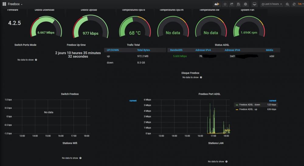

Pour faire le point Mon dashboard freebox fonctionne à l'exception des valeurs suivantes :
températures cpu-b et cpu-m (dans freebox OS il figure des températures nommées 1 et 2 mais je ne sais pas à quoi elles correspondent)
disque freebox (même en branchant une clé USB) et station wifi (même en l'activant).
Bonjour @Jeff777,
sans connaitre le nom des variables internes utilisées, ca va être compliqué.
Pour le CPU par exemple, les variables remontées sur une Revolution sont "temp_cpub" et "temp_cpum". Si tu me dis que sur la POP elles s'appellent temp1 et temp2, on peut essayer un script avec les paramètres "temp_cpu1" et "temp_cpu2" .... mais c'est de la pêche à la ligne. On ne ferait que tenter de deviner. Pas top !
Idem pour le disque et le Wifi, comment connaitre le noms interne des paramètres ?
Je vais regarder s' il n'y a pas moyen d'avoir une requete d'interrogation qui remonterait la liste des paramètres accessibles ... Je vais tester cela avec un script dédié. Si ca fonctionne, je te passerai la main.

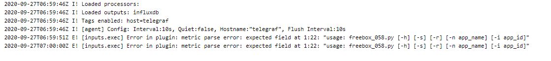

et ce matin je n'ai plus aucune donnée. Je suis revenu à la config avant les essais et impossible d'obtenir quoique ce soit.
J'ai l'erreur suivante dans telegraf, même après avoir supprimé tous les arguments de la commande python :
Une idée ?
Bonjour @Jeff777,
  • sans argument, le script va quand même chercher les paramètres "box".
  • Si dans le même temps tu fais l'essai avec "-h" (affichage du help SANS aller chercher quoi que ce soit sur la box) et que là ça fonctionne, alors je suggère de vérifier l'authentification de l'appli sur la box.
  • Le fichier ".credentials" est'il toujours présent dans /usr/local/py ?
