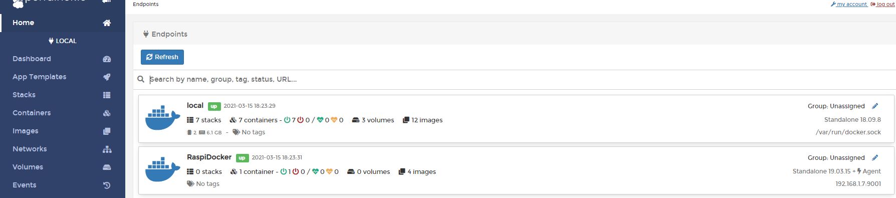

Je n'ai pas bien compris la différence entre ce tuto de @.Shad. et l'usage de portainer-agent indiqué par @EVOTk
Que préconisez-vous pour centraliser la gestion de containers entre un NAS et un Raspberry PI B rev2 sous HypriotOS ?
Merci 😉
EDIT: J'ai commencé par le plus simple en installant portainer agent sur le raspberry, ça fonctionne bien et répond à mon besoin de gestion en local.
Modifié par Jeff777
Portainer agent expose le socket docker du serveur de destination via Portainer seulement. Donc ça nécessite Portainer.
Ma solution est plus généraliste, permet la mise en place d'une liaison TLS avec certificat serveur et client, pas que pour Docker.
Personnellement, je ne me sers plus que de Portainer-agent pour le contrôle de mes instances Docker distantes.
Mais au moment de la rédaction du tutoriel, je ne connaissais pas son existence. C'est bien plus simple à mettre en place.
Et du coup ça marche alors ton Rpi avec Docker ? 🙂

il y a 3 minutes, .Shad. a dit :
Oui 👍
J'ai eu un peu de mal avec HypriotOS pour me connecter en root. Mais c'est bon j'y arrive avec putty et Winscp
J'essaie maintenant d'installer pihole et en parallèle de faire ton monitoring. Ce n'est pas encore au point mais ça viendra.
