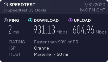

Je regarde ton speedtest, et, même si ça dépend d'où tu habites et du type de ton accès, en agrandissant l'image on distingue mal les indications. Pour de la fibre, le ping me semble anormalement haut.
Ci joint un speedtest de mon accès Orange Up .

Il y a 21 heures, GnuByte a dit :
Yop Shake06,
bonjour le speed test qui est dans ma signature son celle d'orange avec mon rt2600 ac 900/400
je viens de changer pour free fibre et je cherche la solution pour me passer de la freebox mini 4k comme pour ma livebox
