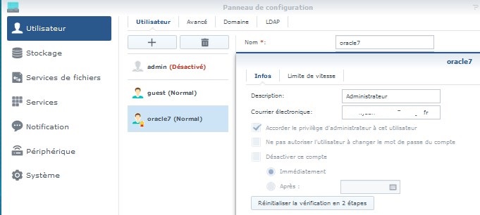

question bête mais tu es bien connecté avec un compte admin ?
Oui, les droits d'administrateur sont bien attribués  à mon utilisateur :

J'ai comme toi désactivé le compte admin puis créé non pas un mais plusieurs users que je souhaitais admin : seul un seul à la médaille sur son icône, les autres semblent avoir des droits dégradés. Bref ton problème ne vient pas de là, on est iso là dessus.
