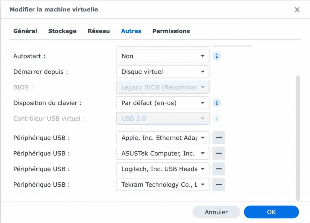

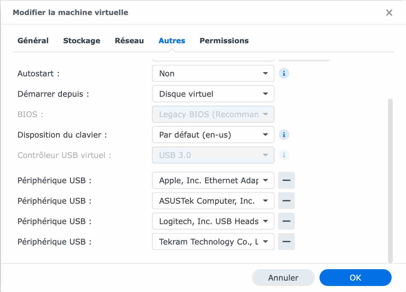

Dans une VM, peut importe si c'est compatible avec DSM (c'est comme ça pour tous les hôtes. Et quel serait l'intérêt de Synology de bloquer l'USB dans les VM?). Il faut juste que l'OS de la VM le supporte. ET bien sur ajouter le périphérique USB à la VM.
Action > modifier > Autres > Contrôleur USB et Périphériques USB.

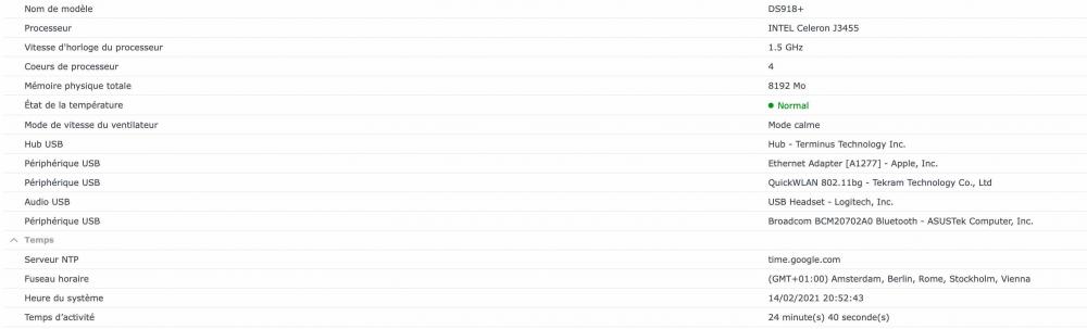

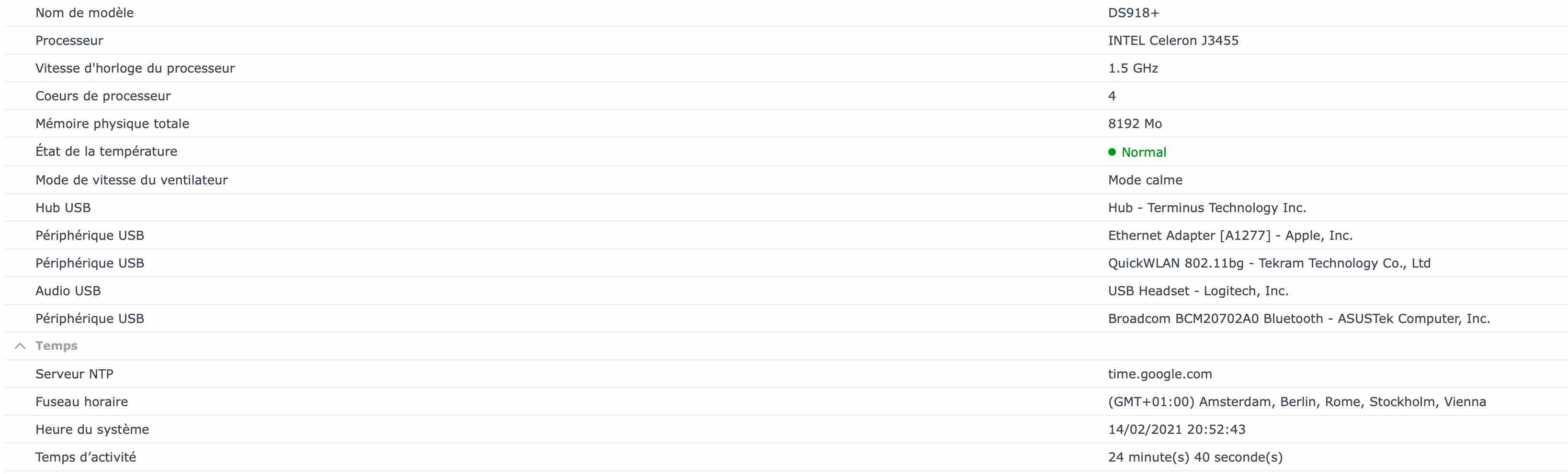

Je viens de tester, et les périphériques USB (non compatibles avec DSM7, wifi, bluetooth, ethernet, carte son usb) sont bien visibles avec une VM Debian.
