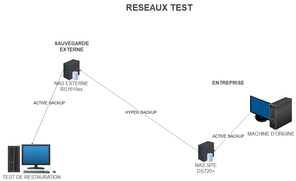

Je mets en lumière un cas banal d'utilisation de la sauvegarde active backup. Nous fessons une sauvegarde régulière d'un NAS distant avec hyper backup dans lesquels active backup For Business sauvegarde à son tour un serveur.
Le cas se présente ou nous désirons  restaurer le serveur suite à un vole de l'ensemble du matériels client et du NAS distant. Donc pas d'accès sur serveur pour reconnecter étant données qu'il fut volé !!
Pour le moment j'ai simplement testé une copie des dossiers " backupData et @activeBackup " sur un nouveau NAS : problème : il me demande de reconnecte un serveur qui n'existe plus.
Y à t'il une procédure ?? Nous avons contacter synology mais pas de bonnes réponses apporter. Nous nous demandons si ABB est la bonne solution en cas de  désastre total chez un client.
PS : ceci est un cas de test avant le déploiement de la solution.
Merci pour vos réponses
La description du contexte n'est pas des plus claires, un petit schéma vaut mieux qu'un long discours si tu veux mon avis. 😉
Je pense avoir compris, mais avant de répondre je préfère être certain.
Oui je comprends ce que tu veux dire, nous avons simulé la destruction total du parc du client ( perte du NAS d'origine + pc ), et nous essayons de restaurer les données depuis un hyper backup afin de voir ce qui est restorable.
  • Les datas du type ( pdf, xls ... : OK
  • Les images active backup : visible par notre NAS après restauration mais il réclame le pc d'origine pour le restaurer ( donc inutilisable dans notre cas !)
De plus j'ai envie parfois de tester les données des clients , par exemple descendre une image active backup juste pour tester si les données sont correct. mais la encore si je n'est pas le nas ou le pc d'origine cela ne fonctionne pas.
Voila je prendrais le temps de faire un plan ce week-end
Test à venir  pour compléter si j'ai des nouvelles de synology
Donc j'ai plus simple comme explication : est il possible de faire une simple restauration des données sans NAS d'origine et sans le PC d'origine ?? Sachant que nous avons copier l'ensemble des dossiers active backup !

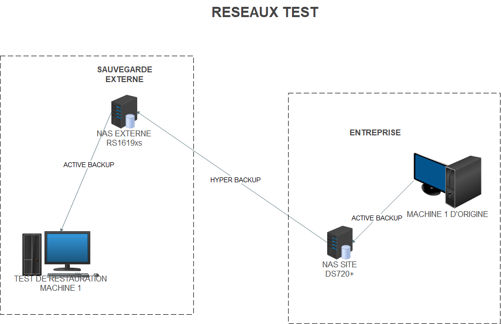

Merci jeff777,  la restauration en cas de panne se fera sur place dans l'entreprise en cas de panne simple de matériel. Mais il est obligatoire parfois de faire des tests sans gêner le client afin de vérifier les données et voir si la sauvegarde externe est exploitable depuis le NAS distant dans nos ateliers. Ici tu as le shema d'une restauration TEST ou dans le cas d'une total perte du bâtiment client.
Je commence à me dire sincèrement que leur système n'est pas très fiable et qu'une image acronis à récupérer fera mieux le job c'est dommage car le faite de pouvoir centraliser la vue des sauvegardes sur le NAS est une très bonne idée mais si en cas de perte total du NAS et des pc tu ne peux exploiter les données ainsi sauvegardé je n'en vois plus l'intérêt.

Confirmation de synology, il y à bien un bug impossible de restaurer une active backup après bascule sur un autre NAS et confirmation du bug SSL rectifié après une maj a venir !
