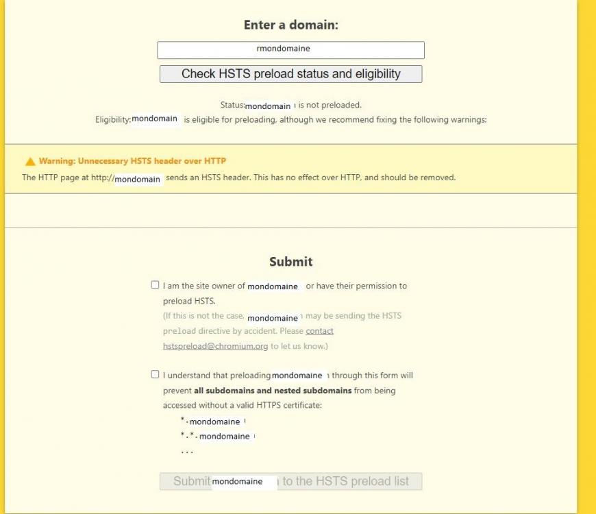

Bon j'ai quand même progressé. J'ai passé mes 64 entrées des proxy inverses en hsts (en fait ce sont deux fois les mêmes, 32 sur chaque NAS). J'ai également passé en hsts les virtual hosts.
Et j'ai introduit la ligne du header dans le htaccess du dsm6.
Il y a 5 heures, oracle7 a dit :
activer le HSTS dans DSM (Panneau de configuration / Réseaux / Paramètres DSM / Domaine),
ça je n'ai pas fait car je ne sais pas ce qu'il faut mettre et je ne crois pas que ce soit nécessaire vu que j'accède au dsm par le proxy inverse.
Voilà le résultat pour tester l'éligibilité avec le lien de @Einsteinium:
donc je suis éligible avec un warning mais il m'a fallu mettre 1 an de max-age sinon pas d'éligibilité possible.
D'après le warning qui n'est pas bloquant, Il faut que je limite l'ajout dans le htaccess au https. Je ne sais pas trop comment faire.
Tant que je ne suis pas certain de ce que je fais et surtout que je ne sais pas tester avec un max-age raisonnable  je n'appuie pas sur le bouton.🥶

Moi j'avais mis 15 minutes et je n'étais pas éligible car il fallait 1 an minimum ! C'est ce que j'ai mis pour obtenir l'image ci-dessus.
Le warning dit que je devrais retirer le hsts header sur les requêtes http  (du moins c'est ce que je crois comprendre).
Donc je pensais faire un test dans le htaccess pour que la ligne ajoutée ne soit prise en compte que pour le https.
Le warning n'est pas bloquant je pourrais donc demander le préload mais je comprends dans la suite du texte qu'il y a moyen de tester pas à pas (5mn, 1 semaine puis un mois) ce que je souhaiterais faire.

OK merci. Je l'ai fait et ai coché la case hsts.
J'ai toujours le même warning : unnecessary hsts header over http.
Quelqu'un sait comment corriger cela ?
Sinon après avoir lu plusieurs sites je me suis lancé et ai lancé la demande de préload et j'ai maintenant ceci (wait and see) :
Status: "mondomaine" is pending submission to the preload list.
However, it still has the following issues, which we recommend fixing:
Modifié par Jeff777

il y a 1 minute, Jeff777 a dit :
Comme ce n'est qu'un "Warning" j'ai passé outre en attendant d'avoir plus d'infos. Erreur de ma part, je ne saurai dire pour l'instant ? Du coup je me demande qu'en même si ce warning ne viendrais pas du ".htaccess" dans le quel on dit (avec l'ajout de la fameuse ligne) de toujours utiliser le "Strict-Transport-Security". A voir ...

C’est bon concernant le warning, vous pouvez validé sans soucis, sachez qu’il faudra entre 1 et 3 mois afin que votre domaine soit inscrit en dur dans les navigateurs 🙂

Pour https://hstspreload.org/ cela me donne instantanément ceci :
Euh....oui, moi aussi, mais tu as mis ton domaine pour voir ce que cela donnait ?
Oui, comme moi, nous sommes sur la liste d'attente mais pas encore inscrit. J'ai lu que cela pouvais prendre quelques jours et même comme @Einsteinium nous a dit :

Votre site sera inscrit en dur dans le prochain update de navigateur (pas celle actuellement en dev, mais la prochaine), cela prendra 1 mois environ pour chrome, d’ici 3 mois vous serez en dur dans tous les navigateurs.
Et donc après cela quand votre domaine et ses sous domaines seront tapé dans les navigateurs, ils passeront automatiquement en https si vous l’omettez 😉
