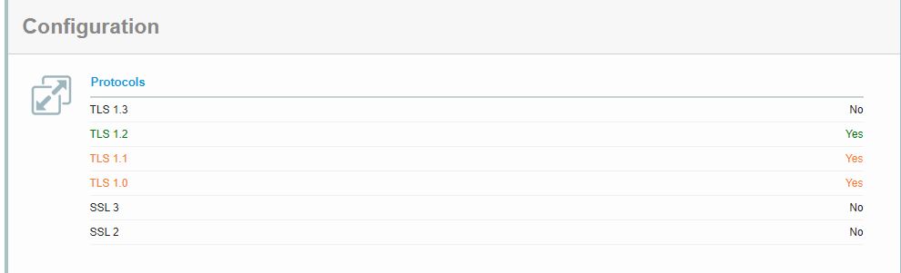

@Einsteinium Vu que tu es sous dsm7, tu voudrais bien faire, s'il te plait, un petit test avec un nom de domaine qui passe par le reverse proxy ?
Mettre ton ndd là : https://www.ssllabs.com/ssltest/
et me dire si tu as le TLS 1.3 avec DSM7.
Car moi sous DSM6.2, j'ai que le TLS 1.2 :
Et un peu plus bas :
Je te remercie d'avance 😉

Normal sous dsm 6 c'est une vieille version qui ne le supportera pas, sous dsm 7 le 1.3 est disponible 😉

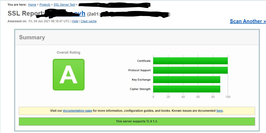

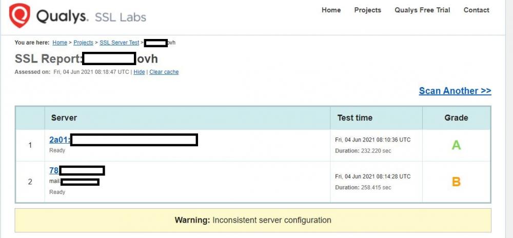

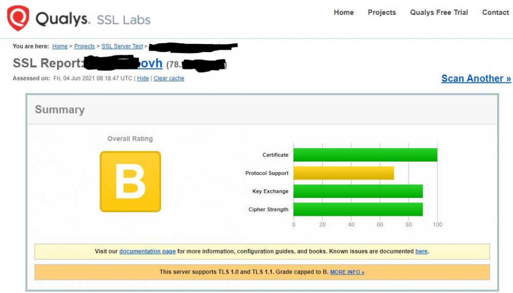

Je ne connaissais pas ce site et cela m'a donné l'occasion de tester mes deux serveurs (dsm6 et dsm7). Voilà le résultat
Apparemment ssllab n'aime pas trop ma config non conventionnelle 🤪
Résultat du premier  nas (dsm7)
Le second dsm6
Maintenant je ne sais pas trop quoi en penser 🙄. Des commentaires??
Ta note descend car ton niveau de compatibilité est trop permissif sur DSM 6.
Si tu mets compatibilité moderne sur DSM 6 normalement ça limite à TLS 1.2 et TLS 1.1
il y a une heure, .Shad. a dit :
Bien vu. Avec la compatibilité moderne sur DSM6 ça passe en A (donc dsm6 tls1.2 seulement et dsm7 tls1.2 et 1.3).

Autre changement : Je n'ai plus le warning : inconsistent server configuration ! 🙂

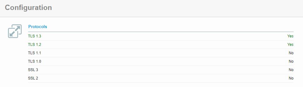

Par contre je viens de refaire le test là, et je suis de nouveau en A+...
Et dans les détails j'ai TLS1.2 qui apparait en vert plus du TLS 1.3 :
Quand j'ai fait il hier ou avant hier, j'avais le 1.2 qui était orange et en No...
Bref, je suis 1+ là 😄
