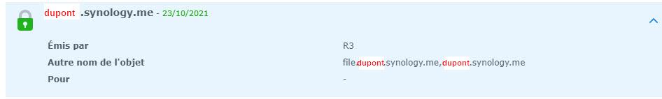

le certificat ajouté

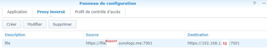

le proxy inversé, aussi testé avec 443 en source mais c'est idem
et cela ne fonctionne pas !

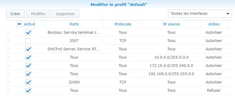

Quel message d'erreur tu obtiens ? Et quel code ? Est-ce que les ports sont autorisés dans le pare-feu ?
Et une impression d'écran des règles du pare-feu serait appréciée.

OUI donc pour la redirection pour atteindre FileStation cela donnerait tout simplement :
https://fichiers.dupont.synology.me  443 (http/2)  vers http://localhost 7000
Dans la règle de redirection, as-tu bien saisi le champ destination / Nom d'hôte avec localhost ? Car c'est trompeur, la valeur localhost est bien affichée par défaut MAIS il faut la saisir effectivement pour que cela marche.
@oracle7 As-tu essayé? A mon avis ça ne fonctionne pas via 'reverse proxy' mais par 'Portail des applications' 'Application'.

Pour ma part je n'utilise pas de domaine en "xxxx.synology.me", j'ai un domaine personnalisé équivalent en "ndd.tld" (un niveau en moins et pas en synology.me) et cela fonctionne très bien chez moi avec des redirections du type (je ne vois d'ailleurs pas en quoi ce serait différent ! un domaine est un domaine, non ?) :
https://ItemApplication.ndd.tld 443 (http/2) vers http://localhost PortHttpApplication

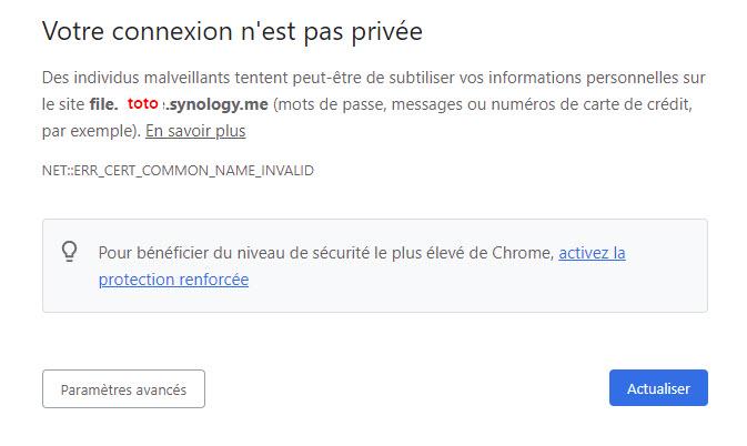

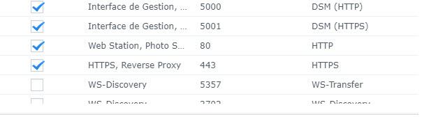

  1. Pour commencer, ton reverse proxy ne peut fonctionner car manifestement tu n'as pas ouvert le port 443 dans ton pare-feu (tu peux le limiter à la France si nécessaire).
    Du coup, sauf erreur de ma part, cela expliquerait le message précédent de connexion non sécurisée.
  2. Dans ton pare-feu, quel est l'intérêt d'ouvrir ton NAS à la terre entière sur le port 32400 TCP ?
  3. Toujours dans le pare-feu tu autorises le sous-réseau local 192.168.0.0 alors que précédemment dans une copie d'écran pour une redirection du reverse proxy tu pointes sur une @IP du sous-réseau 192.168.1.0.
    De plus, pour ce sous-réseau 192.168.0.0 tu as mis un masque de 255.255.0.0 ce qui autorise 65534 @IP/machines possibles, tu as vraiment besoin d'autant d'@IP pour tes périphériques ?
    Ne serait-il pas mieux d'utiliser un masque 255.255.255.0 qui lui, n'autorise que 254 machines ? Maintenant c'est toi qui vois ....

- quand tu me dis c'est toi qui vois, lol , En fait j'ai copié tout ça dans les quelques tuto du forum, j'essaie de faire au mieux et avec ms connaissances ...
1 - port 80 et 443 sont dans le liste des port autorisés par syno dans la 3eme règle
2 - Port 32400 c'est plex
3 - Comme je l'ai écris, j'ai pompé sur un tuto quelque part dans le forum.
Si tu veux bien m'orienter pour que je mette les bonnes règles , je suis preneur...
Par contre quand je mets --> https://dupond.synology.me/file --> sans mettre le port cela fonctionne , et j'arrive sur le login de file station
C'est bizarre ...

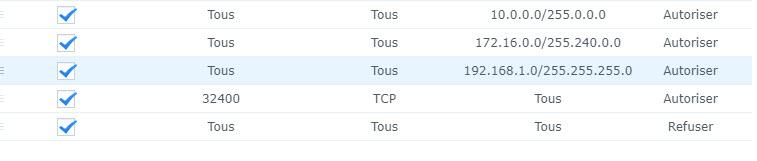

c'est corrigé pour le 192.....

1 - OK alors, mais comme ta copie d'écran ne le montrait pas, difficile de le deviner ...
2 - Est-ce que tu accèdes à Plex de l'extérieur depuis le monde entier ? Si Non, alors peut-être que tu pourrais limiter au moins à la France, non ?
3 - Tu as dû prendre/"pomper" cela dans le TUTO de sécurisation du NAS, cette disposition est bonne mais elle est très (trop) large pour un utilisateur lambda. Aussi, c'est pour cela que je t'ai proposé de la réduire. Quitte à sécuriser autant réduire le nombre d'@IP qui peuvent se connecter. Au passage il serait de même pour le sous-réseau 10.0.0.0 qui selon le type de VPN utilisé peut lui aussi être réduit. Pour le sous-réseau 172.16.0.0, il n'est utile que si tu utilises docker sur le NAS ou du VPN en L2TP/IpSec.

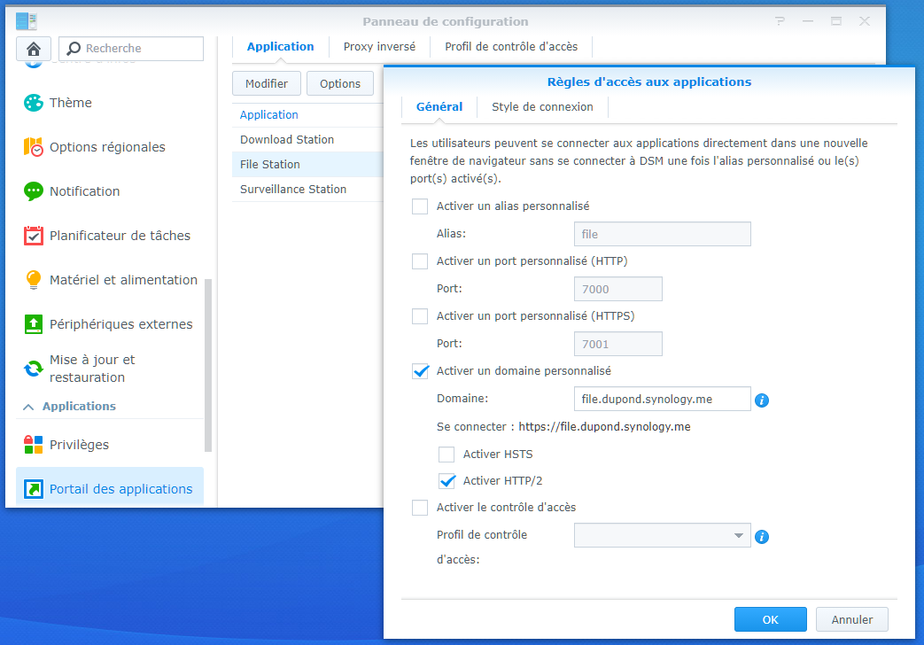

Sinon dans "Portail des application / Application" tu as bien renseigné le port 7000 pour HTTP et rien pour HTTPS ?
Enfin, ton certificat est-il bien appliqué à ton à ton domaine et tous tes services dont entre autres " file.dupond.synology.me " ? --> Sécurité / Certificat / Configurer
Donc pour te connecter à FileStation tu n'as juste qu'a saisir file.dupond.synology.me dans un navigateur Web (vides le cache du navigateur aussi avant pour tout nettoyer).

Normal, File Station est une application liée à DSM, il faut obligatoirement le mot de passe.
Pour 'ce qui manque' c'est tout simplement qu'il ne faut pas passer par 'Portaill des applications' 'Proxy inversé'
@oracle7 n'a pas dû essayer...
Il faut passer
 par 'Portails des applications' 'Application':
tout comme les applications Download Station et Surveillance Station.

Je crains que tu n'ai pas bien saisi la nuance dans le portail des applications entre l'onglet 'Application' et l'onglet 'reverse proxy'.
Avec le premier tu peux modifier les ports derrière les quels l'application concernée va répondre aux requêtes externes MAIS et sauf erreur de ma part, ces ports sont exposés à l'extérieur car pour atteindre de l'extérieur l'application il faut ouvrir ce port dans le pare-feu (pas nécessaire en local). Donc un malveillant saura facilement derrière quel port se trouve l'application.
Avec le second, tout le trafic passe par un unique port sécurisé qui est le 443 et qu'écoute en permanence le "front end" du reverse proxy. En suite selon le domaine de la requête le "frontend" transfert celle-ci au "backend" qui aiguille la requête vers le service/application concerné(e) sur le bon port, qui lui, reste parfaitement masqué de l'extérieur. Donc pas besoin d'ouvrir d'autres ports que le 443 à l'extérieur.
Voilà ma vision et  compréhension du processus. Maintenant si j'ai dis des co...ies , j'accepte volontiers d'être corrigé afin de me remettre éventuellement sur les bons rails. On a tous le droit à l'erreur ...
