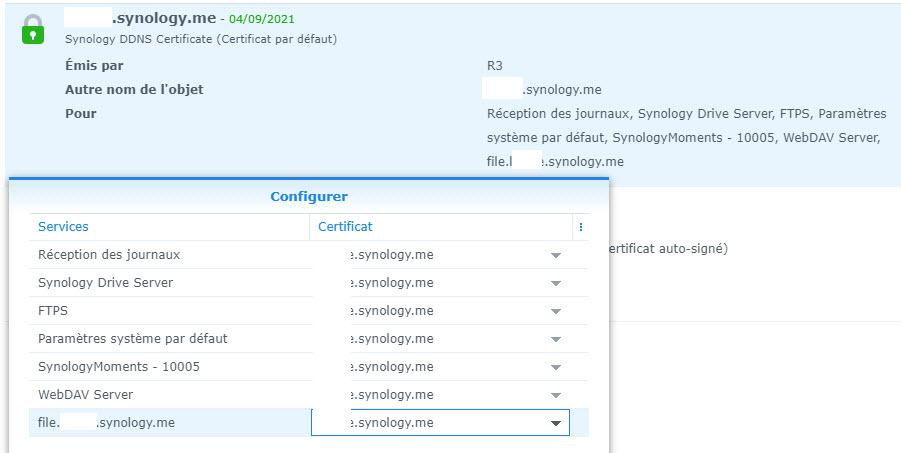

Enfin, ton certificat est-il bien appliqué à ton à ton domaine et tous tes services dont entre autres " file.dupond.synology.me " ? --> Sécurité / Certificat / Configurer

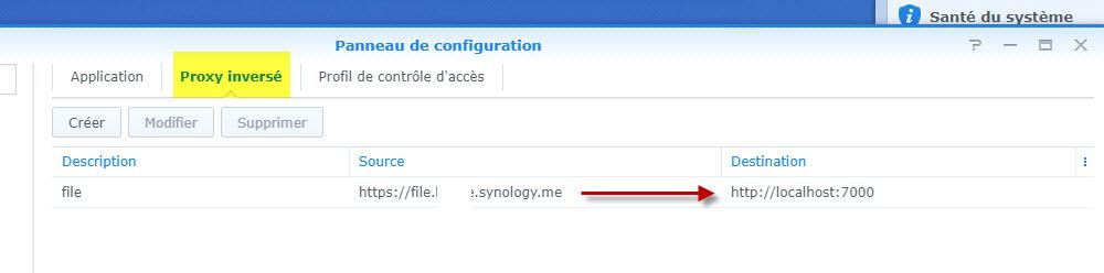

- la redirection est bien celle indiqué : https://file.dupond.synology.me  443 (http/2)  vers http://localhost 7000

- certificat ok file.toto.synology.me

Pour le proxy inversé , Hourra ca fonctionne
Dans le tuto cité plus haut, il y a un petit passage qui a attitré mon attention (L'option de redirection présente dans le panneau de configuration/Connectivité/Réseau/Paramètres de DSM n'est pas envisageable car elle casse le mécanisme du reverse proxy.)
et évidement j'avais coché cette option.
merci a tous pour votre aide au sujet du reverse proxy

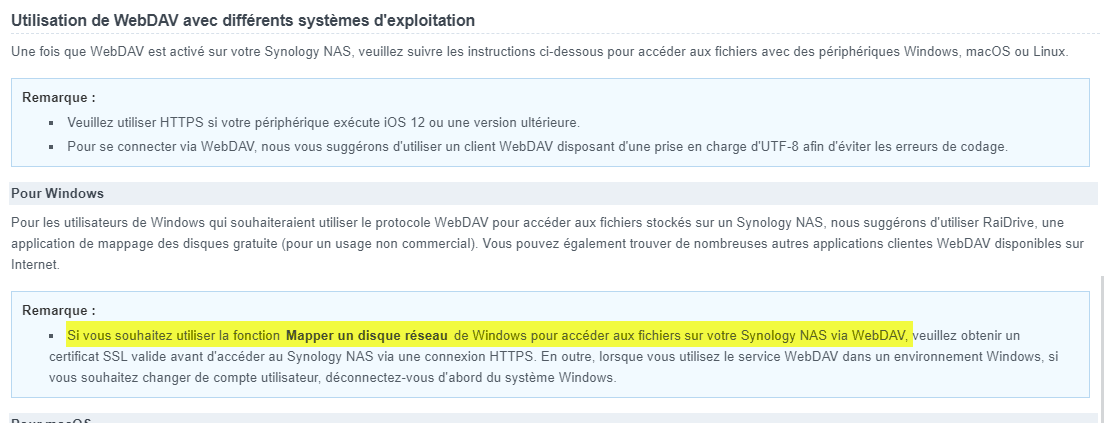

je viens de voir ceci dans l'aide de Webdav :
Si je comprend bien cela permettrait d'effectuer un map réseau, mais est ce en externe ?
Est ce que quelqu'un qui connait RaiDrive ou  webdav  ?
C'est cela, mais je n'utilise pas non plus. Je passe par le serveur VPN.
RaiDrive serait peut être une solution avec Webdav pour un lecteur , faut que je teste mais je pars bientôt en congés et c'est payant ...
Vous utilisez plusieurs services de cloud et travaillez simultanément avec FTP et SMTP ? Alors l'application RaiDrive est faite pour vous. En effet grâce à celle-ci vous allez pouvoir gérer facilement tous vos services cloud en tant que lecteur réseau à l'aide de l'explorateur de fichiers standard.
Doté d'une interface sobre et intuitive, RaiDrive fonctionne avec l'ensemble des solutions de stockage populaires telles que Dropbox, OneDrive, Google Drive, Google Photos, Google Team Drive et WebDAV. Pour cela il suffit simplement de vous connecter via votre compte de service cloud de cliquer sur "Ajouter" et le tour est joué. Vous pouvez alors voir le lecteur que vous avez ajouté directement dans l'explorateur de fichiers.
