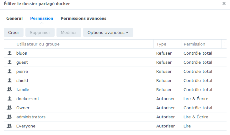

Mais pour le dossier partagé docker j'ai quelque chose de complètement différent :
On voit la présence des groupes 'Owner' et 'Everyone' qui ont des droits respectifs de contrôle total et de lecture seule.
Résultat, le fonctionnement est au strict opposé de mes autres dossiers : par défaut tout le monde peut lire donc je dois, manuellement, refuser explicitement l'accès au sous-groupe user>famille ainsi qu'aux utilisateurs présents uniquement dans le groupe user (bluos, guest, pierre, shield)

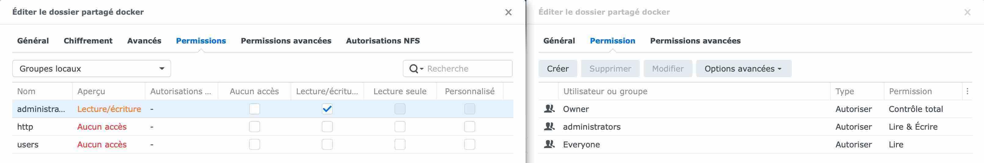

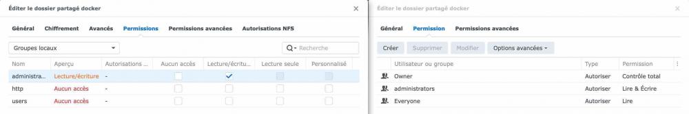

Je viens de faire tout ce que j'ai dit et la situation est la même : il y a ce "everyone" qui peut lire => je vais devoir refuser l'accès en lecture manuellement à tout le monde ou presque.
Voici les droits sur le dossier partagé docker, tout fraichement créé par le système en installant docker en tant que dépendance du paquet "visionneuse de documents".

En passant par File Station comme le fait @Amsonia il y a bien "everyone" et "Owner"
@oracle7 c'est pareil sous DSM6 je viens de vérifier.

Je viens de regarder de mon coté, et j'ai également, avec FileStation de DSM7, l'user everyone qui à accès à tout en lecture sur le dossier /volume1/docker.
Je précise que je n'ai jamais créé ce dossier, c'est Docker qui l'a fait lors de son installation sous DSM 6.2...

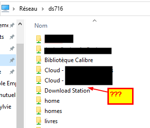

Je rebondi sur le sujet pour évoquer une bizarrerie que j'ai identifié il y a quelques temps à propos du répertoire docker sans trouver d'explication.
J'utilise un user qui fait partie du groupe Administrateurs. Cet user à bien les droits sur le dossier docker.
Depuis File Station, j'accède bien au dossier docker, et j'y fait ce que je veux.
Par contre, si j'accède au contenu du NAS via l'Explorer de Windows, ce répertoire n'apparait pas (et c'est le seul dans ce cas ...)
Va comprendre 😭

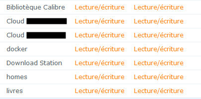

Tu peux vérifier que la configuration du partage samba est identique aux autres dossiers chez toi :
cat /etc/samba/smb.share.conf
Pour ma part avec mon utilisateur standard (non admin) je vois le dossier (même s'il n'y a pas accès) :

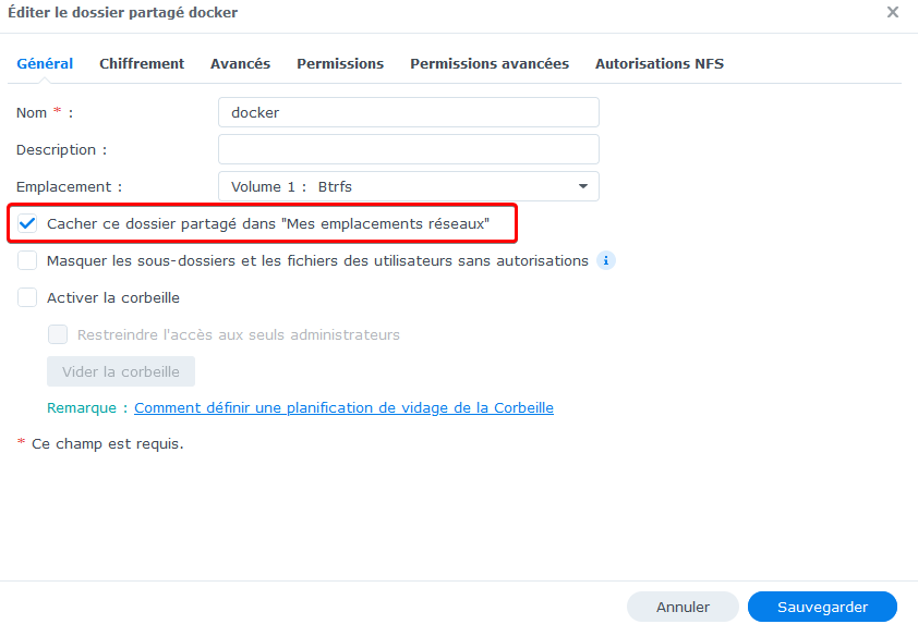

Ne serait-ce pas parce que cette case est cochée dans les options du dossier partagé ?
il y a 17 minutes, Amsonia a dit :
Mais oui, mais c'est bien sur, pourquoi n'y ai-je pas pensé !!!
En fait je sais pourquoi : je ne cache jamais aucun dossier. Ce doit être lors de l'installation de docker et la création automatique du dossier que cette cas doit être cochée par défaut !!!
Merci beaucoup @Amsonia
